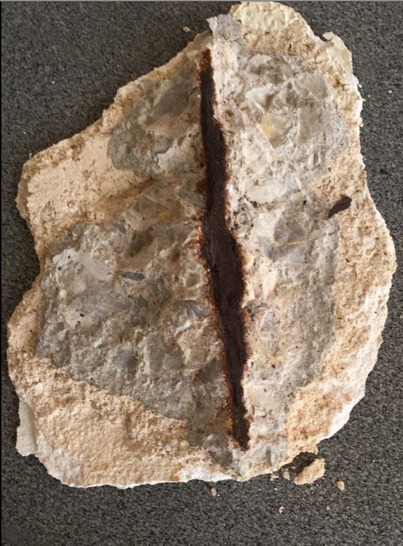

Ενανθράκωση με διάβρωση
Application of galvanic cathodic protection using Zink Sheet Anodes according to ΕΝ 12696

Δυστυχώς γίνετε παρερμηνεία προτύπων είτε απο σκοπιμότητα είτε απο άγνοια. Το ΕΝ 1504 δεν αναφέρει πουθενά ότι οι αναστολείς διάβρωσης λύνουν το πρόβλημα της διάβρωσης. Αναφέρει ότι μέσα απο κάποιες αρχές, οι αναστολείς ενδέχεται να περιορίσουν το φαινόμενο της διάβρωσης. Κάποιες εταιρίες που παράγουν αναστολείς βαρέως τύπου όπως το Margel 580 Vpi, αναφέρουν περιορισμό εντός περιορισμένων χρονικών ορίων. Περιορισμός σημαίνει οτι ο χάλυβας συνεχίζει και διαβρώνεται αλλά με ρυθμό μικρότερο του αρχικού. Το πόσο μικρότερος είναι ο ρυθμός εξαρτάται από την εκάστοτε παθολογία που οδήγησε στην διάβρωση και απο την πυκνότητα του οπλισμού.
Αναστολή της διάβρωσης έχουμε αποκλειστικά απο τα προϊόντα που πληρούν το ΕΝ 12696. Το πρότυπο υποχρεώνει την πλήρη αναστολή του φαινομένου. Το πρότυπο είναι υποχρεωτικό στην Ελλάδα απο το 2000.
Μάλιστα το ίδιο το ΕΝ 1504 ξεκάθαρα αναφέρει οτι πλήρης αναστολή επιφέρεται μόνο με εφαρμογή του ΕΝ 12696. Γράφω τα παραπάνω διότι σε καμία περίπτωση δεν πρέπει να εννοηθεί ότι οι αναστολείς διάβρωσης παρέχουν αναστολή του προβλήματος. Ο όρος αναστολέας αποτελεί κακή μετάφραση του Αγγλικού όρου inhibitor. Η Αγγλική γλώσσα έχει την ιδιαιτερότητα να αλλάζει νόημα ανάλογα το κείμενο εφαρμογής.
