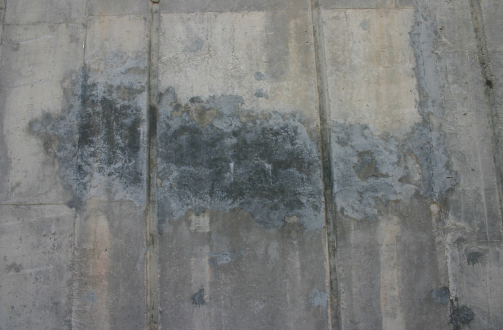

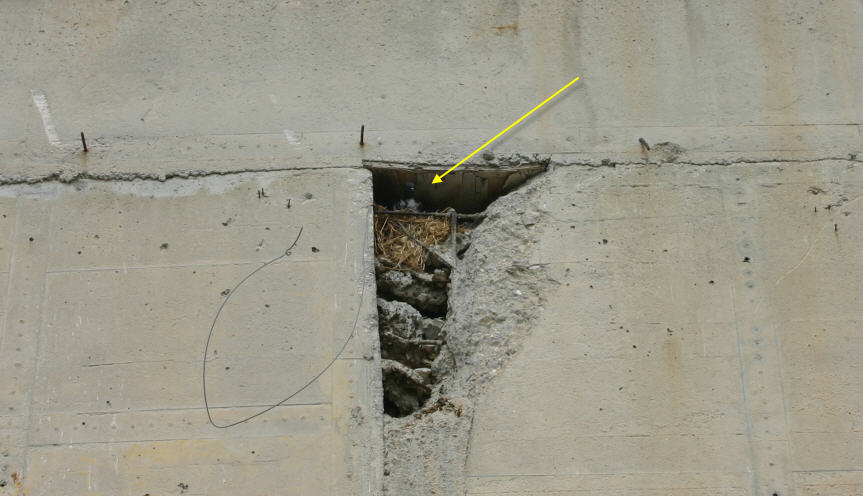

Ροδοπουλος Δημοσιεύτηκε October 9, 2010 at 06:02 πμ Συγγραφέας Δημοσιεύτηκε October 9, 2010 at 06:02 πμ Η ειλικρίνεια δεν μπορεί να είναι μονόπλευρη. --------------------------------------------------------------------------- Φωλία σε τοιχίο και οχι μονο σκυροδέματος peristeri.jpg --------------------------------------------------------------------------- Ενα σχετικά χρήσιμο paper για την διάβρωση της όπλισης http://dicata.ing.unibs.it/plizzari/CD/Pdf/066.pdf --------------------------------------------------------------------------------------------- Η επισκευή αλκαλοπυριτικής αντίδρασης είναι ένα απο τα δυσκολότερα προβλήματα των επισκευών. Το φαινόμενο παρουσιάζεται ιδιαίτερα σε τοιχία και χρειάζεται το λάθος σκύρο (σκυρο που αντιδρά με το νερό), παρατεταμένη υγρασία και κακή δόνηση. Το τελευταίο είναι διότι η ταχύτητα επέκτασης της αλκαλοπυριτικής αντίδρασης εξαρτάται απο το ευρος των πόρων (>150 μικρόμετρα). Περιμέτρικά στο κακό σκύρο (με αρκετό πυρίτιο) δημιουργεί με το νερό silica gel που διογκώνεται και τελικά με συνεχή παρουσία νερού οδηγεί σε ρηγμάτωση του σκυροδέματος. Σε περιπτώσεις προσόψεων το φαινόμενο δεν χρήζει κάποιας σημαντικής επέμβασης εφόσον διαπιστωθεί οτι προέρχεται εξωτερικά. Σε τοιχία όμως το πρόβλημα είναι σημαντικό διότι τις περισσότερες φορές προέρχεται απο το εσωτερικό. Η διαδικασία αποκατάστασης είναι αρκετά δύσκολη και ακριβή. Θα πρέπει να στεγνώσουμε το σκυρόδεμα, να σταματήσουμε το νερό και να αποκαταστήσουμε την περιοχή με νέο σκυρόδεμα. Συνήθως κάνουμε ενέσιμη στεγάνωση και χρησιμοποιούμε thermal jackets. Σίγουρα δεν βάζουμε EMACO όπως στην φωτό. Petrographic analysis in accordance with ASTM C 295 shall identify the constituents of the fine and coarse aggregate. Fine and coarse aggregate containing more than the following quantities of constituents shall be considered potentially reactive: (a) Optically strained, microfractured, or microcrystalline quartz exceeding 5.0% (a common constituent of granite and granite gneiss) ( Chert or chalcedony exceeding 3.0% © Tridymite or cristobalite exceeding 1.0% (d) Opal exceeding 0.5% (e) Natural volcanic glass in volcanic rocks exceeding 3.0% Η BASF πρίν απο μερικά χρόνια έλυσε το πρόβλημα της αλκαλοπυριτικής αντίδρασης με την χρήση λιθίου. http://www.basf-admixtures.com/SiteCollectionDocuments/Support/CTUs/Inhibiting%20ASR%20with%20Lithium%20Admixtures.pdf Το πρόσμικτο χρησιμοποιείται και στην επισκευή. Το δεύτερο κομμάτι του άρθρου μου με το Χάρη Αποστολόπουλο για το Σκυρόδεμα και Χάλυβας http://rapidshare.com/files/424187657/article.pdf ------------------------------------------------------------------------ Ενα απο τα κλασσικά προβλήματα που αντιμετωπίζω είναι να δώσω αύξηση χρονικής ανθεκτικότητας. Η πληροφορία που παίρνω αρχικά απο τον μηχανικό είναι οτι η επικάλυψη είναι 10 χιλιοστά. Στην πράξη αυτό ειναι πλασματικό και μετά απο μετρήσεις βλεπουμε στην καλύτερη οτι ο μέσος όρος ή το στατιστικό αποτύπωμα είναι αρκετά χαμηλότερο (5-6 χιλιοστα). Ακόμα βεβαια και το 5-6 δεν είναι πραγματικά διότι ο μαγνητογραφος μετράει την απόσταση με το τσέρκι με απόκλιση 1 χιλιοστό. Το τσέρκι βεβαια αποτελεί το σημείο με την μικρότερη επικάλυψη αλλα μην ξεχνάτε οτι ειναι ηλεκτρικά συνδεδεμένο με τον κύριο οπλισμό και οποιαδήποτε μεταφορά ηλεκτρονίων λόγω την διάβρωσης θα πάει και στον κύριο. Γυρίζοντας στην επικάλυψη θα πρέπει να καταλάβουμε οτι αποτελεί μια ποσοτική και μόνο πληροφορία αμφιβόλου ουσίας. Για να το καταλάβετε καλύτερα θα το συνδυάσω με το ΕΝ206-1. Το πρότυπο μιλάει για πάχος και ποιότητα / αντοχή σκυροδέματος. Θα ξεκινήσω με την αντοχή διότι το πάχος θα αναλυθεί παρακάτω. Εαν πάρουμε εαν υπέρηχο και σκανάρουμε με ένδειξη σήματος (ταχύτητα διάδοσης) θα δούμε οτι τα πρώτα 10 χιλιοστά η αντοχή είναι μειωμένη μέχρι και 30%. Αυτό ειναι ενα φυσικό φαινόμενο της σκυροδέτησης αφου ο τσιμεντοπολτός τείνει να καλύψει την εξωτερική επιφάνεια ενώ τα σκύρα σπανίως βρίσκονται μαζί του (διαφορετική θερμική κινητικότητα). Αρα το ΕΝ οταν λεέι μια αντοχή κάνει παραδοχές που δεν είναι αρκετά πραγματικές. Ενα επίσης φαινόμενο που δεν καλύπτει είναι το φαινόμενο της κακής σκυροδέτησης. Στην πραγματικότητα κενά σκυροδέματος διαφορετικού μεγέθους είναι αυτά που θα δούμε στην επιφάνεια και αποτελούν εαν θέλετε ενα γενικό φαινόμενο. Θα μου πείτε δηλαδή το ΕΝ είναι ουτοπία? Η απάντηση είναι σχετική και δύσκολη. Υπάρχει μια μερίδα μηχανικών που λέει οτι ειναι καλύτερο απο το τίποτα. Υπάρχει μια άλλη που λεέι κατηγορηματικά οτι είναι ουτοπία και μια μέση θεώρηση που λέει οτι η πρώτη δίνει άφεση αμαρτιών στον μηχανικό, εταιρία σκυροδέματος ενώ η δεύτερη θα τους βάλει όλους στην φυλακή. Να το ξεκαθαρίσω. Τα τελευταία 30 χρόνια η ποιότητα της επικάλυψης μετράτε και ταξινομείται με βάση το permeability factor δηλαδή την κατάσταση του σκυροδέματος να περιέχει μεγάλη πυκνότητα capillary pores (δηλαδή πόρους που ευθύνονται για την δεσμευση CΟ2 και χλωριόντων). Πολλές φορές έχουμε μετρήσει μεγάλο πάχος επικάλυψης αλλα μεγάλο permeability factor και άλλες μικρή επικάλυψη αλλα μικρό permeability factor. Θα μου πείτε θα πρέπει να μετράμε το κτίριο? και εαν μετρηθεί με μεγάλο permeability factor ποιος φτάει (η δευτερη ομάδα)? Δεν προσπαθώ να απαντήσω αλλα προσπαθώ να σας δώσω να καταλάβαιτε το πρόβλημα. Σίγουρα τεχνολογικά έχουμε την δυνατότητα να μειώσουμε το permeability factor είτε με πρόσμικτο σκυροδέματος είτε μετά την σκυροδέτηση με ειδικές κονίες, ασταρώματα, βαφές. Υπάρχει ενας μεγάλος αντιλογος που λεέι οτι τι και εαν ειναι 5 χιλιοστά? Εχουμε πολλές πολυκατοικίες στην Ελλάδα που δεν εμφανίζουν πράβλημα και έγιναν με κακή σκυροδέτηση, εργοταξιακό σκυρόδεμα κλπ. Η απάντηση ειναι πάλι σχετική. Η ενανθράκωση σίγουρα έχει περάσει την επικάλυψη σχεδόν σε ολες τις περιπτώσεις για κτίρια σε αστικές ζώνες ηλικίας > 20 ετών. Το εαν έχουμε διάβρωση βεβαια εξαρτάται και απο την παρουσία υγρασίας. Το δευτερο είναι η πυκνότητα όπλισης. Γενικά σε πριν το 1970 κτίρια η όπλιση δεν είναι πυκνή. Οσο και εαν τα παραπάνω ακούγονται θετικά θα πρέπει να δούμε τι γίνεται στην περίπτωση που εχουμε διάβρωση και ταυτόχρονα χαμηλή όπλιση. Καταλαβαίνεται οτι η σχεδιαστική μικρή πλαστιμότητα θα μειωθεί σε επικίνδυνο βαθμό. Επίσης θα πρέπει να καταλάβουμε την περιορισμένη διαρροή και ολκιμότητα του STI. Το ερώτημα είναι τι ορίζει το ΕΝ206 για τα παλαιά κτίρια? Τίποτα. Τι θα μπορούσε να ορίζει. Πάρα πολλά. Απο ειδικές βαθές, μέχρι και ειδικές κονίες με χαμηλό SD (diffusion coeffiecient). Το εύλογο λοιπόν ερώτημα που χρήζει κάποιας ειδικής προσέγγισης είναι τι γίνεται με τα παλία κτίρια? Το 8(3) μιλάει για επιθεώρηση, κλπ. Το δικό μου ερώτημα είναι πως μπορείς να πείσεις ιδιοκτήτη να επενδύσει ενα σημαντικό ποσό με γνώμονα την πιθανότητα να έχουμε πρόβλημα? Δεν μπορείς!!!. Ειδικότερα την περίοδο αυτή. Γίνεται λοιπόν ενας κοινωνικός διαχωρισμός μεταξύ παλιού και νέου κτιρίου, μεταξύ πλούσιου και φτωχού, κλπ. --------------------------------------------------------------------------------------------- κλείνοντας φωλία..... wall3.jpg

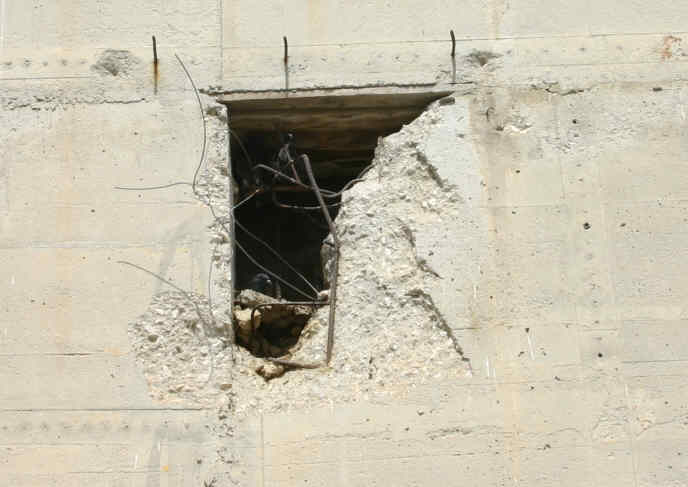

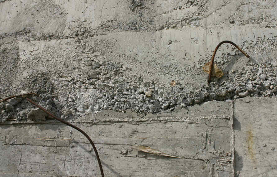

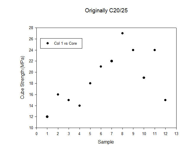

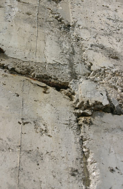

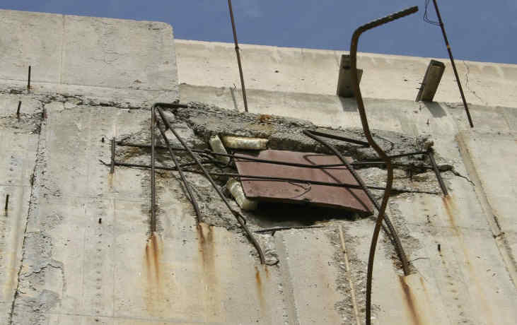

Ροδοπουλος Δημοσιεύτηκε October 14, 2010 at 01:18 μμ Συγγραφέας Δημοσιεύτηκε October 14, 2010 at 01:18 μμ Δυστυχώς για άλλη μια φορα ο Ελληνας καταφέρνει να ξεπεράσει τον εαυτό του. Όπως βλέπετε στην φωτο, ειμαστε η μοναδική χώρα στην Ευρώπη με θάλασσα που δεν έχουμε απαιτήσεις για την προφύλαξη απο τα χλωριόντα. Συνεχίζουμε να κτίζουμε με C16/20 και C 20/25, να ξεκαλουπώνουμε τις κάθετες επιφάνειες μετά απο 24 ώρες, οι αποστάτες να είναι θέμα πελάτη (εαν δεν έχεις δεν πειράζει), η δόνηση να είναι θέμα καθηγητή Πανεπιστημίου, η διαβροχή των καλουπιών να μην γίνεται (διαβρέχουμε οτι βλέπουμε πχ πλάκα) και να πιστευουμε οτι τα μόνα προσμικτα είναι ο ρευστοποιητή που θα μας μειώσει την αντοχή. Ασε που και την αντοχή δεν την ξέρουμε με τα καρότα όπως είπα παραπάνω με αποτέλεσμα να λέμε καλά βάλε -20% απο το καρώτο για να είμαστε μέσα. Αφου λοιπόν τα έχω βάλει με τα καρώτα σας βάζω και αποτελέσματα απο μετρήσεις που πήρα μετα απο υπέρηχο (διοτι έψαξα και βρήκα τα χειρότερα σημεία), φωτο 2. Δεν έχουν κανένα οπλισμό ουτε Φ8. Επιβεβαίωση στην σελίδα 10 του http://www.interbeton.gr/UserFiles/File/media_kit/185807_askiste_beton.pdf Πάμε τώρα και σε μια περίπτωση όπου ο ιδιοκτήτης δεν μασάει. Το διώροφο σπίτι κατασκευής 2008 σε απόσταση 141 μέτρων απο την θάλασσα έχει κατηγορία σκυροδέματος C16/20. Με βάση το ΚΤΣ 97 θα έπρεπε να έχω ελάχιστο C20/25. To δελτίο αποστολής έχει C16/20, η θραύση πυρήνα επιβεβαιώνει C16/20. Ο ιδιοκτήτης πάει στον μηχανικό και του λέει δεν υπάρχει πρόβλημα. Πάει σε δικηγόρο και του λέει οτι τοσο ο μηχανικός όσο και η πολεοδομία είναι παράνομοι. Ο ιδιοκτήτης συμβιβαστικά ζητάει απο τον μηχανικό αποζημίωση 850 χιλιάδες + 50 χιλιάδες για νοίκια (2 ετών) μέχρι να ξαναγίνει το σπίτι του. Λοιπόν χθες το απόγευμα ζήτησε την συμβουλή και δεύτερου δικηγόρου ο οποίος έκανε αίτημα στο ΤΕΕ, cc ΥΠΕΧΩΔΕ, ΕΜΠ (Σκυροδεματος), AΓΕΤ, και να επιβεβαιώσει τους λόγους που ο ΚΤΣ δεν ορίζει σαν μίνιμουμ το C16/20. Θα σας ενημερώσω.
erling Δημοσιεύτηκε October 15, 2010 at 04:02 μμ Δημοσιεύτηκε October 15, 2010 at 04:02 μμ Ροδόπουλος, που το γράφει αυτό για το C20/25? Λόγο N/T και περιεκτικότητα λέει ο ΚΤΣ97
Ροδοπουλος Δημοσιεύτηκε October 19, 2010 at 12:58 μμ Συγγραφέας Δημοσιεύτηκε October 19, 2010 at 12:58 μμ Αρθρο 12, ΚΤΣ, 1997, 330kgr/m3, Ν/Τ<0.6 Πίνακας 5.2.5.1. Με λίγα λόγια το ελάχιστο ειναι C20/25. Στην χθεσινή εσπερίδα είχα την χαρά να μιλήσω με έναν απο τους παλιότερους μελετητές των Αθηνων. Αυτό που μου είπε είναι οτι δυστυχώς είμαστε το μόνο επάγγελμα επιστημόνων που δεχόμαστε οδηγίες απο τον πελάτη για την δουλεία μας, ενω κανένας γιατρός, δικηγόρος, βιολόγος, κλπ θα το έκανε. Με απλα λόγια μου είπε οτι καμία νομοθεσία δεν επιβάλει βιοψία αλλα κανένας πελάτης δεν θα την αρνηθεί εαν του το πεί ο γιατρός. Και σκεφτείτε οτι ο γιατρός έχει μόνο υποψίες. Η ιδέα του είναι οτι υποβιβάζουμε τους εαυτούς μας και την επιστήμη μας οι ίδιοι. Βεβαια του είπα οτι θα βρεί κάποιον που θα πεί ολα καλά και θα πάρει την δουλεία. Πάλι απάντησε οτι σαν μηχανικοί είμαστε μη οργανωμένοι παρόλο που έχουμε και τον νόμο με το μέρος μας.
