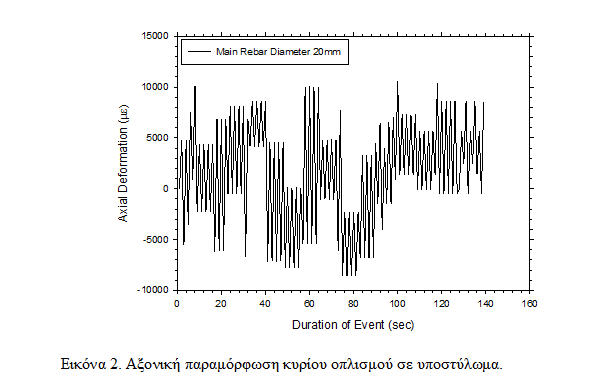

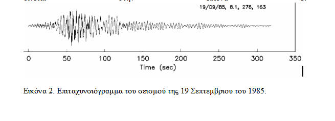

Ενα απο τα μεγαλυτερα προβληματα που εχουμε σε μια σεισμική φορτιση ειναι η πλαστική παραμορφωση, ο λυγισμός και η κόπωση του υλικού. Για να ξεκινησω βάζω φωτο 1. Αυτη ειναι η παραμορφωση οπλισμού Φ20 απο embedded strain gauges σε κτιριο της πολης του Μεξικού. Βάζω επίσης και το Επιταχυνσιόγραμμα του σεισμού της 19 Σεπτεμβριου του 1985 και μια τυπική φωτο.
Μπορει λοιπον να μου πει κάποιος τι θα γίνει οταν το Agt πεσει κατα 75% λογω διαβρωσης?

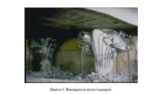

Στη φωτο 3 δεν υπαρχουν συνδετηρες στο πανω μερος ή μου φαινεται???
βεβαια και υπηρχαν ανα 10. Μην ξεχνας οτι εαν εχουμε 160 δευτερα σεισμό μετακινουνται και σπανε. Εαν κοιταξεις χαμηλα θα τους βρείς πεσμένους.
Δεν εχουν αφησει ομως κανενα σημαδι στο σκυροδεμα...Μηπως δεν υπηρχαν??Αλλα και παλι αν η κολωνα εχει διαμετρο 1μ δεν αρκουν οι συνδετηρες αυτοι..

κοιτα!!. Σε ενα 8 με επαναλαμβομενη καμψη καμια 30 φορες, με συντριπτικη ρυγματωση σκυροδεματος και με συνδετηρες μεγαλης διατομής γιατι περιμενεις να δεις σημάδια? Προσωπικα δεν εχω δει ποτε. Ουτε αστην αθηνα το 99 απο τις φωτο που εχουν βγει.
Χμ... τι σχέση υπάρχει μεταξύ της κόπωσης, ενός διαγράμματος αξονικής παραμόρφωσης κυρίου οπλισμού, μίας φωτογραφίας που δείχνει ρημαγμένα υποστυλώματα και ανοιγμένους συνδετήρες, ενός διάσιμου επιταχυνσιογραφήματος και της ολκημότητας;

Λοιπον
το διαγραμμα της αξονικης παραμόρφωσης μας δινει τις τιμες ενος αλλου υποστυλωματος κατα την διαρκεια του σεισμού του διασημου. Τωρα η σειρα στο μυαλο μου και πειτε μου εαν ειμαι λαθος ειναι. Το σκυροδεμα ρυγματωνει λιγο (1 κυκλος), το σκυροδεμα ρυγματωνει περισσοτερο (2ος κυκλος), η οπλισμός μπαινει σε κατασταση απωλειας ολκιμοτητας λογω εντονης παραμορφωσης, η ολκιμοτητα μειωνεται με τους κυκλους (Χ) στους Χ επερχεται μερικώς λυγισμός, τα τσερκια μετακινουνται, η πλαστική παραμόρφωση αυξανεται (γεωμετρια), επιπλεον λυγισμός και στοπ. Τωρα εαν εχουμε λιγοτερο Agt λογω διαβρωσης μου λες εαν θα προλάβει να λυγιση ή θα σπάσει ή θα λυγίση περισσοτερο. Με λιγα λογια λεω οτι το που θα σταματήσει ο λυγισμός εν μέρει εχει να κάνει με απομενουσα ολκιμοτητα. Εαν εχεις μικρή (κοιτα πανταζοπουλου) τι γίνεται?

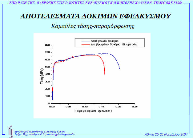

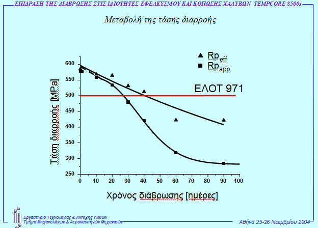

Τωρα για να δεις το προβλημα. Απο τον συναδελφο Χάρη Αποστολοπουλο.
τα πειραματα ειναι επιταχυνομενη αλατονεφωση. Μην πει κανεις δεν ειναι σωστο διοτι οταν εχουμε spalling κοντα στην θαλλασα ειναι ακριβως συγκρισιμο.
