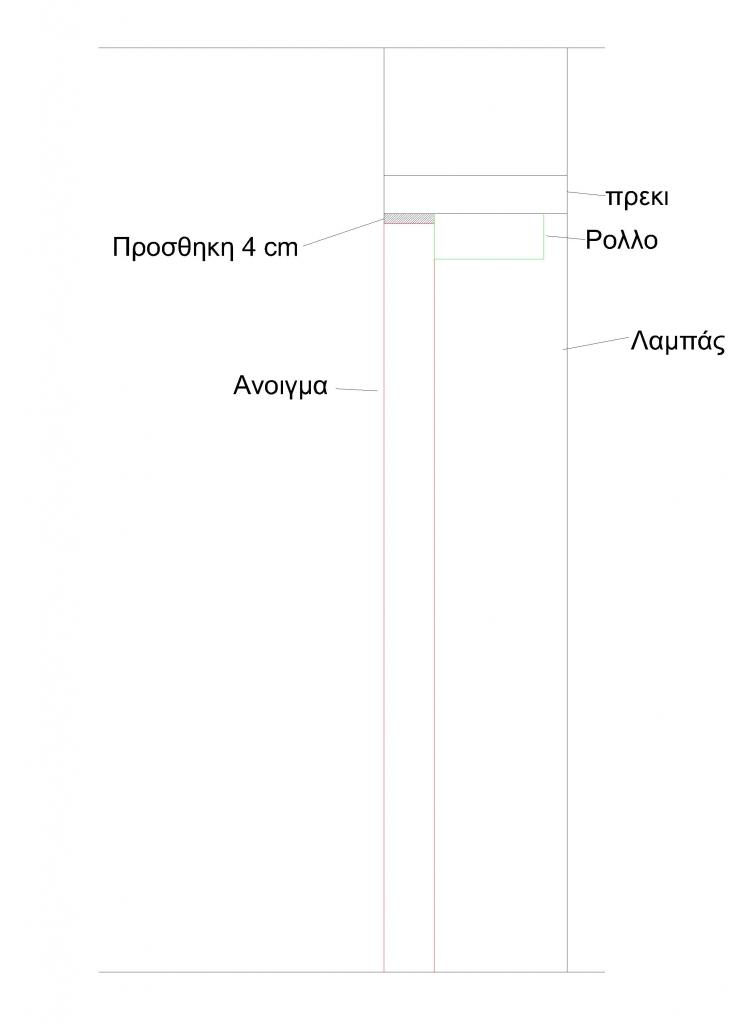

qwert Δημοσιεύτηκε January 16, 2013 at 09:01 μμ Δημοσιεύτηκε January 16, 2013 at 09:01 μμ (edited) Λοιπόν κύριοι και κυρίες συνάδελφοι, Είμαι για αντικατάσταση κουφωμάτων (μπαλκονόπορτες)με το εξοικονομώ και έχω το εξής τρίλιμα! Τι κουφώματα να επιλέξω. Και αυτό διότι έχω καθαρό ύψος 2.20 το οποίο δεν αλλάζει. Παραθέτω τις λύσεις μεταξύ των οποίων πρέπει να επιλέξω: α) Αλουμίνια με παντζούρια. +Δεν χάνω από το καθαρό ύψος ανοίγματος 2.20 - Είναι ακριβά (μπορεί να τα πληρώνει το πρόγραμμα αλλά έχω και άλλον ένα όροφο από πάνω που είναι γιαπί και λογικά πρέπει να βάλω τα ίδια) -Είναι δυσχρηστα. -Μπορεί να κρεμάσουν β) Αλουμίνια με ρολλό +Το ρολλό είναι ευχρηστο -Μειώνεται το ανοιγμα από 2.20 σε 2.00 κάτι που προσωπικά δεν μ'αρέσει. γ) Πλαστικά με ρολλό εξωτερικό στον λαμπά +φθηνότερα από αλουμίνιο +Από μέσα το κούφωμα φαίνεται 2.15 -Το εξωτερικό κουτί του ρολλού είναι λίγο άσχημο (αν και είναι στον λαμπά και όχι πάνω από το κούφωμα. Για εντελώς εξωτερικό πάνω από το πρέκι δεν το συζητώ είναι εντελώς αηδία) -Όταν ανοίγεις το κούφωμα βλέπεις την κρέμμαση του ρολλού... -Δεν ξέρω τι λένε από άποψη αντοχής στον χρόνο τα πλαστικά. Σίγουρα είναι πιο ανθεκτικά από τα παλία αλλά δεν τα βλέπω να είναι και αλουμίνια! Και επειδή την περίπτωση 3 μπορεί να μην την έχετε δεί σας έκανα και ένα σκαριφημα! Υ.Γ. Προκειται για τριώροφη οικοδομή επί πιλωτής του '85 για να έχετε και μια παραπάνω άποψη με τους β και γ οροφους ημιτελής (φαση σοβατισματα). Edited January 16, 2013 at 09:19 μμ by qwert 1

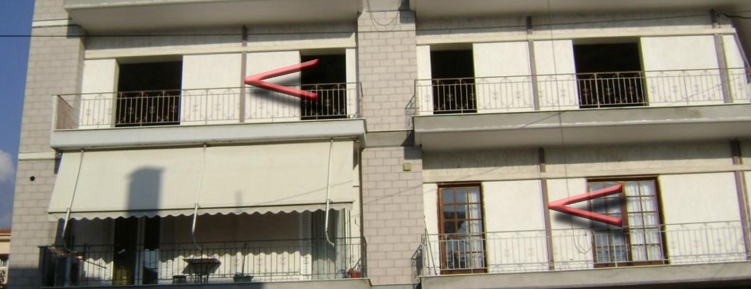

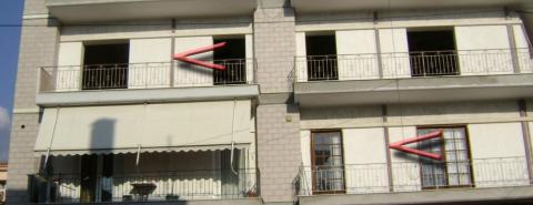

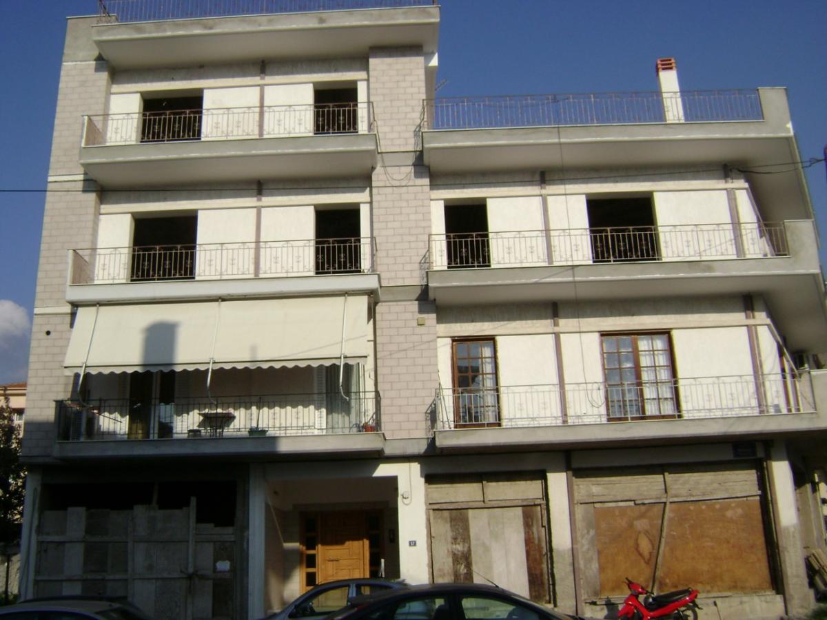

qwert Δημοσιεύτηκε January 21, 2013 at 07:01 μμ Συγγραφέας Δημοσιεύτηκε January 21, 2013 at 07:01 μμ (edited) Παραθέτω και μια φωτο της όψης. Ο τοίχος είναι 30άρις και θα γίνει εξωτερική θερμομόνωση 5 cm. Άρα 35. Έτσι ξεχνάς μονοκόμματο κάσσωμα κούφωμα και εξώφυλλο με εσωτερική τοποθέτηση. Είναι μεγάλη η απόσταση και θα κρεμμάσουν τα εξώφυλλα με μάσκουλα... Edited January 21, 2013 at 07:01 μμ by qwert
Didonis Δημοσιεύτηκε January 21, 2013 at 07:31 μμ Δημοσιεύτηκε January 21, 2013 at 07:31 μμ (edited) αυτο το γκρί σκούρο τι είναι? Το βασικό ερώτημα για αυτό που έχω κατα νου, αν είναι περασιά με τοίχο edit (Ψυλλιάζομαι ότι είναι υδρορροή γμτ) Edited January 21, 2013 at 07:38 μμ by Didonis
FouksMechMech Δημοσιεύτηκε January 21, 2013 at 08:16 μμ Δημοσιεύτηκε January 21, 2013 at 08:16 μμ Για 2.20 ύψος, σου κάνει κουτί 18-άρι. Έχουν όλες οι εταιρείες. Δεν ξέρω αν υπάρχει και 16-άρι και αν σου κάνει. Αν κατεβάσεις τα PDF εταιρειών που κατασκευάζουν ρολλά, θα δεις. Οκ, το 2.02 κούφωμα που περισσεύει, είναι σχεικά οριακό, αλλά είναι κανείς σας πάνω από 2.00 μέτρα ύψος? Μήπως είναι ψυχολογικό τελικά? Αυτό το λέω σε περίπτωση που προτιμάς ρολλό (από λειτουργικής άποψης). Αν πας σε κούφωμα με θερμοδιακοπή, πρόσεξε να ισχύει και το ίδιο για το κουτί του ρολλού, κατά προτίμηση σε διπλο πολυαμίδιο, και αν γίνεται να έχει και κάποιο αφρώδες υλικά. Φιλικά, Γιώργος.

qwert Δημοσιεύτηκε January 22, 2013 at 08:42 πμ Συγγραφέας Δημοσιεύτηκε January 22, 2013 at 08:42 πμ didonis μέσα έπεσες. Υδροροή είναι. Τώρα είναι λευκή βέβαια... Τώρα για το εξωτερικό κουτί δεν είναι δυνατό γιατί υπάρχει περιμετρικό συνεχόμενο πρέκι το οποίο πρεξέχει της τοιχοποιϊας...

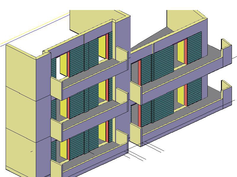

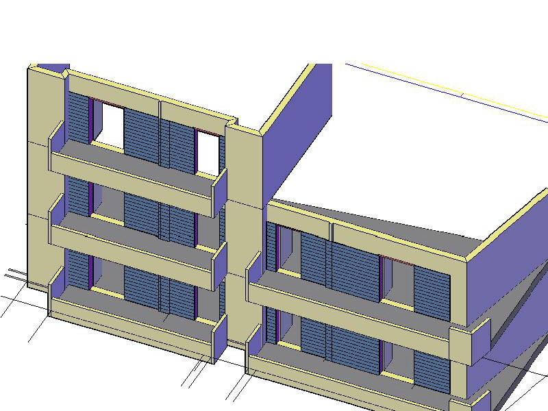

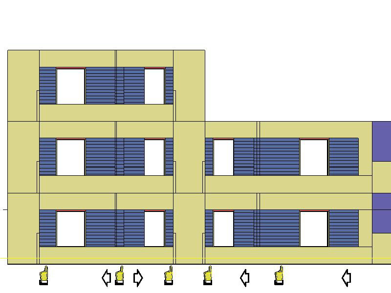

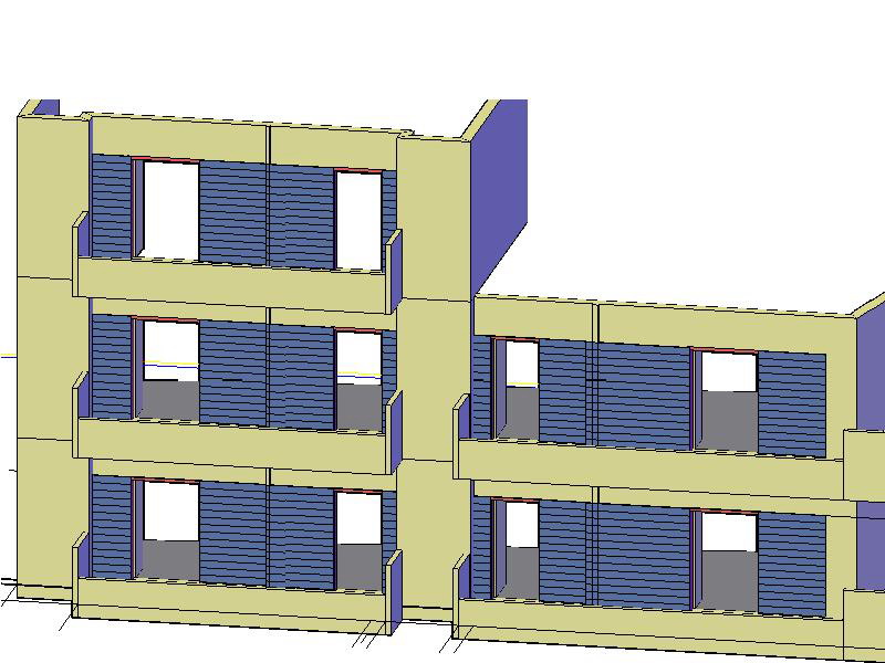

Didonis Δημοσιεύτηκε January 22, 2013 at 11:40 μμ Δημοσιεύτηκε January 22, 2013 at 11:40 μμ Τι θα έλεγες για κάποια επέμβαση σαν αυτή (στο περίπου φυσικά, δεν είχα διαστάσεις και είναι πρόχειρο από την ΄φωτο σου) Με εξωτερικά οριζόντια κινούμενα και σταθερά. Τα χρώματα είναι ενδεικτικά και το σχέδιο πρόχειρο. Αν νομίζεις ότι σου κάνει, να σκεφτείς έντονη άποψη για τα χρώματα στα αλουμίνια. Μη το φοβηθείς το χρώμα. Πχ μπλε βαθύ σκούρα όλα τα εξωτερικά, και το κάγκελο που έχεις αν μπορείς να του προσθέσεις μια κουπαστή με κάποιο πάχος (8εκ πχ) χρώμα μπορτό σκούρο κόκκινο…. Να σε βρίσκουμε κι από μακριά βρε συ. Με το γκριζακι ασπρακι μπεζακι και σιμπιζακι άντε να σε βρούμε. Τα χρώματα βάσης που έχεις στο υπόλοιπο κτίριο άστα όπως είναι. Εναλλακτικά (αλλά ανεβάζει το κόστος) τα αλουμίνια να είναι βαφή ξύλου αλλά όλο και θα τσιμπήσει κι αυτό.
qwert Δημοσιεύτηκε January 23, 2013 at 08:57 πμ Συγγραφέας Δημοσιεύτηκε January 23, 2013 at 08:57 πμ Καλημέρα! Αν κατάλαβα καλά προτίνεις εξωτερικά παντζούρια επάλληλη στο τοίχο με οδηγό στο δάπεδο του μπαλκονιού... Δεν είναι ολιγον τι παλαιομοδίτικο αυτό το στύλ εξώφυλλων? Δεν ξέρω αν κυκλοφορεί πλέον ως λύση! Πάντως το σχέδιο το πέτυχες ακριβώς!!
