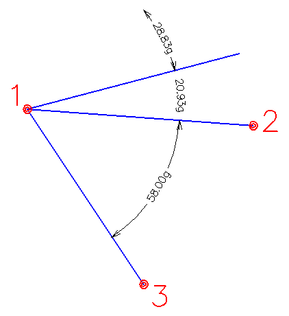

Γωνία 3 σημείων ZDW
Επιλέγετε το κέντρο της γωνίας και στην συνέχεια τα άκρα της.   Στην συνέχεια επιλέγετε να σχεδιαστεί η εσωτερική ή η παραπληρωματική γωνία.
  • Επιλέγετε με το ποντίκι τα σημεία της γωνίας με πρώτο το κέντρο.
  • Μετακινήστε με το ποντίκι και ορίζετε αν θα σχεδιαστεί η εσωτερική ή η παραπληρωματική.
  • Στην συνέχεια μπορείτε να σχεδιάζετε συνεχόμενες γωνίες (continued) σε επόμενα σημεία.

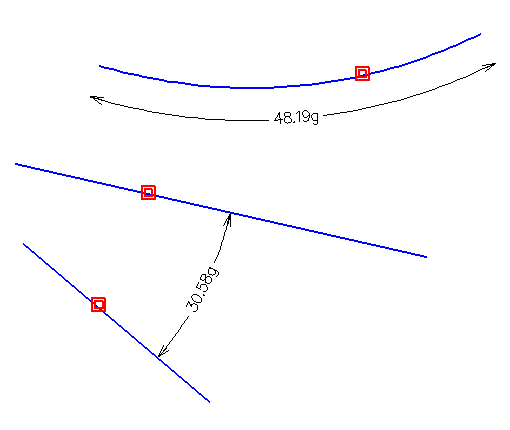

Γωνία επιλεγμένων  ZDWS
Επιλέγετε αντικείμενα και σχεδιάζεται η μεταξύ τους γωνία.
  • Επιλέγετε με το ποντίκι τα αντικείμενα για γωνία μεταξύ τους.
  • Για αντικείμενα μπορείτε να επιλέξετε Line, Pline, Arc, Circle.
  • Αν επιλέξετε Arc τότε σχεδιάζεται η γωνία του κέντρου προς τα άκρα του τόξου.
  • Αν επιλέξετε Circle τότε δίνετε και 2ο σημείο για το οποίο σχεδιάζεται η γωνία από το Κέντρο.
