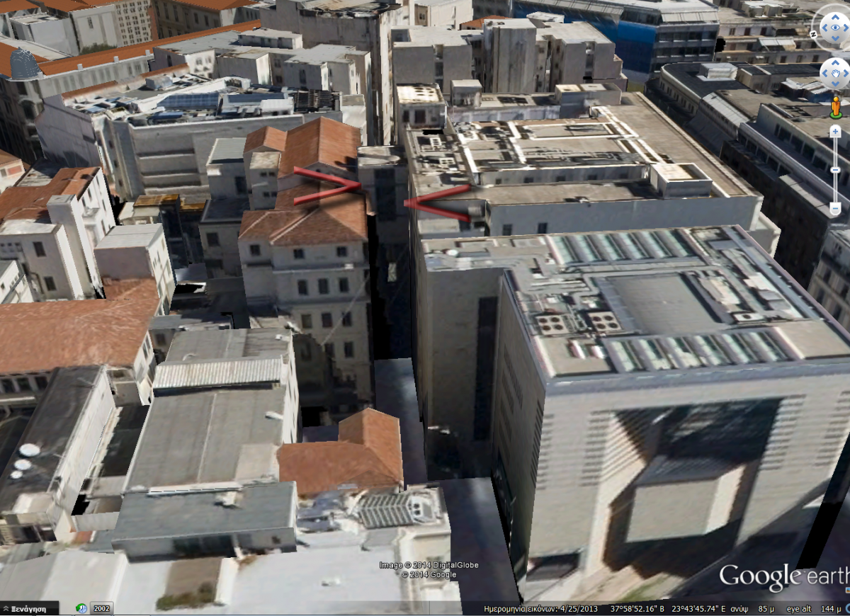

Αφού είναι μάθημα στην αρχιτεκτονική σχολή κι αν είσαι μερακλής θα μπορούσες να επιλέξεις αυτή
Συνδέει το κεντρική κτίριο της Εθνικής Τράπεζας στην Αιόλου με το πρώην κτίριο του χρηματιστηρίου.
Έχει και έναν αιώνα στην πλάτη της και στον πρόσφατο σεισμό της πάρνηθας κουνιόταν σαν γόνδολα. (την έβλεπα σε απόσταση 30μ και έλεγα αν είναι να πέσει αυτό θα πρέπει να το δω… )
Δεν έπεσε και έγιναν μετά εργασίες αποκατάστασης οπότε θα βρεις σχέδια εφαρμογής στην Τεχνική Διεύθυνση της Τράπεζας.

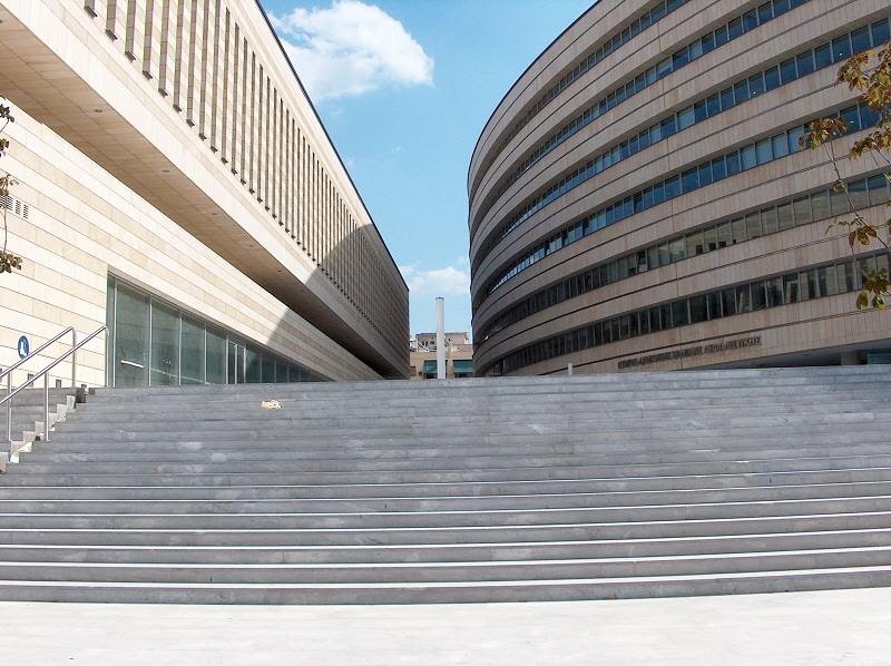

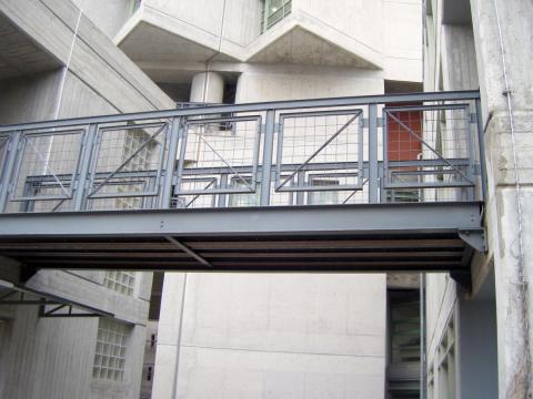

Ενδιαφέρον και ευκολάκι οι εσωτερικές γέφυρες στο κτήριο του Μάριο Μπότα της Εθνικής Ασφαλιστικής. Βρίσκονται στο εσωτερικό αίθριο του κτηρίου.
Έχουν και οι δυο  αρκετές αρχιτεκτονικές και κατασκευαστικές προκλήσεις (ειδικά η πρώτη) που θα σου δώσουν αρκετά στο γνωστικό επίπεδο του μαθήματος.

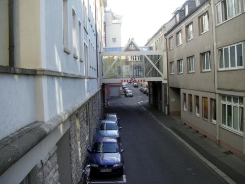

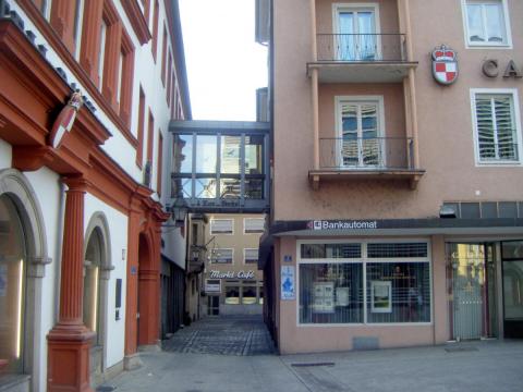

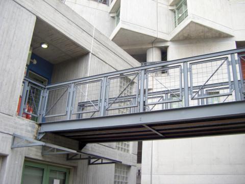

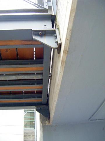

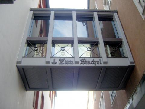

3+3... επειδή μπήκε σφήνα ο Didonis φτού και από την αρχή...
3+3 φωτογραφίες από Wuerzburg και Λιβαδειά (διοικητήριο)
