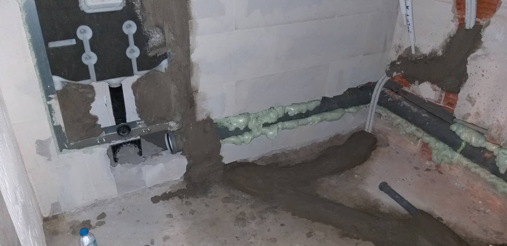

 Καλησπέρα.
Σε μία ανακαίνιση που κάνουμε ο υδραυλικός έκοψε όλο τον τοίχο και πέρασε από μέσα την αποχέτευση (βλ. φωτ.)
Πέρα από το ότι μου φαίνεται λάθος ως υδραυλική εγκατάσταση, δεν αποδυναμώνει τον τοίχο αυτό; Πως είναι δυνατόν ο τοίχος να πατάει μόνο σε άλλες πλαϊνές τοιχοποιίες;
Ευχαριστώ πολύ

Απάντησα στο άλλο θέμα σου, πριν να δω αυτό.
Δυνατόν ....είναι (μέχρι να γίνει ένας σεισμός), και γιαυτό είναι και τελείως λάθος !

Ευχαριστώ πολύ και γι αυτή την απάντηση. Άρα είναι καλύτερο να τον ξαναχτίσουμε τον τοίχο, σωστά;

Έγκλημα και ένας λόγος παραπάνω που ο μισός τοίχος είναι YTONG και όχι τούβλο που είναι ακόμα πιο ευαίσθητο και κανονικά δεν σκάβεται ούτε καν με κομπρεσέρ αλλά με ειδικό πριόνι..
Δεν είναι απαραίτητος ο σεισμός. Και με το ι.β. (ίδιο βάρος) μπορεί να γίνει το κακό, ειδικά αν έχει φάει όλο το "ψαχνό" του τοίχου

Να σου πω από τώρα τι θα γίνει για να μην παιδεύεσαι? Δεν υπάρχει περίτπωση να ρίξεις και να ξαναχτίσεις τον τοίχο.
ο υδραυλικός θα στο τιγκάρει με αφρό πολυουρεθάνης για σφήνωμα, άντε και στην καλύτερη να στο χτίσει με μερικά τούβλα και όλα οκ.
Εσύ θα τσακωθείς μαζί του και στο τέλος θα του κόψεις και κανα 200ρι απ την αμοιβή του για την κακοτεχνία....
Ο τοίχος δεν θα πέσει πάντως αν αυτό φοβάσαι...

Αυτόν θα πρέπει να τον σουτάρουν όλοι δια παντός από κάθε εργασία. Έκανε τον τοίχο  σουρωτήρι.  Αλήθεια, τι πάχος έχει ο τοίχος ( y tong αν κρίνω από την φωτογραφία);
Καλημέρα,
Ναι τι να πω. Έχει 15cm Αlfablock
