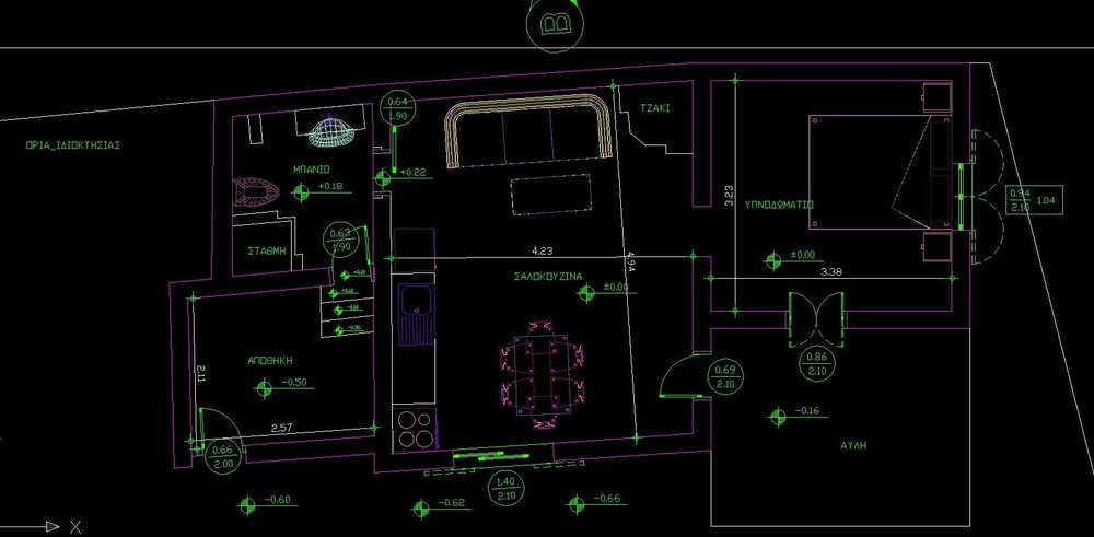

Έφτασε η ώρα που πρέπει να ανακαινίσω και εγώ ενα σπιτι για να παω να μεινω. Ισόγεια μονοκατοικία με ξυλινη σκεπη, μέσα σε ελαιοχωραφο. Έχω αποφασίσει να θερμάνω το σπίτι με ενδοδαπέδια θέρμανση. Επειδή δεν μπορώ να ανέβω πολύ σε ύψος, και επειδή δεν μπορώ να κατεβάσω τα δάπεδα για να με παρει στο υψος, θεωρω οτι η λυση είναι η ενδοδαπέδια χαμηλου προφιλ/ξηρης δομησης.
Έκανα μια αποτυπωση του σπιτιου σε dwg, την οποια ανεβαζω και εδω. Ουσιαστικα υπαρχει ενα πολυ χαμηλοταβανο μπανιο με οροφη πλακα (θα κατεβασω το δαπεδο οσο μπορω εδω), ενα δωματιο που λειτουργει ως καθιστικο και κουζινα, και ενα υπνοδωματιο.
Αναζητωντας πληροφοριες για τα συστηματα ξηρης δομησης που κυκλοφορουν εχω βρει καποιες πληροφοριες για μερικα.
1. συστηματα με πλακα απο ινογυψοσανιδα/τσιμεντοσανιδα+2εκ μονωση στο κατω μερος (interplast+knauf, kamfloor, variotherm), εγκοπες στην πανω μερια της μορφοπλακας αυτης στην οποια εγκοπη μπαινει η σωληνα, γεμισμα των κενων της μορφοπλακας με οτι προτεινει η καθε εταιρια και επικαλυψη με πλακακια
2. συστηματα με πλακα απο μονωτικο υλικομε ενσωματωμενα θερμοαγωγιμα λαμακια (rehau, unopor), εγκοπες στην πλακα αυτη στην οποια εχουν ενσωματωθει θερμοαγωγιμα μεταλλικα φυλλα (αλουμινιο), κουμπωμα της σωληνας στις εγκοπες, και επικαλυψη με πλακακια.
Εχει καποιος αποψη και εμπειρια απο καποιο απο τα παραπανω συστηματα? Εχω ξεκινησει να παιρνω πληροφοριες απο τις εταιριες, αλλα οποιαδηποτε αποψη ειναι χρησιμη για να καταληξω καπου.

καταρχην επειδη εχεις επιλέξει ενδ.θερμανση και δεν ξερω αν έχεις μόνωση και πόση, ξεκινα με θερμ.απωλειες, εχοντας υποψη ότι η ενδ.θερμανση θα αποδίδει περιπου 150w/m2 καθαρής επιφάνειας (αφαιρόντας εσ.τοιχοποιιες, παγκους κουζινας, τζακι κτλ) και δες αν θα σε καλύψει στις θερμ.απωλειες
Προκειται για νησι, στο οποιο η εξωτ θερμοκρασια σπανια πεφτει κατω απο 5-6 βαθμους κελσιου, συνηθως καταχειμωνο παιζει βραδυ 6-8 και μερα 10-12. Ολες οι πλευρες του κτιριου εκτος της νοτιας θα μονωθουν εξωτερικα το καλοκαιρακι, οποτε δεν εχω προβλημα τον επομενο χειμωνα που θα ειναι ο πρωτος χειμωνας μου σε αυτο το κτιριο.
Εχεις δει απο κοντα καποιο απο τα παραπανω συστηματα parth?
Τι κουφώματα έχεις? Επειδή έχω μείνει σε νησιά αρκετούς χειμώνες, ο αέρας δεν είναι αμελητέα ποσότητα και τα σπίτια που είχα μείνει κρύωναν από τον αέρα που έμπαινε από τα κουφώματα. Οι θερμικές απώλειες λόγω των κουφωμάτων συνυπολογίζονται στις θερμικές απώλειες της τοιχοποιίας για να βγουν οι συνολικές.
Επίσης την αποθήκη θα πρέπει να την λάβεις υπόψη σαν μη θερμαινόμενο χώρο στις συνολικές σου θερμικές απώλειες.
Ξυλινα κουφωματα,  διπλοι υαλοπινακες, λαστιχα περιμετρικα πανω στα οποια κλεινουν τα παραθυρα.
Η αποθηκη φυσικα και ειναι μθχ
