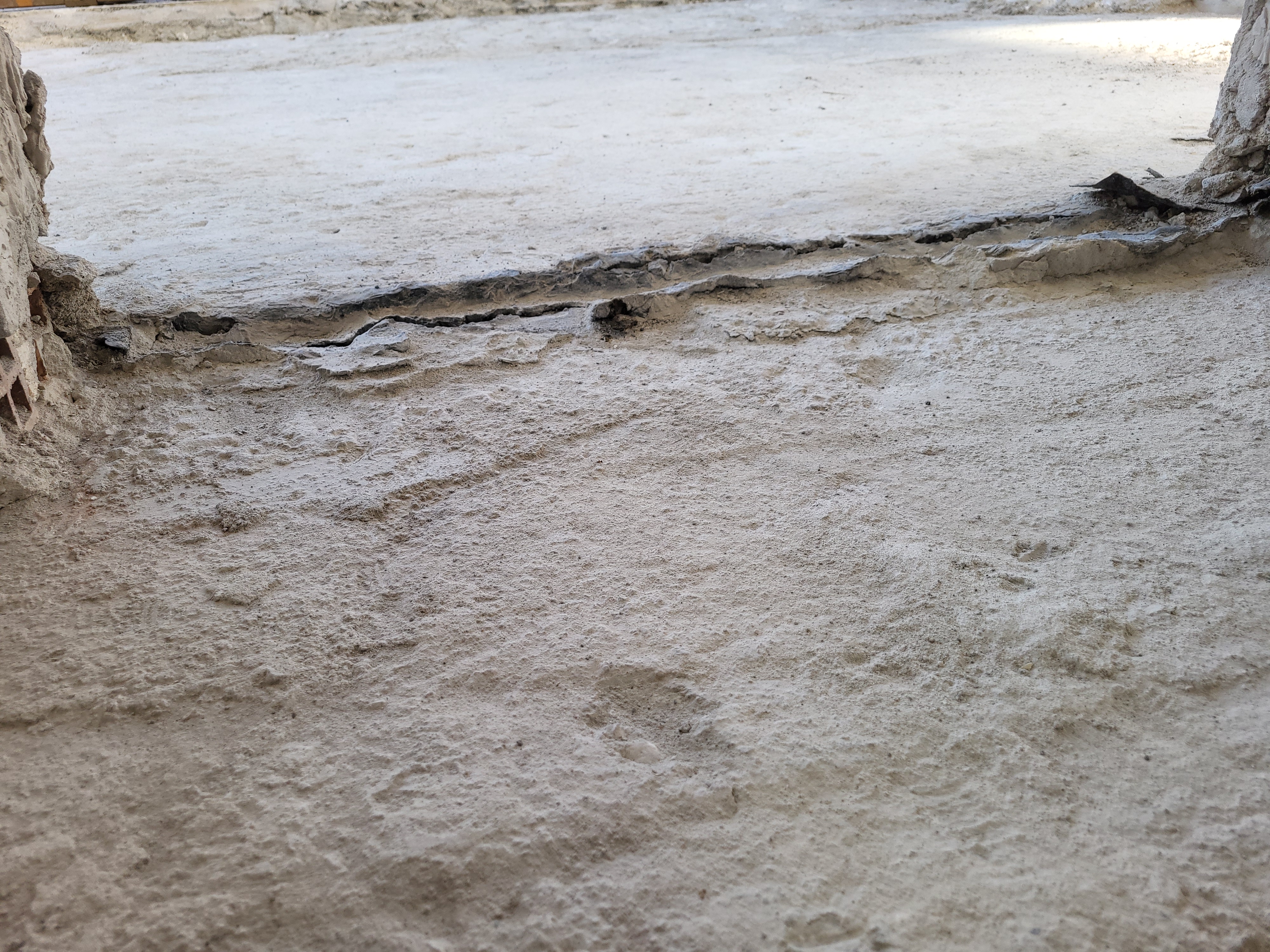

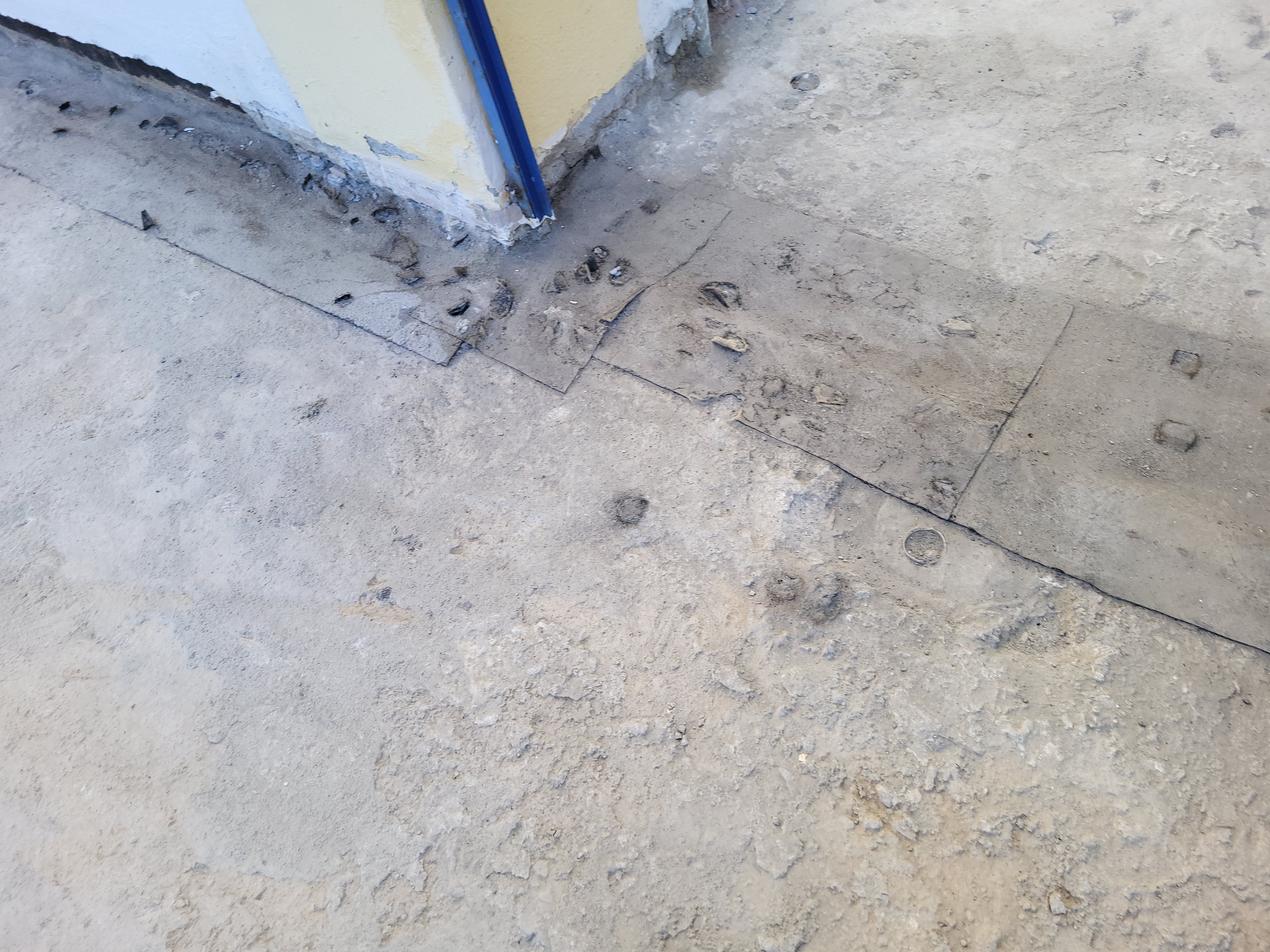

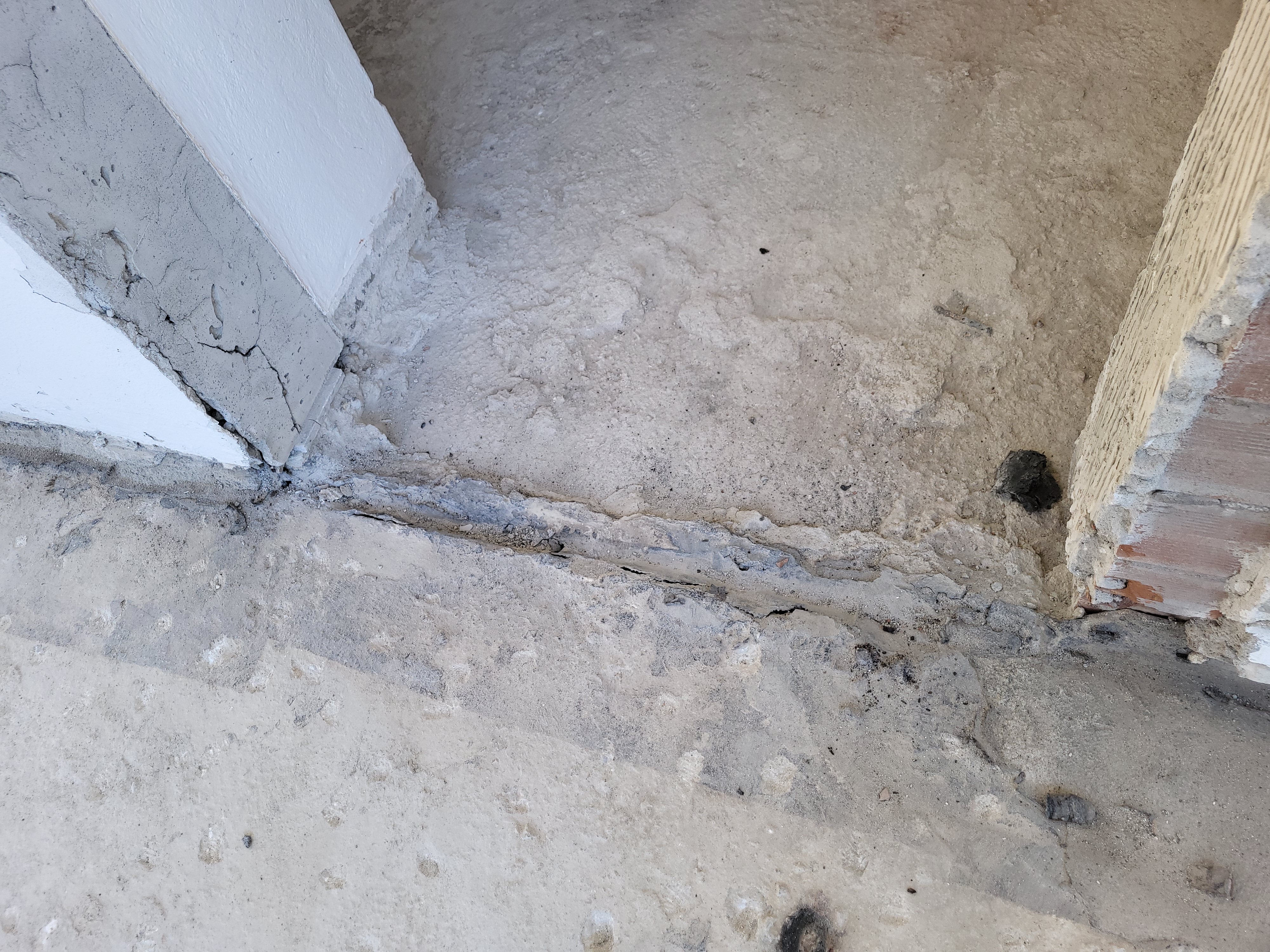

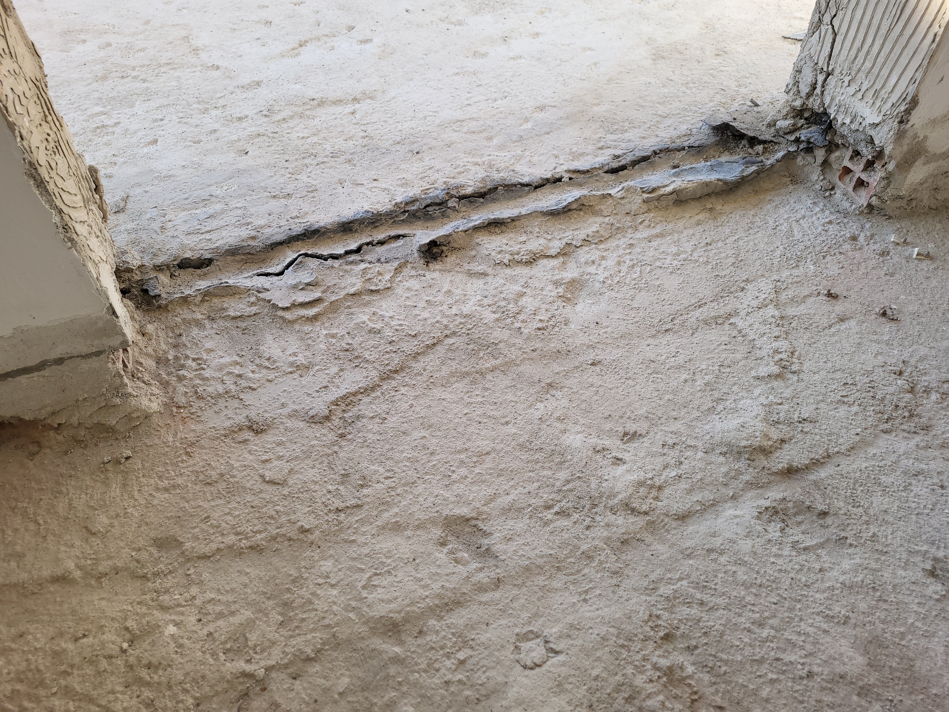

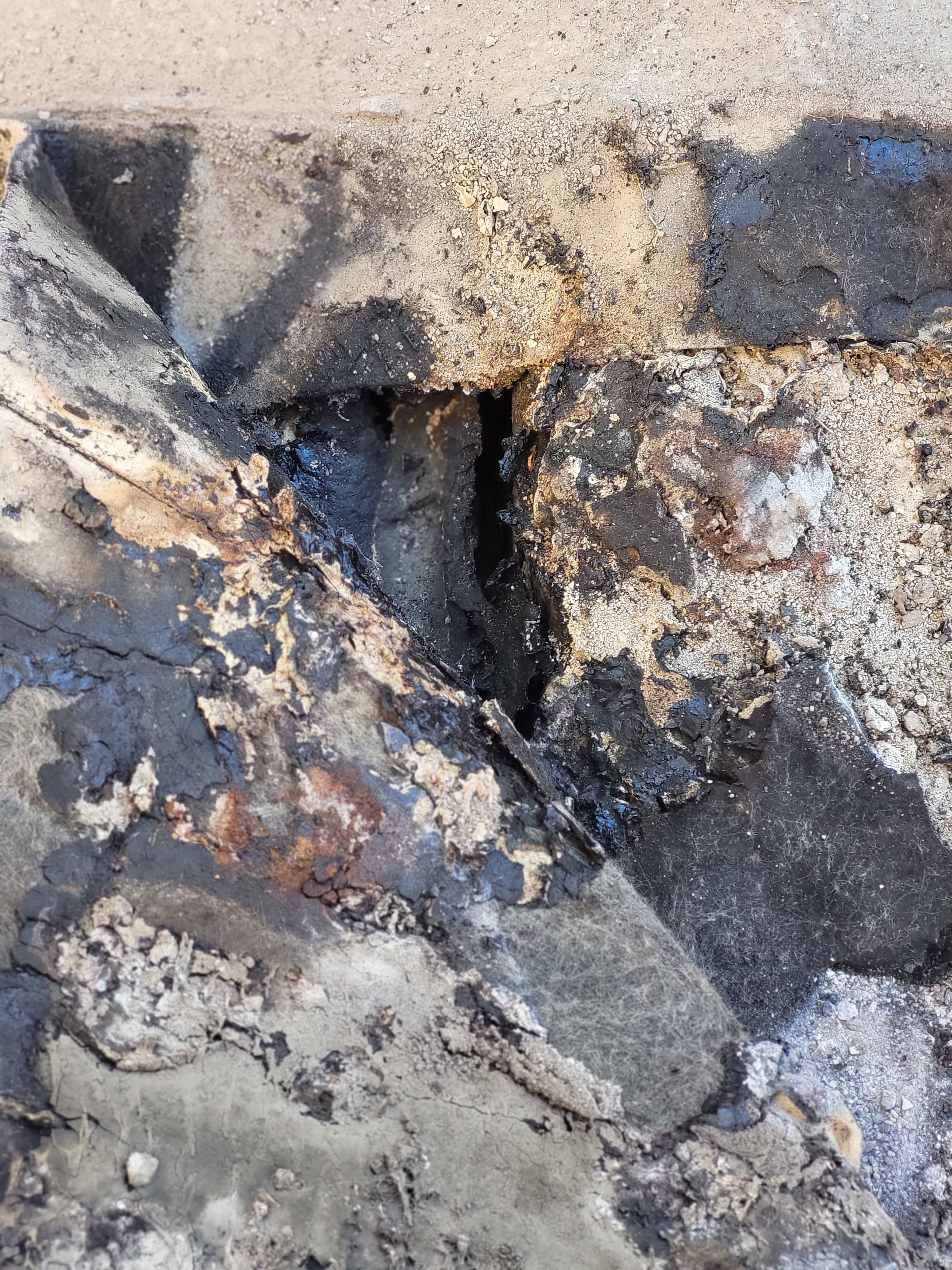

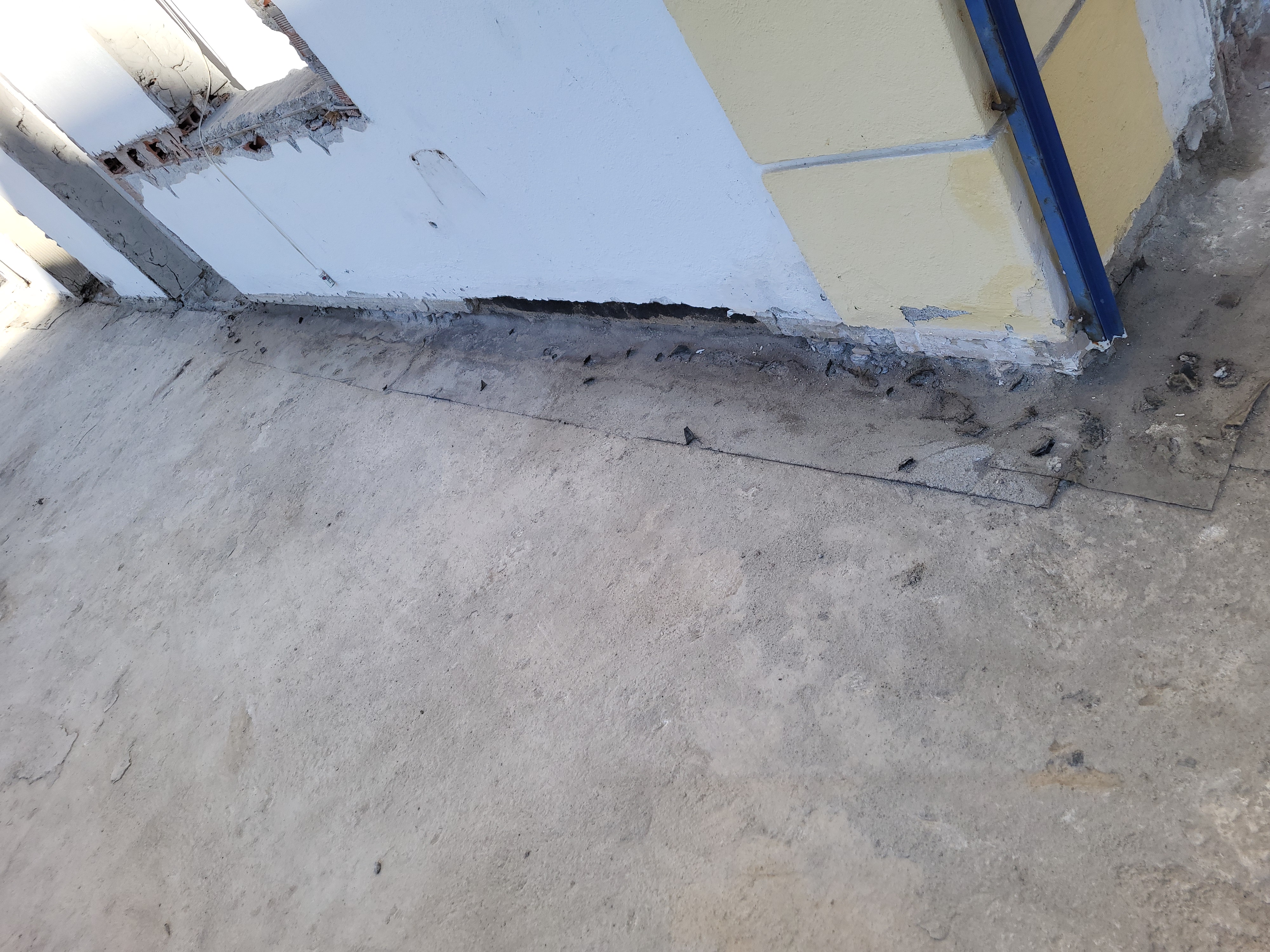

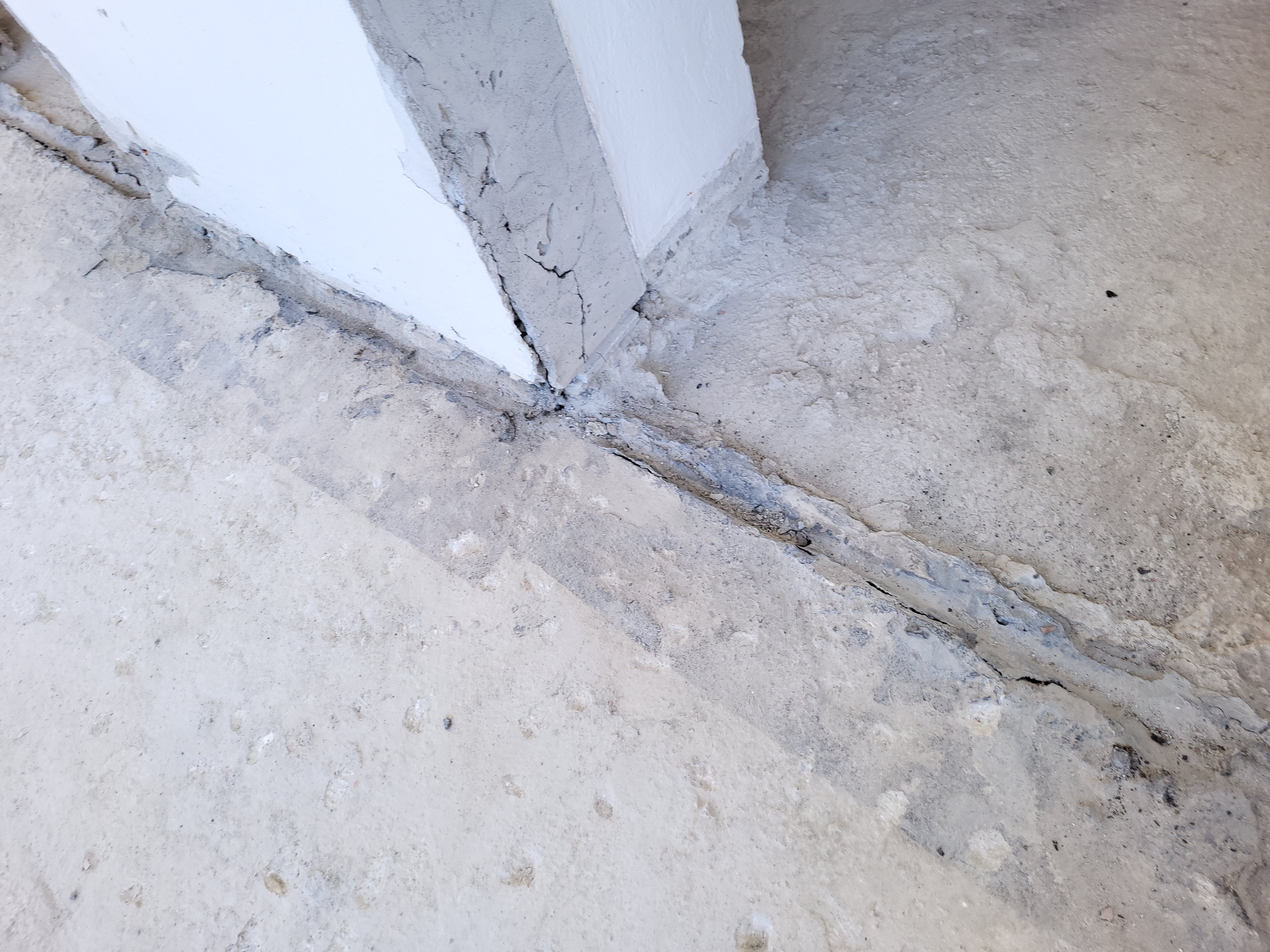

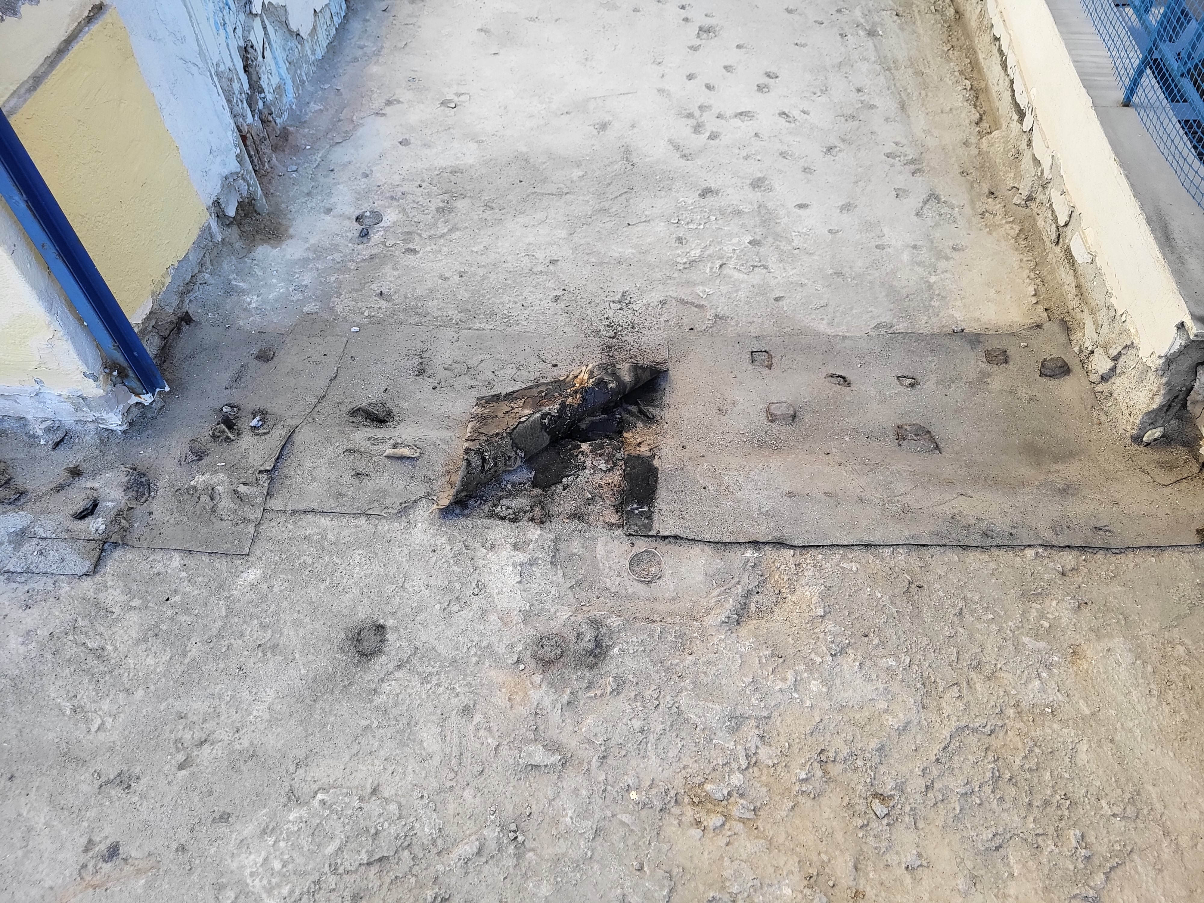

immunity Δημοσιεύτηκε January 7, 2023 at 05:21 μμ Δημοσιεύτηκε January 7, 2023 at 05:21 μμ (edited) καλησπέρα το διαμέρισμα μου έχει ενιαίο γωνιακό μπαλκονι (10 και 10 μετρα) στη μία μεριά και σιριζα με τις μπαλκονοπορτες έχει κενό ~4εκ κενό πέρα για πέρα. ( μάλλον είναι διαφορετικές πλάκες αφού είμαι στο πρώτο υπερυψωμένο(5οροφη) και μετά το μπαλκονι μου ξεκινάει ταράτσα ψηλοτάβανο μαγαζιου. έχει πρόβλημα με νερά που στάζουν από την άκρη του μπαλκονιού (εκεί που τελειώνει η αρμος) και λόγο ανακαινισης/εξοικονομω, έκανα αποξήλωση έως και γκρο μπετον. και όπως φαίνεται στις φώτο έχουν τοποθετηθεί ασφαλτοπανα και πίσσα κατά μήκος του "κενου"/(αρμού?). Η πισα φαίνεται να έχει ξεραθεί και κοπει/ρηγματωσει. υπάρχει καποια καλή μέθοδος για στεγανοποιηση και αποφυγή ρηγματωσης? εκτός ξανά πίσσας και ασφαλτοπανου? (θα γίνει στεγνώσει αφού πέσει το νέο γκρο μπετον και πριν περαστούν τα πλακάκια με ελαττωμένες τσιμεντένιες στεγανωτικο. Edited January 7, 2023 at 05:26 μμ by immunity Φωφογραφιες
Didonis Δημοσιεύτηκε January 7, 2023 at 05:36 μμ Δημοσιεύτηκε January 7, 2023 at 05:36 μμ με ασφαλτόπανα και πίσσες δεν λύνεις το πρόβλημα. Υπάρχουν και ειδικά υλικά για αρμών αλλά πρέπει να μπορούν να ανανεωθούν στον χρόνο. Δες με μία πρόχειρη αναζήτηση εδώ Σου συνιστώ να το αναθέσεις σε Τεχνικό Γραφείο Μηχανικών να καθοδηγήσουν το όποιο συνεργείο τι υλικά και τι μέθοδο θα επιλεγεί να γίνει.
KF Δημοσιεύτηκε January 7, 2023 at 05:51 μμ Δημοσιεύτηκε January 7, 2023 at 05:51 μμ Και θελεις οπωσδηποτε αρμοκαλυπτρο . Αν ανατρεξεις στο διαδικτυο θα δεις τι ειναι.
immunity Δημοσιεύτηκε January 7, 2023 at 05:59 μμ Συγγραφέας Δημοσιεύτηκε January 7, 2023 at 05:59 μμ Ευχαριστώ πολύ > αλλά πρέπει να μπορούν να ανανεωθούν στον χρόνο τα 6μετρα ειναι ακριβως στο τοιχο και με θερμοπροσοψη 15κ δεν νομιζω να μπορουν να ανανεωθουν (πλην των 4 μετρων που ειναι καθετο μπαλκονι και στις 2 μπαλκονοπορτες

immunity Δημοσιεύτηκε January 13, 2023 at 02:41 μμ Συγγραφέας Δημοσιεύτηκε January 13, 2023 at 02:41 μμ Η πολυκατοικία έγινε σε δύο πλάκες, μια οι 5 όροφοι και μια τα ψηλοταβανα μαγαζιά (που έχω τη πλαϊνή βεραντα). Κ ενώ το 1998-1999 οι δυο πλάκες ήταν στο ίδιο ύψος. το κτηριο με τους 5 ορόφους έχει βυθιστεί καμία 3-4 εκατοστά περισσότερο από το τμήμα με τα ψηλοτάβανα μαγαζιά. Ο αρμοστοκος τα πλακάκια εκεί που ήταν η διαφοροποίηση ύψους (αρμος διαστολης) ρυγματονωταν συνέχεια και περνούσαν νερά (πέφτανε στο πεζοδρομιο)
