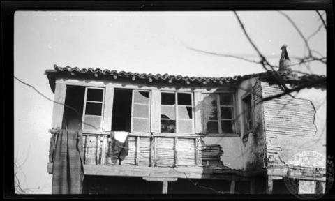

kan62 Δημοσιεύτηκε Ιούνιος 11 , 2016 Share Δημοσιεύτηκε Ιούνιος 11 , 2016 Μετά τη νομική ανάλυση ... οι εικόνες, έστω και σχεδόν 100 ετών ... 3 σίγουρα πρόχειρες και 3 πιθανά αυθαίρετες κατασκευές Πηγή : ASCSA Digital Collections - Dorothy Burr Thompson Link to comment Share on other sites More sharing options...
