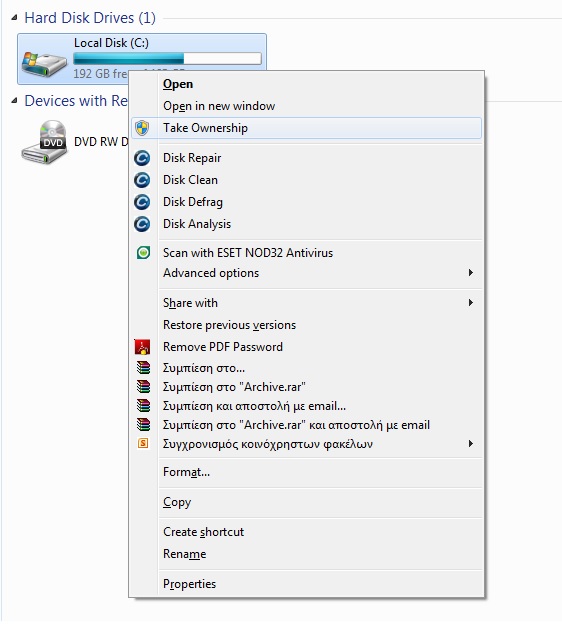

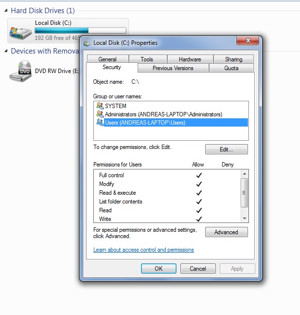

akaliak Δημοσιεύτηκε Μάρτιος 14 , 2017 Share Δημοσιεύτηκε Μάρτιος 14 , 2017 Παθαίνουν κάτι προβλήματα τα windows μερικές φορές, ανεξιχνίαστα... Δοκίμασε να αλλάξεις το ownership του φακέλου που έχεις το ΤΕΕ-ΚΕΝΑΚ (και όλου του C: ακόμα καλύτερα). Μερικές φορές τα windows μπερδεύονται και θεωρούν δύο users. Αν δεν σου βγάζει το "take ownership", ψάξε στο google για το plugin και εγκατέστησέ το. Επίσης δώσε full permissions σε όλους (system, administrators, users). Link to comment Share on other sites More sharing options...
