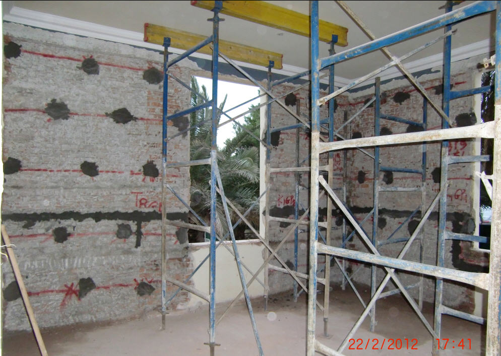

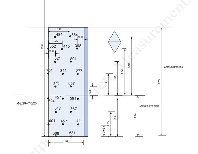

Ροδοπουλος Δημοσιεύτηκε February 29, 2012 at 12:39 μμ Συγγραφέας Δημοσιεύτηκε February 29, 2012 at 12:39 μμ (edited) Ενα απο τα βασικά θέματα που πρέπει να ελεγχονται μετά την τοποθέτηση γαλβανικής προστασίας ειναι η λειτουργία των ανοδίων με τέτοιο τρόπου που να είναι μικρότερη απο -880mV και μεγαλύτερη απο -150mV. Αυτά είναι τα όρια αποδοχής της εγκατάστασης επι της αρχής. Το δευτερο και σημαντικό είναι να έχουμε μια ομοιόμορφη λειτουργία ώστε να αποφευγουμε κάποια ανόδια να λειτουργούν περισσότερο απο τα διπλανά τους. Μέχρι τα 350mV θεωρούμε οτι έχουμε ομοιόμορφη λειτουργία. Εαν η λειτουργία δεν είναι ομοιόμορφη τότε κάποιο ή κάποια ανόδια θα τελειώσουν γρηγοροτερα απο τα χρόνια σχεδιασμού με αποτέλεσμα να έχουμε αστοχία του κυκλώματος. ιδιαίτερη προσοχή θα πρέπει ο μηχανικός να δίνει στα επίσημα στοιχεία λειτουργίας των ανοδίων. Η ερωτήσεις που πρέπει να γίνονται προς τους κατασκευαστές είναι Δυνατότητα λειτουργίας σε σχέση με το πεχα που έχει μετρηθεί ειδικότερα σε περιπτωσεις που είναι χαμηλότερα απο 7. Current output Ah/Kgr μας δίνει μια ιδέα της απόδοσης του ανοδίου. Current output / year operation το γράφημα αυτό είναι για ενδεικτική χρήση μόνο. Στην Ελλήνική αγορά έχουμε και τους 3 τύπους ανοδιών. Τύπος Α 550-750 Ah/Kgr, Β 805-900 Ah/Kgr και Γ 900-1000 Ah/Kgr. Ο Τύπος Α είναι ιδιαίτερα αποδοτικός σε περιπτώσεις με ρυθμό διάβρωσης μέχρι 3,5μΑ/cm2. O B μέχρι 5 μΑ/cm2 ενώ ο Γ για μεγάλους ρυθμούς της τάξεως των 10μΑ/cm2. Προσοχή όμως διότι βάζοντας το Γ το ανόδιο θα χρεαιστεί να δουλέξει πολύ δυνατά με αποτέλεσμα να έχουμε γρήγορη φθορά του. Βέβαια αυτό το ελέγχουμε με την κάνναβο ενω στο εξωτερικό έχω δεί να βάζουν και 2 τύπους ανοδιών (gradual-output systems). Edited February 29, 2012 at 05:31 μμ by Ροδοπουλος

Ροδοπουλος Δημοσιεύτηκε March 7, 2012 at 07:51 πμ Συγγραφέας Δημοσιεύτηκε March 7, 2012 at 07:51 πμ Μελέτη για ανόδια πρέπει να γίνετε απο μηχανικό με πιστοποιητικό NACE τουλάχιστον Level II. Το ποιό σωστό είναι να έχει Level III (Corrosion Specialists) που καλύπτει και την καθοδική προστασία ΕΝ 12696. Πιστεύω οτι εαν ρωτήσετε την SIKA, BASF, SINTECNO θα σας δώσουν τα ονόματα πιστοποιημένων μελετητών. Το θέμα βέβαια είναι α) να βρεθούν τα αίτια, β) ο ΠΜ να γνωρίζει τον συντελεστή εκμετάλλευσης του στοιχείου ώστε να βρεθεί ο βαθμός κρισιμότητας, γ) ο ΠΜ να δει εαν τα προβλήματα δέχονται συντήρηση ή επισκευή (μερικές φορές η οποιαδήποτε συντήρηση δεν λύνει το πρόβλημα, πχ εαν υπάρχει μεγάλη απώλεια συνάφειας, μεγάλη απώλεια διατομής και μείωση των μηχανικών ιδιοτήτων τότε μπορεί να χρειαστεί και ενίσχυση), δ) να βρεθεί το μέγεθος του προβλήματος (τυπικό πρόβλημα είναι η διάβρωση να προχωράει αρκετά κάτω απο την εδαφόπλακα ή μέσα σε κόμβους), ε) να βρεθεί εαν και άλλα στοιχεία έχουν την ιδια παθογένεια και πιθανόν σε σύντομο χρονικό διάστημα να βγάλουν και αυτά προβλήματα. Ειδικότερα το ε) είναι κρίσιμο απο την στιγμή που μπορούμε να πάρουμε μέτρα και να προλάβουμε μια μεγαλύτερη ζημιά, πχ αναστολέας διάβρωσης, φράγμα υγρασίας, κλπ.
