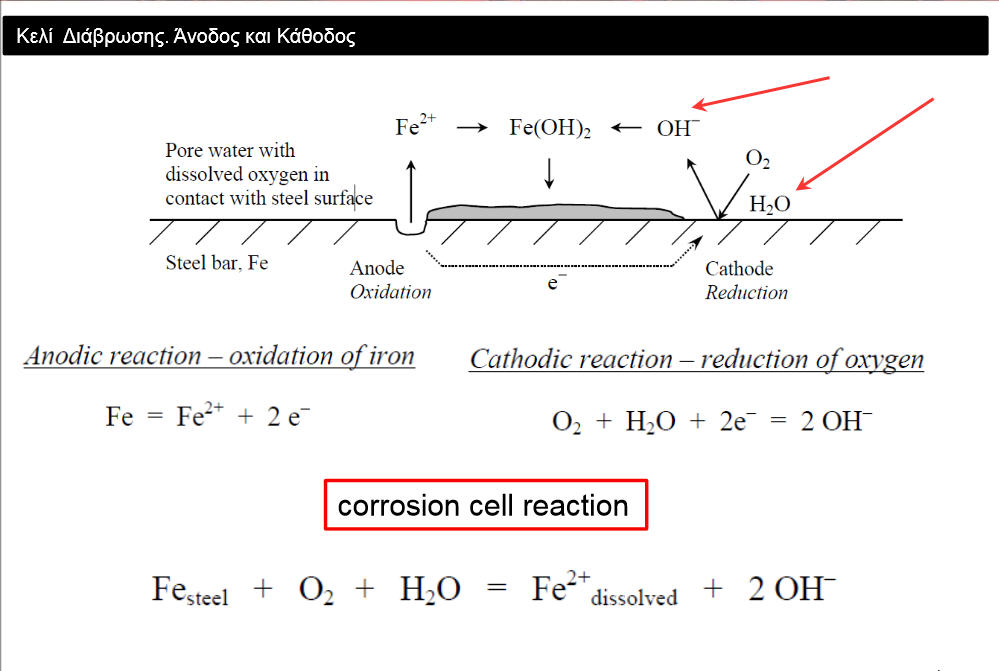

Ροδοπουλος Δημοσιεύτηκε January 18, 2016 at 10:49 πμ Συγγραφέας Δημοσιεύτηκε January 18, 2016 at 10:49 πμ Για να υπάρχει διάβρωση πχ σε οπλισμό θα πρέπει να υπάρχει ενα ηλεκτροχημικό κελί που να υποστηρίζει τόσο την άνοδο οσο και την κάθοδο. Το νερό του πόρου του σκυροδέματος που βρίσκετε σε επαφή με τον χάλυβα παρέχει μαζί με το οξυγόνο την καθοδική αντίδραση H2O + H2 +2e- μας δίνει ΟΗ- που αντιδρά με τα ιόντα του σιδήρου και μας δίνουν την σκουριά. Προφανώς αν το ποσοστό υγρασίας του πόρου είναι χαμηλό (<35%) η καθοδική αντίδραση μειώνεται και ταυτόχρονα και η ανοδική αντίδραση με αποτέλεσμα να μην έχουμε μεγάλο ρυθμό διάβρωσης ασχέτως αν έχουμε πολλά ή λίγα χλωριόντα. Για να καταλάβεις καλύτερα ένα C30/37 έχει περίπου 32-40% πορώδες στο τσιμεντοπολτό. Μην συσχετίσεις το 35% υγρασίας αυτόματα με το 32-40% πορώδους.!!!! Μπαίνουμε όμως σε πολύπλοκες γνώσεις που απαιτούν διάβασμα. Σε παγκόσμιο επίπεδο οταν κάνουμε μια μελέτη σύνθεσης έναντι χλωριόντων έχουμε 2 φαινόμενα που πρέπει να λύσουμε. Αν βάλουμε παιπάλη, σκωρία, τέφρα μειώνουμε το πορώδες και άρα την πιθανότητα η υγρασία του πόρου να είναι >35% αλλα ταυτόχρονα μειώνουμε και την δυνατότητα δέσμευσης χλωριόντων. Αυτά τα 2 πρέπει να γίνουν optimised ανάλογα το έργο που έχουμε. Τα πράγματα σαφώς δεν είναι τόσο απλά και πολλές άλλες παράμετροι όπως θερμοκρασία ωρίμανσης, εργασιμότητα, ρεοπλαστικά κλπ επηρεάζονται απο τα πρόσθετα που επιλέγουμε και άρα η διαδικασία είναι ιδιαίτερη.

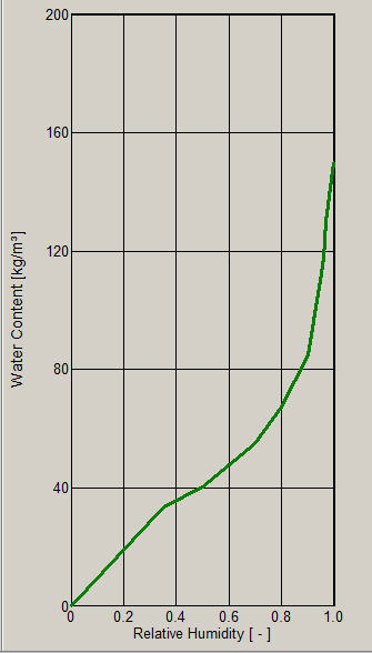

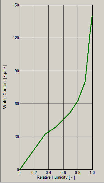

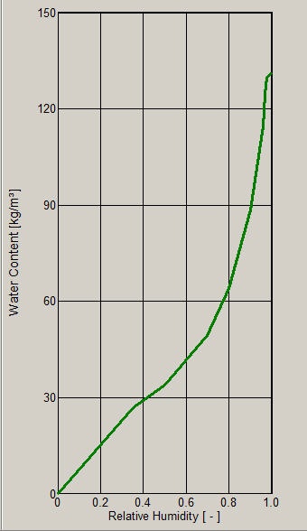

Elounda Δημοσιεύτηκε January 18, 2016 at 12:25 μμ Δημοσιεύτηκε January 18, 2016 at 12:25 μμ (edited) Για να υπάρχει διάβρωση πχ σε οπλισμό θα πρέπει να υπάρχει ενα ηλεκτροχημικό κελί που να υποστηρίζει τόσο την άνοδο οσο και την κάθοδο. Το νερό του πόρου του σκυροδέματος που βρίσκετε σε επαφή με τον χάλυβα παρέχει μαζί με το οξυγόνο την καθοδική αντίδραση H2O + H2 +2e- μας δίνει ΟΗ- που αντιδρά με τα ιόντα του σιδήρου και μας δίνουν την σκουριά. Προφανώς αν το ποσοστό υγρασίας του πόρου είναι χαμηλό (<35%) η καθοδική αντίδραση μειώνεται και ταυτόχρονα και η ανοδική αντίδραση με αποτέλεσμα να μην έχουμε μεγάλο ρυθμό διάβρωσης ασχέτως αν έχουμε πολλά ή λίγα χλωριόντα. Για να καταλάβεις καλύτερα ένα C30/37 έχει περίπου 32-40% πορώδες στο τσιμεντοπολτό. Μην συσχετίσεις το 35% υγρασίας αυτόματα με το 32-40% πορώδους.!!!! Μπαίνουμε όμως σε πολύπλοκες γνώσεις που απαιτούν διάβασμα. Κατανοητόν.Ερώτηση η εξωτερική υγρασία με το πορώδες πως συσχετίζονται -αληλλεπιδρουν ?Θα διαβάσουμε και θα μάθουμε Edited January 18, 2016 at 12:42 μμ by Elounda

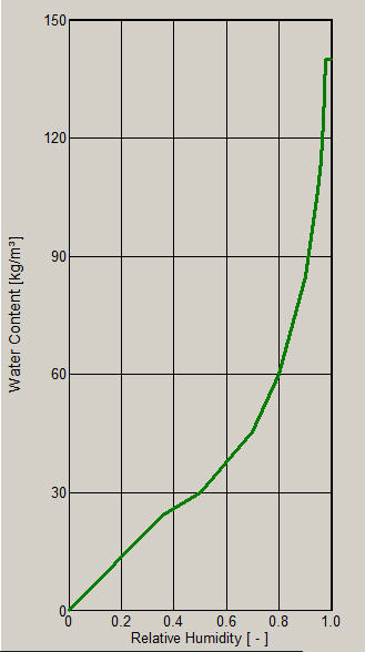

Ροδοπουλος Δημοσιεύτηκε January 18, 2016 at 01:56 μμ Συγγραφέας Δημοσιεύτηκε January 18, 2016 at 01:56 μμ (edited) θα πρέπει να διαβάσεις το http://www.ibp.fraunhofer.de/content/dam/ibp/de/documents/Publikationen/Dissertationen/hk_dissertation_etcm45-30731.pdf για να καταλάβεις τον όρο moisture storage function Ενδεικτικά για σκυρόδεμα για διαφορετικά Ν/Τ Όπως καταλαβαίνεις τα πράγματα είναι αρκετά πολύπλοκα για να εξηγηθούν χωρίς πηγές. Edited January 18, 2016 at 02:00 μμ by Ροδοπουλος

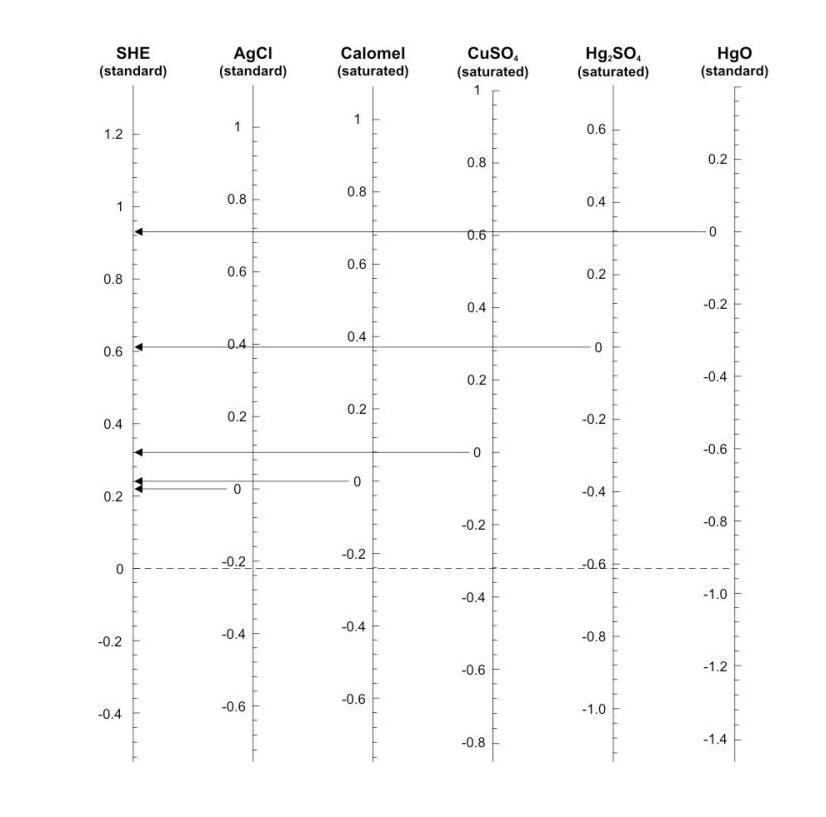

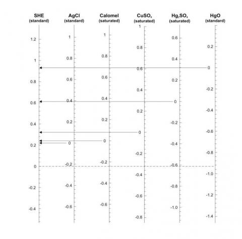

Ροδοπουλος Δημοσιεύτηκε January 22, 2016 at 08:47 πμ Συγγραφέας Δημοσιεύτηκε January 22, 2016 at 08:47 πμ (edited) Σας έφτιαξα ένα φύλλο Excel για να σας βοηθήσω σε κάποιες μετρήσεις πεδίου Στον Πίνακα 1 του excel έχουμε την περίπτωση πτώσης αλκαλικότητας την οποία μετράμε αποκλειστικά με rainbow indicators ώστε να διαπιστώσουμε αν υπάρχει πτώση και σε λιγότερο απο 8,6 (ενανθράκωση) Στον Πίνακα 2 του excel έχουμε την περίπτωση χλωριόντων και σας δίνει μια ένδειξη της σοβαρότητας Προσοχή. Και οι 2 πίνακες αναφέρονται σε ηλεκτρόδιο αναφοράς SHE (standard hydrogen electode) και άρα όταν μετράτε πχ με Cu/CuSO4 απαιτεί μετατροπή που την κάνετε από το διάγραμμα της εικόνας. Προσοχή στον Πίνακα 1 έχουμε τιμές V και στον Πίνακα 2, mV !!!!!!! Poubraix Tables-Michanikos.xlsx Edited January 22, 2016 at 08:50 πμ by Ροδοπουλος
