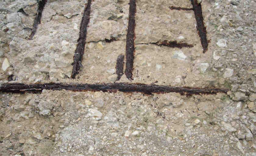

2. Εχουμε επίσης και ενα δευτερογενες γαλβανικό. Το εξηγω απλα. Στην ουσια εχουμε δυο επιφανειες. Μια μεταξυ οπλισμού και σκυροδεματος και μια μεταξυ οπλισμου διαβρωμένου και αδιαβρωτου. Θα το έχετε δει σιγουρα, εμφανιζεται με την μορφή φλοιων σκουριάς. We call it flaking στα αγγλικα. Τι γινεται, παντα η σχεδόν παντα επειδη εχουμε τοπικά διαφορετικό δυναμικό αρα ορισμενες περιοχες διαβρωνονται περισσοτερο. Επειδη ειναι ανοδοι και τρεφουν με την σειρά του την σκουρια με καθαρό μεταλλο (πιο ανοδικο) αρχιζουν και το τρωνε απο μεσα υπο μορφή εσωτερικων δρομων παραλληλα στην επιφανεια.
Συνηθως αυτη η δευτερη φαση χρειαζεται 2-3 χρόνια με δυναμικο <300. Τωρα εαν εχουμε <350 θεωρουμε οτι εχουμε τουλαχιστον 2-3 χρονια πανω απο 300.
Για αυτο πεφτει η συναφεια.

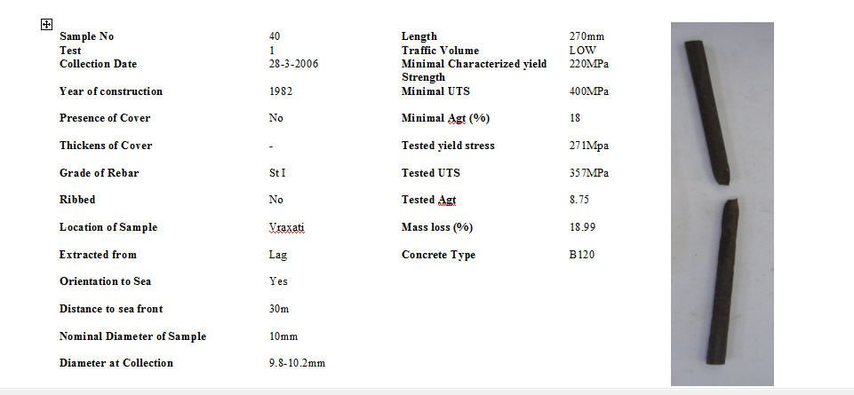

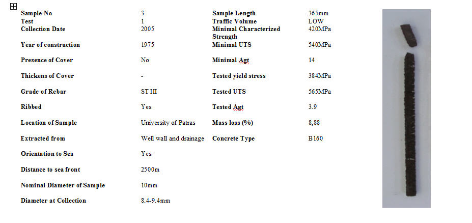

Απο βαση δεδομένων
Βαζω καποιες φωτο απο την βαση δεδομενων που εχουμε στο Παν/μιο. Θα δειτε την υποβαθμιση του agt.

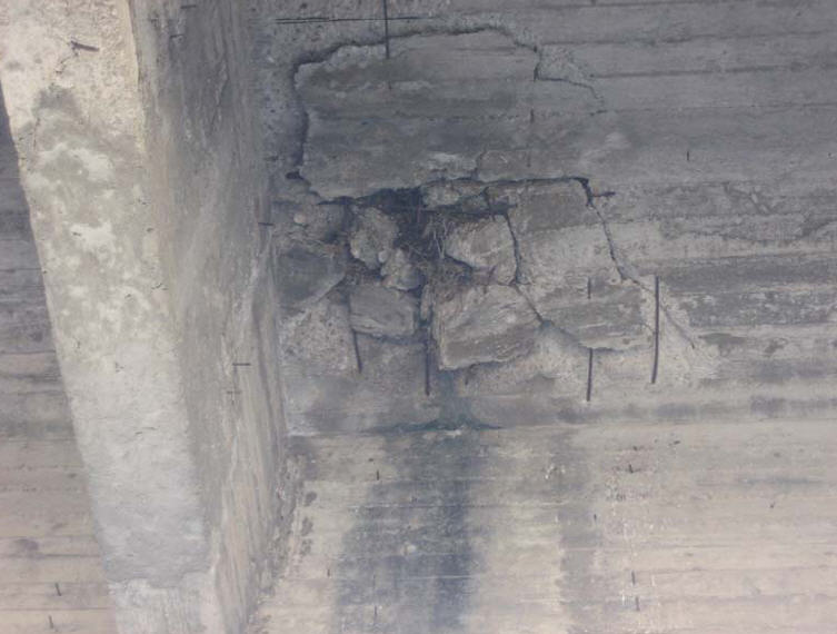

Ταράτσα στην Πλάκα
Απο οικοδομή στην Πλάκα. Η ταράτσα. Το κτιριο επισκευαστηκε το 2001 κατι μανδυες κλπ. Αλλαξε χερια και πηγε το συνεργειο το πρωι. Μετρησαν την πλακα και βγάλαν κατι ωραια δυναμικά. Βγάλανε την μονωση και βρηκαν φωτο. Ο μηχανικός είχε υπολογίσει οτι σηκώνει αλλον ενα οροφο. Αντε να δούμε τι θα πει τωρα.
Συνεχίζω, οι κολόνες ειναι σε αθλια κατάσταση. Μειωση μέχρι και 6 χιλιοστα στον Φ20, συνδετήρες ανα 45 πόντους και σε κακα χαλια. Η πλακα ειναι οτι η μηχανικός εχει βγάλει και αδεια για το επιπλεον οροφο. Ο πελάτης εχει τρελαθεί. Το εχω πει απειρες φορές. Πρωτα ελεγχος μετά κοστολογηση μετα αδεια. Τωρα ο κακαμοίρης θα βρεθεί να πληρώσει ενα καπέλο καμιά 35Κ και βλεπουμε.
