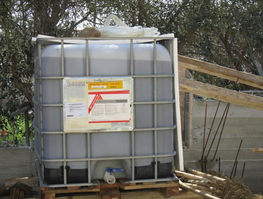

Ροδοπουλος Δημοσιεύτηκε April 8, 2011 at 10:58 πμ Συγγραφέας Δημοσιεύτηκε April 8, 2011 at 10:58 πμ ///Οχι σχετικο με τα προηγουμενα/// Δομικιο ΟΣ (προδιαγραφες κατα ΕΝ206) -Ν/Τ 0.45 -τσιμεντο 330κιλα/κυβικο -ρευστοπποιητης sika viscocrete 300 1.3% κατα βαρος τσιμεντου -προσμικτο στεγανοποιητικο crystal growth system penetron admix -κατηγορια c25/30 Αντοχη 7 ΗΜΕΡΩΝ!!! 41Mpa!!!!!!!!!!!!!!!!!!!!!!!!!!!! **Η συντηρηση δυστυχως για τις 4 πρωτες μερες εγινε μεσα σε νερο..τις υπολοιπες σε θαλαμο **Επισης εφαγε λιγη βροχη το συγκεκριμενο δοκιμιο (δεν προλλαβαμε να το σκεπασουμε, θα δουμε τα υπολοιπα τι θα βγαλλουν στις 28ημερες) βάλε φωτό!!!!!!

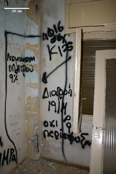

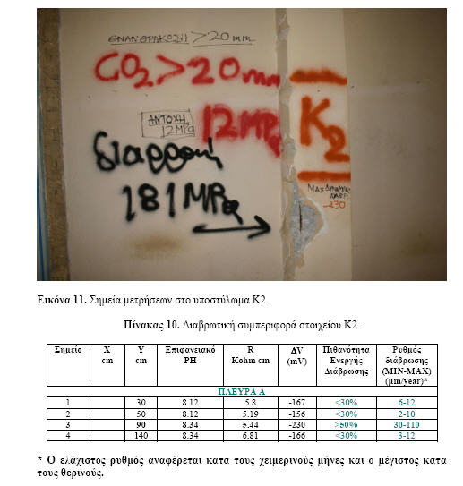

Ροδοπουλος Δημοσιεύτηκε April 8, 2011 at 11:09 πμ Συγγραφέας Δημοσιεύτηκε April 8, 2011 at 11:09 πμ συμπυκνώσεις υγρασίας, διάβρωση και εσωτερικό σπιτιού.

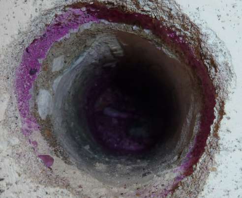

AlexisPap Δημοσιεύτηκε April 8, 2011 at 11:15 πμ Δημοσιεύτηκε April 8, 2011 at 11:15 πμ Μια που γίνεται λόγος για επιχρίσματα, να ένα παράδοξο της ενανθράκωσης: Από πρόσφατο έλεγχο σε οικοδομή των τελών της δεκαετίας του '70. Βάθος ενανθράκωσης ~8cm (στην συγκεκριμένη θέση, αλλού το βάθος ήταν μόλις 1,5cm). Αλλά, τι βλέπω; Το επίχρισμα είναι ακόμη αλκαλικό! Κατά δήλωση του ιδιοκτήτη, το επίχρισμα έγινε δύο χρόνια μετά την κατασκευή του Φ/Ο. Να λοιπόν κάτι παράξενο (αλλά όχι ασυνήθιστο, συναντώ αλκαλικό επίχρισμα περίπου μία φορά στις δέκα περιπτώσεις βαθιάς ενανθράκωσης)...
Ροδοπουλος Δημοσιεύτηκε April 8, 2011 at 11:19 πμ Συγγραφέας Δημοσιεύτηκε April 8, 2011 at 11:19 πμ AlexisPap μπράβο και ακριβώς είναι αυτό που λέω οτι το επίχρισμα δεν προστατεύει απλα δεν έχει πολύ ασβεστικό για να κρατήσει την ενανθράκωση. Ξεπλένεται και όλα απο την διαβροχή. Εαν έχει και πολυ ασβέστη έχει και μεγάλη αλκαλικότητα.

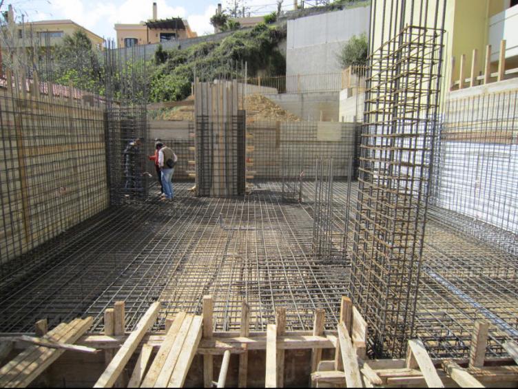

Ροδοπουλος Δημοσιεύτηκε April 8, 2011 at 01:39 μμ Συγγραφέας Δημοσιεύτηκε April 8, 2011 at 01:39 μμ παιδια το σπίτι στα Χανιά έχει ανθεκτικότητα κοντά στα 160 χρόνια για έναρξη διάβρωσης. Είναι και κοντά στην θάλασσα.
