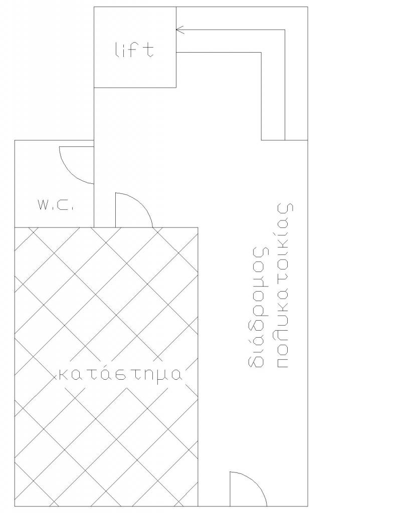

Ισόγειο κατάστημα που προορίζεται για ΚΥΕ, χρειάζεται w.c. + προθάλαμο.
Το πρόβλημα είναι ότι το w.c. δεν είναι εντός του καταστήματος αλλά "δίπλα" του στο πίσω μέρος, εντός του κοινόχρηστου χώρου της πολυκατοικίας και υπάρχει πρόσβαση σε αυτό από μία πόρτα του καταστήματος στο πίσω μέρος που βγαίνει στο κατάστημα.
Επιτρέπεται αυτό ? Μπορεί το w.c. να μην ενιαίο με το κατάστημα, να μην ανήκει σε αυτό και η πρόσβση να γίνεται από κοινόχρηστο χώρο ?
Αν όχι τι μπορώ να κάνω ?
1) Να απομονώσω το w.c. από τον κοινόχρηστο χώρο με μία γυψοσανίδα και να υπάρχει πρόσβαση μόνο από το κατάστημα και όχι από τον κοινόχρηστο διάδρομο ?
2) Να χτίσω την υφιστάμενη πόρτα του w.c. και να φτιάξω πόρτα μέσα από το κατάστημα ?
Όλα αυτά γίνονται με ΕΕΜΚ ??

Σίγουρα απαιτείται πρόσβαση μέσα από το κατάστημα. Προτείνω 2 (πιο ασφαλής από γυψοσανίδα, για είσοδο ''ποντικών'')
Μπορείς με ''Γνωστοποίηση προ 48 ωρών''.
Θεωρώ ότι έχει λυθεί το θέμα με συνιδιοκτήτες οικοδομής (λόγω ύπαρξης wc στον κοινόχρηστο χώρο)
