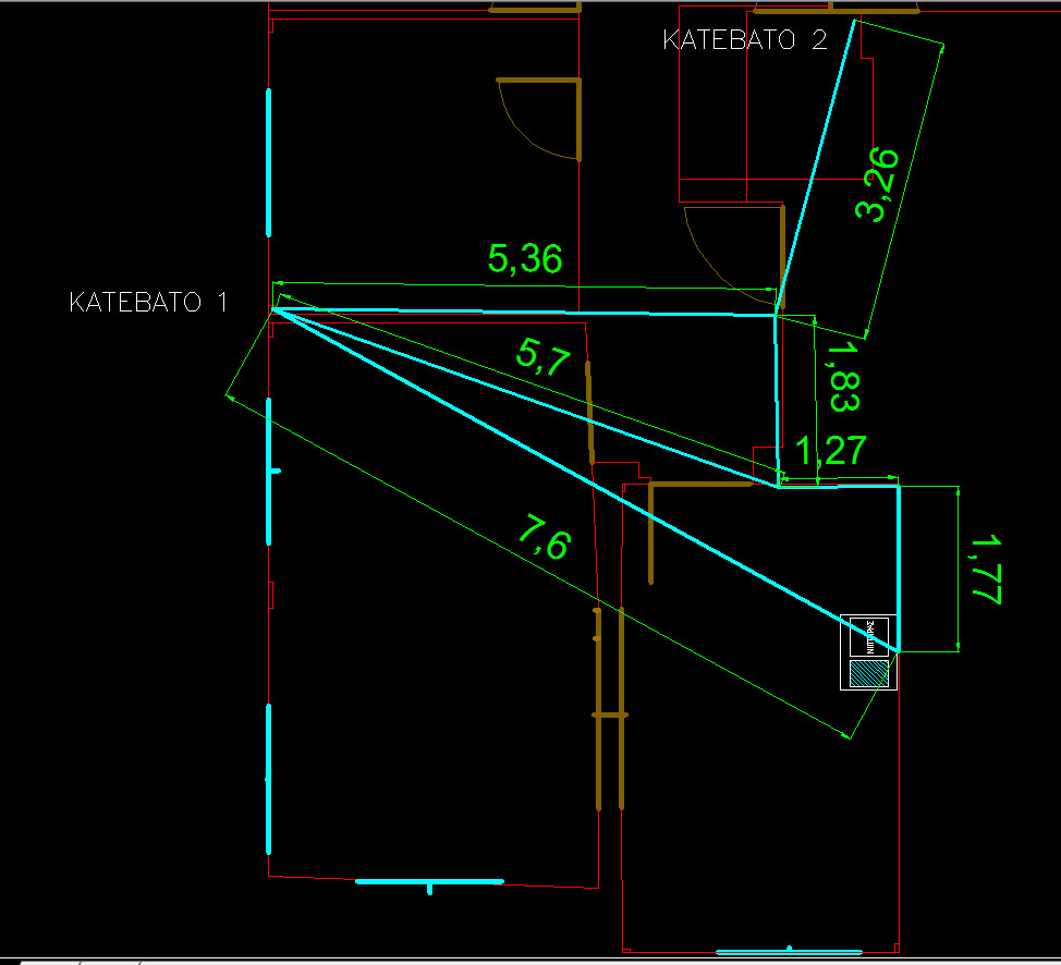

το πρόβλημα είναι το νέο μήκος του σωλήνα της αποχεύτεσης της κουζίνας απο το υπάρχων κατεβατό της παλιάς είναι 7 μέτρα στο μήκος σε ευθεία.
απο το νέο νεροχύτη έως το κατεβατό χωρίς καμιά γωνία είναι 7 μέτρα σε ευθεία και με κλίση οτι εχει το πάτωμα.
δεν το εχω χαλάσει ακόμα το πάτωμα αλλα κατα πάσα πιθανότητα είναι γύρω στους 10 πόντους, οπότε με εναν 70αρι σωλήνα θα έχω περιθώριο κλίσης 3 πόντους στα 7 μέτρα.
μια άλλη λύση είναι να πάει ο σωλήνας 3 μέτρα μεσα απο τοίχο με κλίση 5-6 % αλλα να μπεί και μια γωνία 90 μοιρών και στη συνέχεια τα υπόλοιπα 4 μέτρα σε ευθεία με κλίση οτι μπορεί να μου δώσει το πάτωμα.
μπορεί να γίνει καποια απο τις 2 λύσεις?
το ξέρω οτι ειναι δύσκολο αλλα είμαι διατεθημένος να κανω συμβιβασμούς οπως να βάλω ξερωριστό επαγγελματικό λιποσυλλέκτη κάτω απο τον νεροχύτη ή και να συνδέσω απ ευθείας στην αποχέτευση ενα νέο σωλήνα νερου (του ζεστού) οπου θα τον ανοίγω που και που για να καθαρίζει με την πίεση του τον σωλήνα.
τι λέτε θα γίνει δουλειά έτσι η θα βουλώνει τόσο συχνα που δεν θα αξίζει τον κόπο?

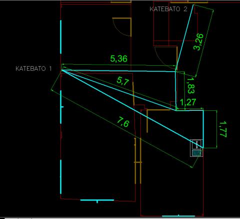

παραθέτω και ένα σχέδιο με τις πιθανές διαδρομές του σωλήνα.

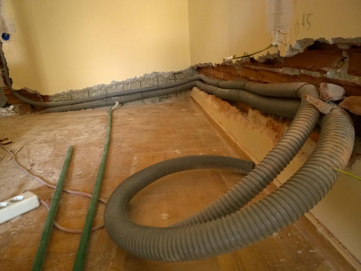

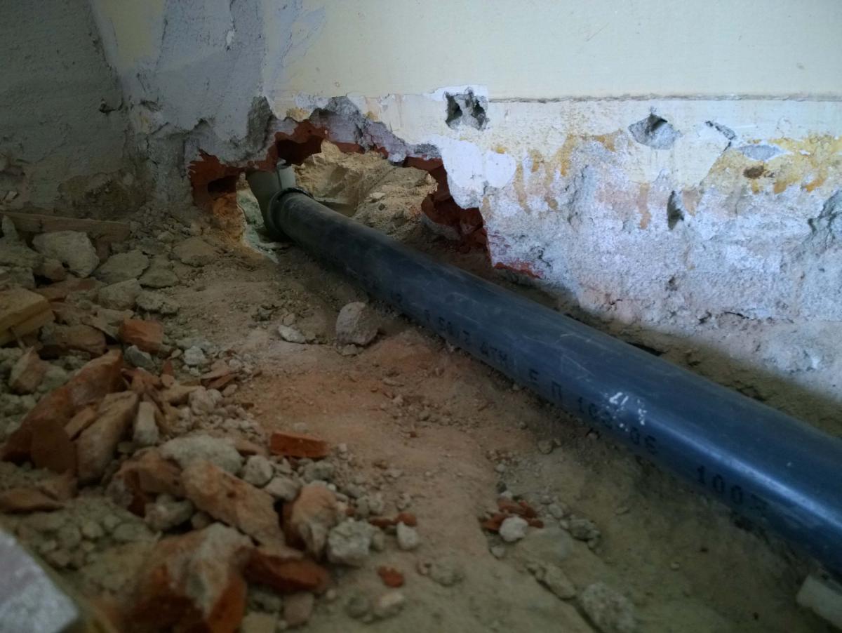

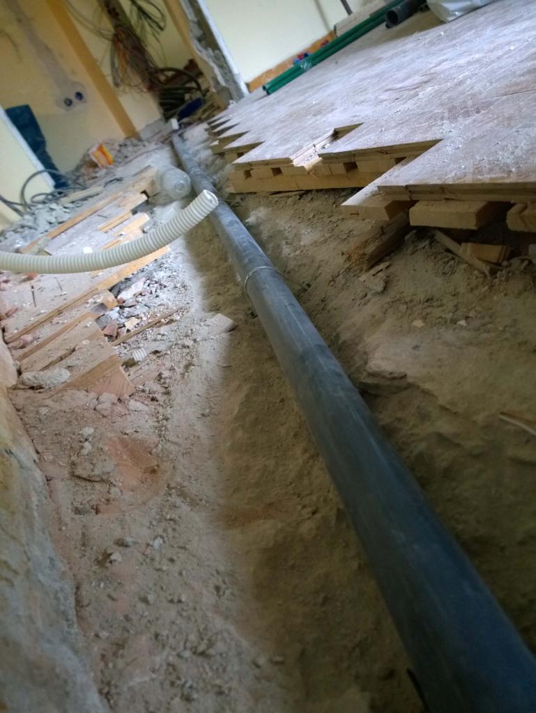

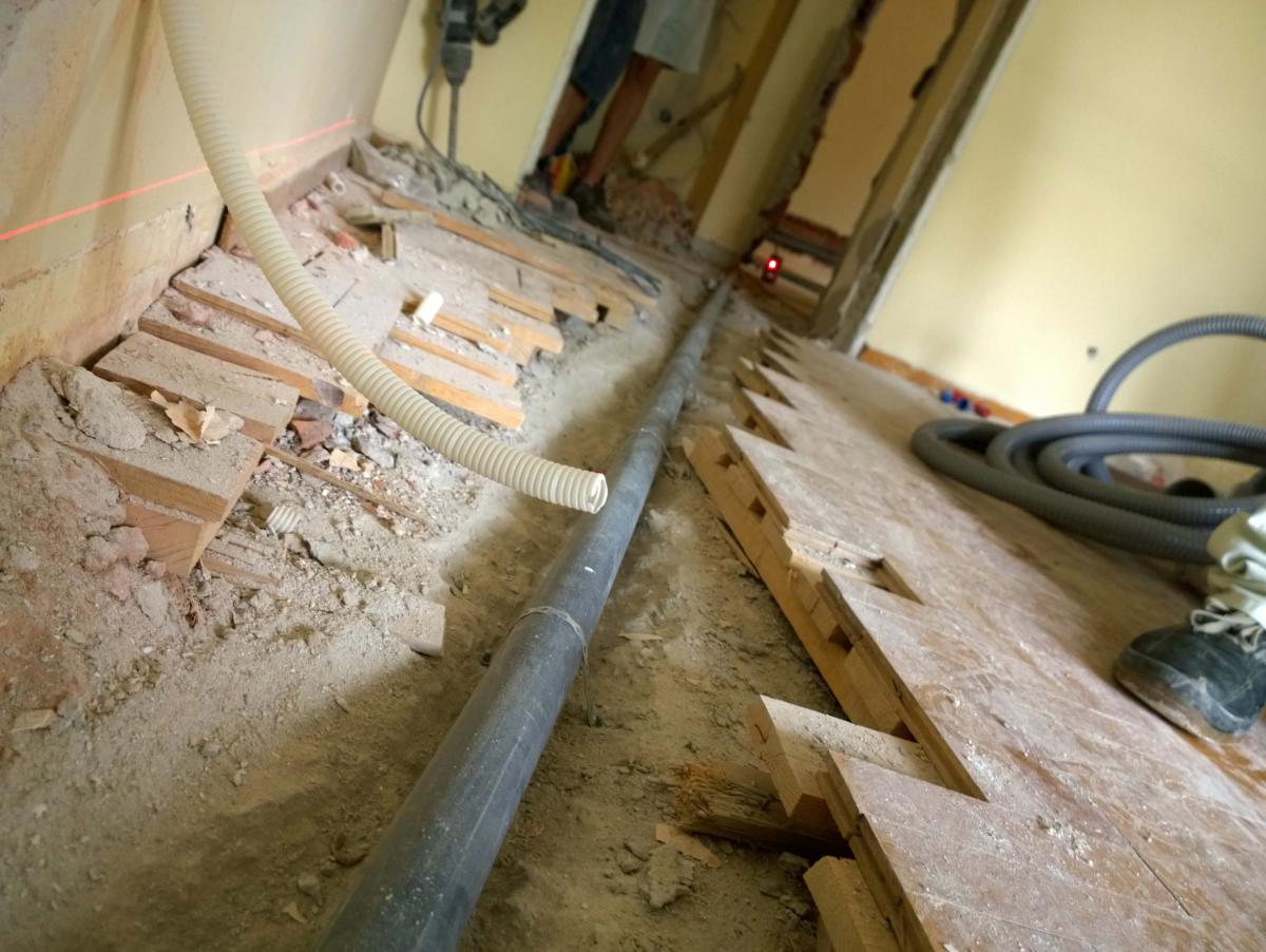

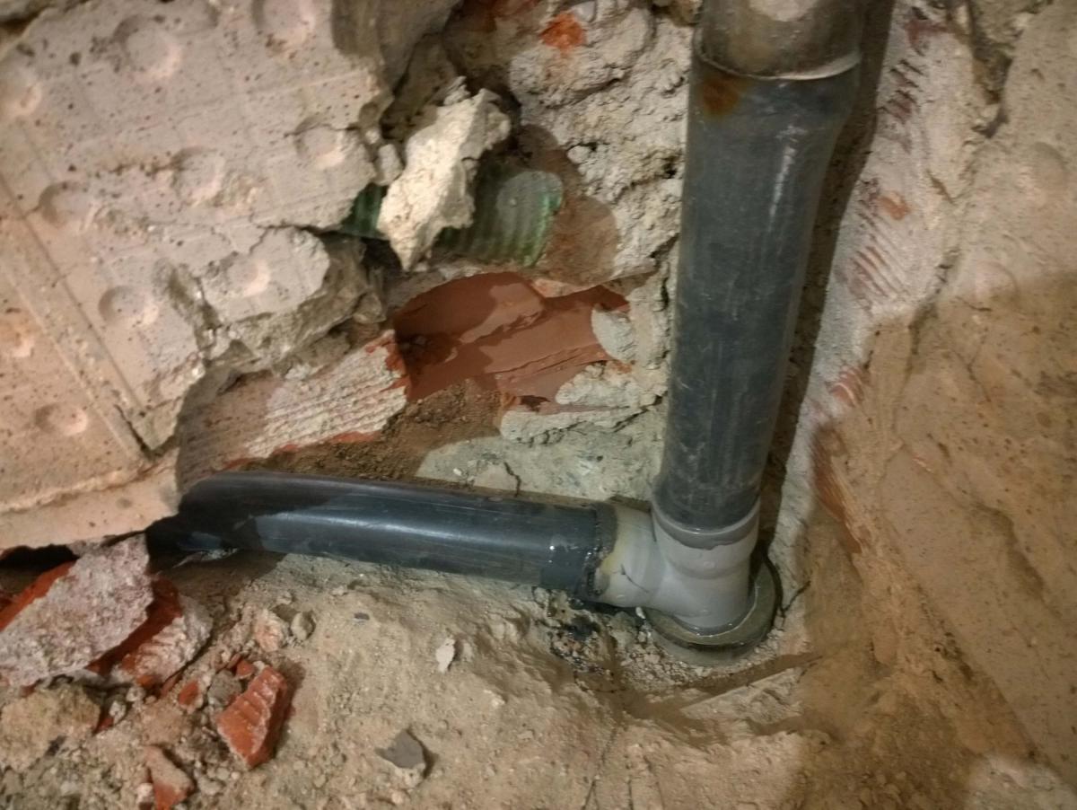

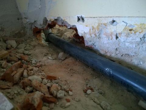

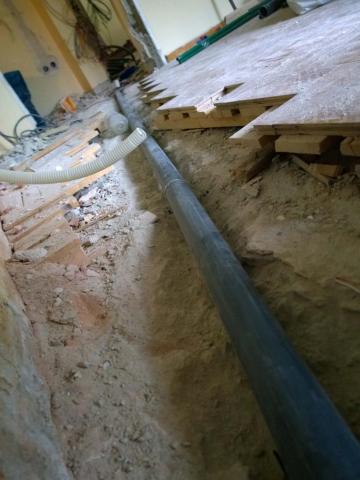

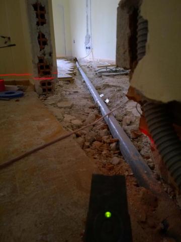

Ρώτησα 8 υδραυλικούς και παλιούς και νέους και συνταξιούχους, τις γειτονιάς, απο γνωστούς, μεχρι και τον εργολαβο της οικοδομής φώναζα που κανει τωρα με τους γιους του ανακαινήσεις και όλοι που είπαν το ίδιο πράγμα : το πολυ σε 1 μηνα θα βουλώσει. Μόνο ένας μου είπε οτι δεν ειναι και κατι το τοσο τραγικο και οτι αν γίνει καλη δουλειά δεν θα έχω πρόβλημα. Επιδή ήθελα πολυ αυτη την αλλαγή χώρου τον πίστεψα και τελικά το έκανα.αυτή τη στιμή έχω μια αποχετευση κουζίνας που πηγένει τοιχο τοιχο για 3 μέτρα περίπου με κλίση μικρότερη του 6% και 5.7 μέτρα σωλήνα με κλίση λιγότερο του 1% (στα 5.7 μέτρα μετρημένο με λέιζερ κατεβήκαμε 5 πόντους)
ο σωλήνας ειναι Φ50 και όχι μεγαλύτερος για να κερδίσουμε λίγο παραπάνω κλίση στο οριζόντιο τμήμα και εκει που αρχίζει το οριζόντιο έχω και εναν εξαερισμό που πηγαίνει στη ταράτσα (βόλευε το σημείο γιατι είχα στο χωλ αναμονή για σόμπα)
Σήμερα 7 μήνες μετα δεν έχω κανενα απολύτως πρόβλημα χωρίς να έχω καθόλου το νού μου στο τι πέφτει μεσα στο νεροχύτη. Η χρήση της κουζίνας είναι αρκετα μεγάλη καθώς η γυναίκα μου μαγειρεύει κάθε μερα 2 φαγητα (ενα για τα παιδια και ένα για εμας) φτιάχνει πολυ συχνα γλυκά και διάφορα τέτοια και γενικά κανει αρκετα βαριά χρήση της κουζίνας.

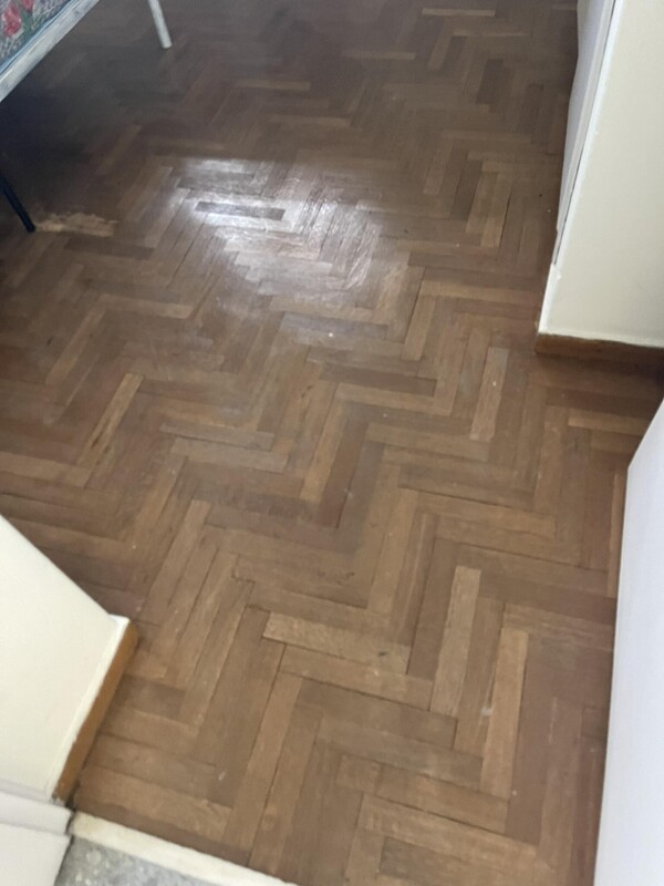

ο μηχανολόγος που έκανε το σχεδιασμό αλλα και οι υδραυλικοί του μου είπαν οτι δεν υπάρχει λόγος να βάλω ξεχωριστό λιποσυλέκτη όπως είχα σκεφτει εγω αρχικά και ως τώρα αποδείχτηκε οτι είχαν δίκιο. να σου πω εδω οτι εχω και πλυντήριο πιάτων που δουλεύει μερα παρα μέρα και το οποίο βοηθάει και αυτό στο να φεύγουν τα λίπη αφού πετάει τα νερά με πίεση. επίσεις βοήθησε οτι στο σαλόνι απο όπου πέρασε και το μεγαλύτερο μέρος της αποχεύτεσης έχει ξύλινο πάτωμα και παρόλο που στις φωτογραφίες που σου στέλνω φαίνεται οτι έχει γίνει χάλια, μετα το τέλος με το τρίψιμο και το βερνικωμα δεν φαίνεται το παραμικρό για το τι έγινε απο κάτω.
Σου στέλνω μερικές φωτογραφίες απο την δουλεια που έγινε και είμαι στη διάθεση σου για οτι αλλο θελήσεις να σου πω απο την εμπειρία μου στο θέμα αυτο.
