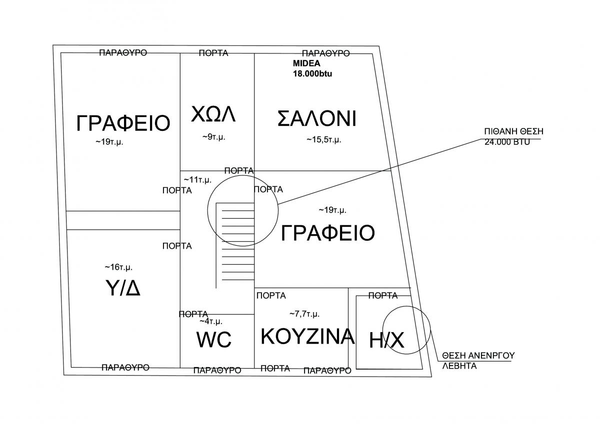

διαθέτω ένα χώρο ~100 τ.μ. με αυτόνομη θέρμανση (σώματα σε κάθε δωμάτιο)
αλλά δεν διαθέτω θέρμανση ...
ο χώρος αποτελείται απο 4 κύρια δωμάτια (2 γραφεία , 1 σαλόνι , ένα Υ/δ ) τα οποία απομονώνουν (την μέρα μπορώ να απομονώσω το Υ/Δ απο την ψύξη/θέρμανση)  .
ο λέβητας είναι προπολεμικός και παροπλισμένος ,
ο χώρος ειναι του '55 , που συνεπάγεται απουσία μόνωσης (θερμό-υδρο) παντελώς ...
χρειάζομαι μια λύση ψύξη και μια για θέρμανση.
Αυτη τη στιγμή διαθέτω ενα a/c midea 18.000 , απλής τεχνολογίας και μόνο (ανεπαρκές για ψύξη/θέρμανση)  .
Σκεφτόμουν την τοποθέτηση άμεσα ενός κλιματιστικού inverter ~24.000 btu στο κεντρικό χολ (ακριβώς στο κέντρο του σπιτιού) , για να καλύψει ΑΜΕΣΑ τις ανάγκες θέρμανσης (λειτουργώντας το midea μόνο ΑΝ χρειαστεί)

Β) ανακάλυψα κάτι γερμανικά(makro) , με 328 12αρια , αναρωτιεμαι η τοποθέτηση 2*12 ειναι δυσμενέστερη απο 1*24 ( αν υποθέσουμε για χάρη του προβλήματος οτι SCOP & SEER είναι ίδια στα μηχανήματα )
Γ) Εναλλακτικά η τοποθέτηση μιας αντλίας θερμότητας , για την κάλυψη (μέσο των σωμάτων άμεσα) της ανάγκης σε θέρμανση , και το καλοκαίρι να προβώ σε αντικατάσταση των σωμάτων με fan coil για την κάλυψη της ψύξης. ( τι αναγκη σε kw αντλίας έχω ; , και πόσο ~κοστίζει ενα fan coil ; )

Α. Είναι μια καλή λύση που θα την επέλεγα και εγώ.
Β. Έχω επιφυλάξεις για την αξιοπιστία των midea, αλλά θεωρητικώς πάντα αν τοποθετήσεις 2χ12 με ίδια EER/COP και τα βάλεις σε διαφορετικό μέρος του χώρου η θέρμανση θα είναι περισσότερο ομοιόμορφη και πιθανόν ταχύτερη από οτι μόνο με ένα 24αρι κλιματιστικό. Το μόνο που επιβαρύνεσαι επιπλέον είναι το κόστος τοποθέτησεις 2ου κλιματιστικού, αποτελεί και αυτό καλή λύση.
Γ. Πολύ ακριβή λύση, οι αντλίες θερμότητας ουσιαστικά είναι κλιματιστικά αλλά θα έχει και ακριβότερο κόστος και κόστος εγκατάστασης σωληνώσεων κτλ. Επίσης στην περίπτωση που βάλεις A/Θ θα γίνει μελέτη θερμικών απωλειών του χώρου και σίγουρα θα βγούν πάνω από 24000 BTU. Για σπίτι του 55 χωρίς νέα κουφώματα και μόνωση, βάλε απώλειες τουλάχιστον 150W/m^2 και λίγες λέω.
Δ. Αν είναι να βάλεις σόμπα πέλλετ απλά να λειτουργεί βοηθητικά με το κλιματιστικό χωρίς να συνδεθεί στα σώματα είναι καλή λύση, αν είναι να μπει στα σώματα άστο καλύτερα, θα πληρώσεις υδραυλικούς για την σύνδεση με τα σώματα και εργάτες να ανοίξουν την τρύπα για το μπουρί, επίσης για να λειτουργήσουν ικανοποητικά τα σώματα θα πρέπει να προσδώσεις μέσω της σόμπας σχεδόν ίδια θερμική ισχύ με αυτή που έδινε ο λέβητας, αλλιώς αντι να έχεις νερό στους 70-80 βαθμούς θα έχεις στους 50-60 και σε κάθε περίπτωση θα πρέπει να χρησιμοποιήσεις πολύ pellet.
Αφου λες οτι θα φροντίσεις μελλοντικά την θερμομόνωση, κοίταξε τις λύσεις Α, Β.
Με τον τρόπο που πας να κάνεις την δουλειά σου, θα εξοικονομήσεις το κόστος της μελέτης ενός μηχανολόγου και θα τα πληρώσεις ίσως διπλά και τριπλά, αρχικά στον έμπορο που θα σου πουλήσει ότι έχει και ακολούθως στη ΔΕΗ ή στα ΕΛΠΕ ή στον pelletέμπορα.
Σόμπα πέλλετ με επικουρικά τα κλιματιστικά για θέρμανση.Εάν αποφασίσεις να πας σε κλιματιστικά μπορείς να κοιτάξεις λύσεις τύπου 1 εξωτερική μονάδα με 2 ή περισσότερες εσωτερικές.Για θέρμανση θα πρότεινα πάντως σόμπα λόγω της καλύτερης ποιότητας θέρμανσης που προσφέρει καθώς τα κλιματιστικά ξηραίνουν τον αέρα.Υπάρχουν και κλιματιστικα που παρέχουν την επιλογή εισαγωγής νωπού αέρα που ρυθμίζεις και την υγρασία αλλά είναι εξωπραγματικά ακριβά
Όσο για τις ερωτήσεις του τύπου πόσα kw χρειάζομαι κτλ δεν θα μπω στην διαδικασία να απαντήσω,καταλαβαίνεις έτσι;Χρειάζεσαι μελέτη

Συνήθως τα μικρότερα μοντέλα έχουν καλύτερο EER και COP, αν δεν έχουν μεγάλη διαφορά στην τιμή από το ένα προτείνω να βάλεις δύο.
