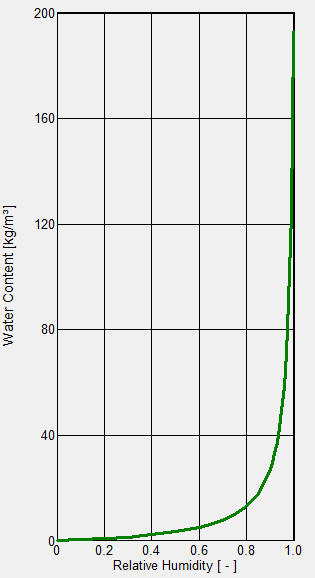

Πλέον των υδροφοβισμών βάσης σιλικονης που δημιουργούν επιφανειακό φιλμ (οχι πάντα), υπάρχουν και βάσης σιλανιου. Γενικά επειδή το μόριο του νερού είναι μεγαλύτερο απο του αέρα η πιθανότητα η διαδικασία να μειώσει την διαπνοή είναι ελάχιστη. Επειδή έχω υδροφοβίσει αρκετές κεραμοσκεπές στα ΒΠ της Αθήνας που τις πιάνει χιόνι γενικά παρατήρησα οτι το φορτίο χιονιού είναι κατά 64% μικρότερο ενώ ταυτόχρονα η απόρριψη είναι ιδιαίτερα γρήγορη. Επιπλέον η διάρκεια ζωής του υδροφοβισμού είναι >10 χρόνια.
Μια πιο εξελιγμένη τεχνική υδροφοβισμού που βρίσκει εφαρμογή σήμερα είναι η χρήση solgels συνηθως silcon dioxide (SiO2). Αυτά παρουσιάζουν υψηλό συντελεστή διείσδυσης και μεγάλη ανθεκτικότητα στο weathering.
Το πρόβλημα όμως της ανθεκτικότητας των κεραμικών έχει να κάνει και με τα άλλα συγκολλητικά υλικά που χρησιμοποιούνται. Τα υλικά αυτά παρουσιάζουν υψηλό συντελεστή υγροσκοπικής διαστολής με αποτέλεσμα να ρηγματώνουν σχετικά ευκολα. Με την ρηγμάτωση θα παρουσιάζουν σύντομε προβλήματα βιοχημικής διάβρωσης (fungi). Οι μικροοργανισμοί αυτοί αυξάνουν περαιτέρω μέσω όγκο την ρωγμή με αποτέλεσμα σταδιακά να έχουνε αποκόλληση του κεραμικού. Θα μπορούσε λοιπόν κάποιος να απαιτήσει τα παρακάτω
α) Υδροφοβικές ιδιότητες στο κεραμίδι
β) Υψηλό μέτρο ελαστικότητας στο κονιαμα
γ) Πιθανότατα και χρήση PP fiber στο κονίαμα
δ) Υψηλή αντοχή στην υδροπερατότητα του κονιάματος.
Κάτω απο αυτές τις προδιαγραφές το κόστος συντήρησης της σκεπής θα γίνει μηδενικό σε διάρκεια >25 ετων
Πάντοτε βέβαια θα πρέπει να κάνουμε μια απλή μελέτη Mold Risk Factor + Time-Weighted Preservation Index για την περιοχή λειτουργίας για να δούμε τις ιδιαίτερες ανάγκες της περιοχής (το φορτίο weathering).
