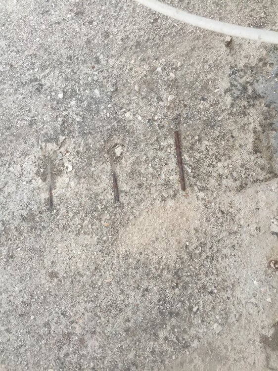

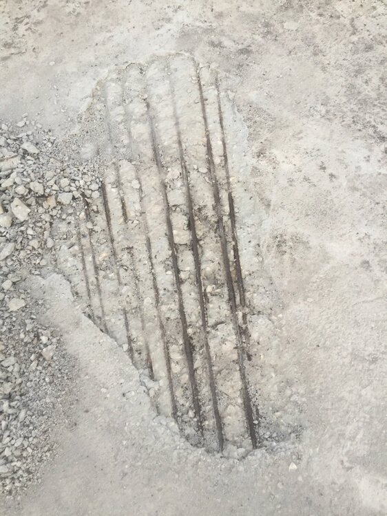

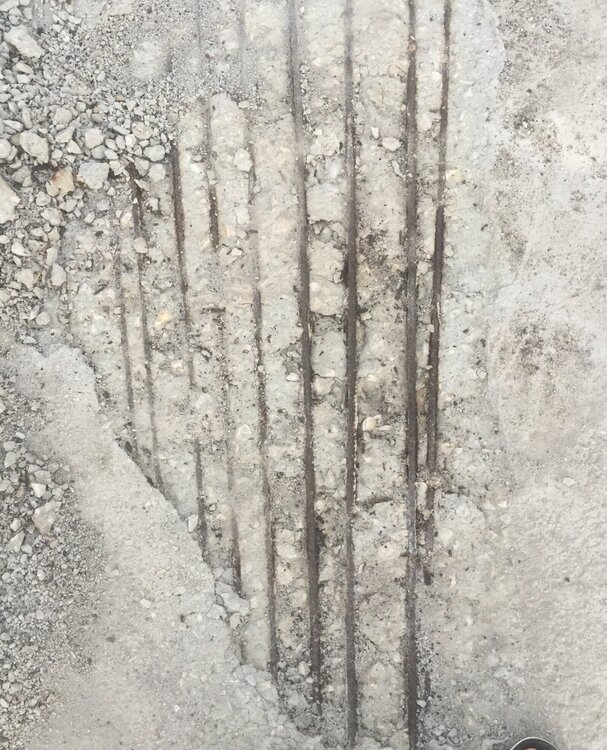

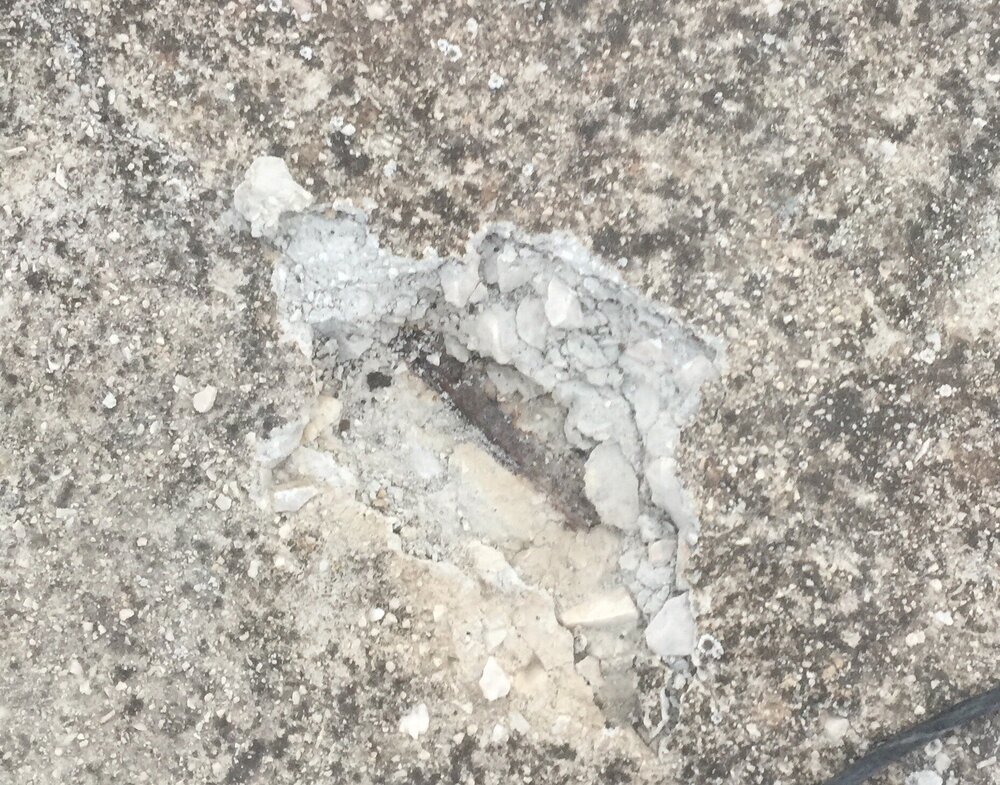

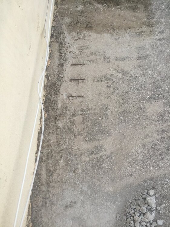

Κατασκεύασα την οικία μου στον Άργος το 1996 και εδώ και δύο χρόνια έχει πετάξει σε πολλά σημεία η πλάκα με τα σίδερα να έχουν βγει έξω και να είναι οξειδωμένα με αποτέλεσμα να τρέχει στην μία βεράντα μέσα από τα φώτα όταν βρέχει. Επίσης τρίβεται και βγάζει άμμο. Θα ήθελα να με ενημερώσετε αν πράγματι είναι κακοτεχνία από τον εργολάβο, κάτι που πιστεύω εγώ, η φυσιολογική φθορά όπως μου λέει αυτός που δεν το πιστεύω στα 24 χρόνια να γίνει έτσι.
Εγώ θα κάνω καταγγελία στον εργολάβο και θα διεκδικήσω τα χρήματα για την επισκευή, για την οποία θα ήθελα να με ενημερώσετε πως να την κάνω ώστε να αποκατασταθεί το πρόβλημα.
Θα σας στείλω και σχετικές φωτογραφίες όπου φαίνεται το πρόβλημα!!!
Σας ευχαριστώ πολύ.

Καλησπέρα
Η πλάκα σκυροδέματος που δείχνετε στις φωτό είναι εκτεθιμενη και χωρίς την παραμικρή υγρομονωση.
Προσωπικά το θεωρώ θαύμα που άντεξε 24 χρόνια σε αυτή την κατάσταση με τόσο μικρές φθορές σήμερα.
Επίσης προσωπικά πιστεύω (με επιφυλαξη καθώς δεν μπορώ να διακρίνω ολόκληρη την κατάσταση της πλάκας) ότι δεν θα βρεθεί μηχανικός που να υποστηρίξει κακοτεχνια έναντι της απουσίας υγρομονωσης. Το μόνο που ΙΣΩΣ να διαφαίνεται ως κακοτεχνία (με επιφύλαξη πάλι) είναι μικρή επικαλυψη, αλλά αυτό δεν διακρίνω αν οφείλεται σε κακοτεχνία ή έκπλυση της επικάλυψης.
Τέλος θα σας συνιστούσα πριν υγρομονωσετε άμεσα, να κάνετε κάποιους εργαστηριακούς ελέγχους δομικής ακεραιότητας γιατί ενδεχομένως να απαιτούνται αποκαταστάσεις. Όσο για το αν φταίει ο εργολάβος, μάλλον χρειάζεται να θυμηθείτε τι ακριβώς είχατε συμφωνήσει να κατασκευάσει. Δηλαδή αν τον πληρώσατε για μόνωση, τότε ναι φταίει. Αν απλά τον πληρώσατε για να σκυροδετησει, τότε ίσως να μην φταει.
Καλή συνέχεια

Το σκυρόδεμα (τυπικά) έχει τεράστια υδροπερατότητα οπότε μη περιμένεις να δεις στεγανότητα μόνο με αυτό.
Εγώ βλέπω ύποπτα πράγματα:
χμμμ (είχε επικάλυψη εδώ;):

"Εγώ θα κάνω καταγγελία στον εργολάβο και θα διεκδικήσω τα χρήματα για την επισκευή, για την οποία θα ήθελα να με ενημερώσετε πως να την κάνω ώστε να αποκατασταθεί το πρόβλημα."
Όπως πολύ σωστά σου είπε ο πρώτος συνάδελφος.
Συν , ειμαι σιγουρος θα είναι και κοντά στη θάλασσα., με ότι αυτό συνεπάγεται.
Αλλά από την στιγμή που δεν έχει ούτε στοιχειώδη υγρομόνωση... τι να διεκδικήσεις...

Σε καθε περιπτωση δεν μπορει να γινει ασφαλης διαγνωση διαδικτυακα. Η καταφυγη σε Πολιτικο Μηχανικο (εγω θα ελεγα και αρκετης εμπειριας πανω σε τετοια θεματα) ειναι υποχρεωτικη.
