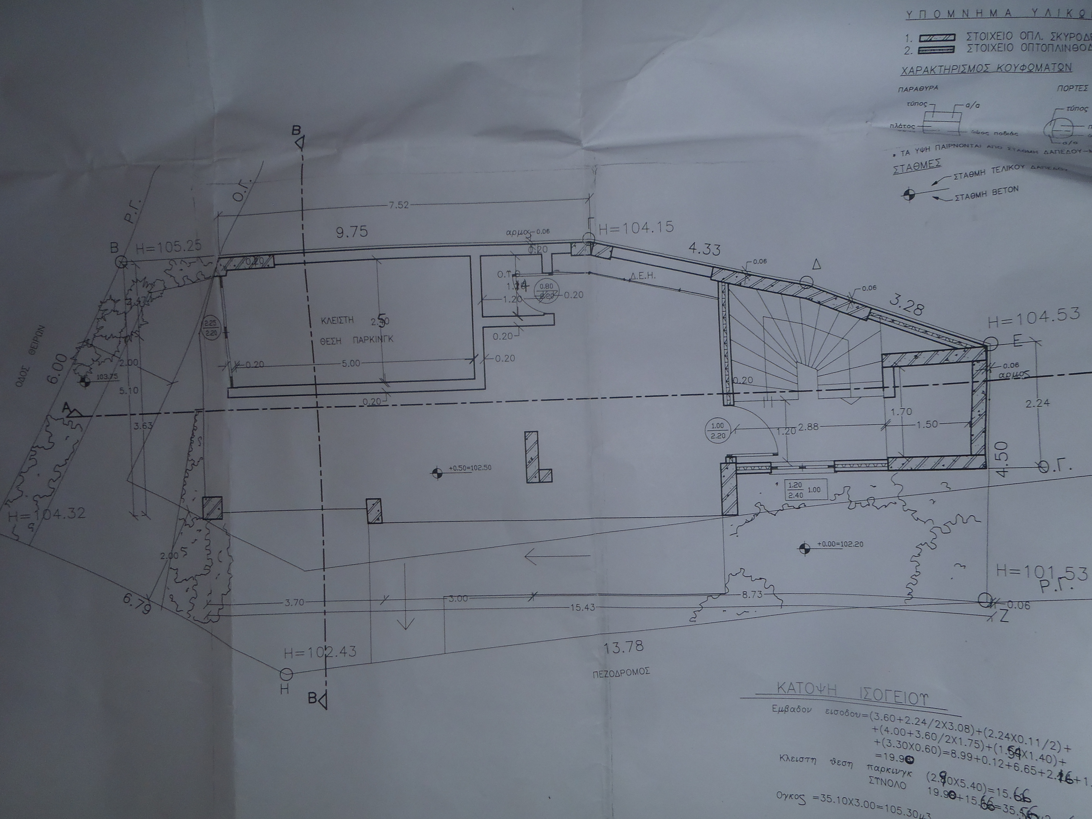

ΚΥΡΙΑΚΙΔΟΥ Σ Δημοσιεύτηκε March 1, 2023 at 04:13 μμ Δημοσιεύτηκε March 1, 2023 at 04:13 μμ (edited) (Έγινε μεταφορά στην ενότητα ιδιωτών. Didonis) Θα ηθελα συμβουλευτική βοηθεια παρακαλώ Ιδιοκτησία γκαραζ κλειστό, σε πυλωτη δεν έχει ολοκληρωθει ο 5μ εσωτερικός τοίχος που το διαχωρίζει από την υπολοιπη πυλωτη, Η άδεια έχει λήξει πέρασε 20ετία. Μπορώ να το κατασκευάσω με μικρής κλίμακας για να προστατευσω την ιδιοκτησία; Στην περίπτωση που δεν γίνεται μπορώ να το κλείσω με μεταλική κατασκευή για να οριοθετήσω την ιδιοκτησία η οποία είναι 12τμ με ποσοστο στο οικόπεδο; Edited March 1, 2023 at 05:00 μμ by Didonis

jbosdas Δημοσιεύτηκε March 2, 2023 at 06:58 πμ Δημοσιεύτηκε March 2, 2023 at 06:58 πμ Λόγω του ότι δεν έχουν υλοποιηθεί τα σχέδια της άδειας, υπάρχει αυθαίρετη κατασκευή. Άρα μπορείτε να νομιμοποιήσετε και να επαναφέρετε την αρχική κατάσταση. Θα χρειαστεί όμως μία άδεια / έγκριση... Συμβουλευτικά όμως, μην το κλείσετε, θα δημιουργήσετε πρόβλημα στον εαυτό σας. Δεν μπορεί να στρίψει αυτοκίνητο εκεί...

jbosdas Δημοσιεύτηκε March 2, 2023 at 10:42 μμ Δημοσιεύτηκε March 2, 2023 at 10:42 μμ δυστυχώς, αποθήκη δεν μπορεί να γίνει... Είναι θέση στάθμευσης. Τότε θα μιλάμε και για αυθαίρετη αλλαγή χρήσης. Άδεια νομιμοποίησης, πιθανόν να ικανοποιεί τις απαιτήσεις. Θα σας ενημερώσει σχετικά ο μηχανικός σας αφού του προσκομίσετε μια σειρά εγγράφων και τον ενημερώσετε για το ιστορικό της ιδιοκτησίας. Κάθε περίπτωση είναι διαφορετική με τις ιδιαιτερότητες της. Θα ακολουθήσει μια ηλεκτρονική ταυτότητα κτιρίου με τις αλλαγές και εν συνεχεία αφού όλα ολοκληρωθούν θα πρέπει να πέσουν στην λήθη έννοιες τύπου "καλά...." και για κάθε καρφί που βάζετε να απευθύνεστε (όπως όλοι μας άλλωστε) σε μηχανικό ώστε να μην μπλέξετε πάλι με αυθαίρετες κατασκευές που θα σας κοστίσουν αρκετά.

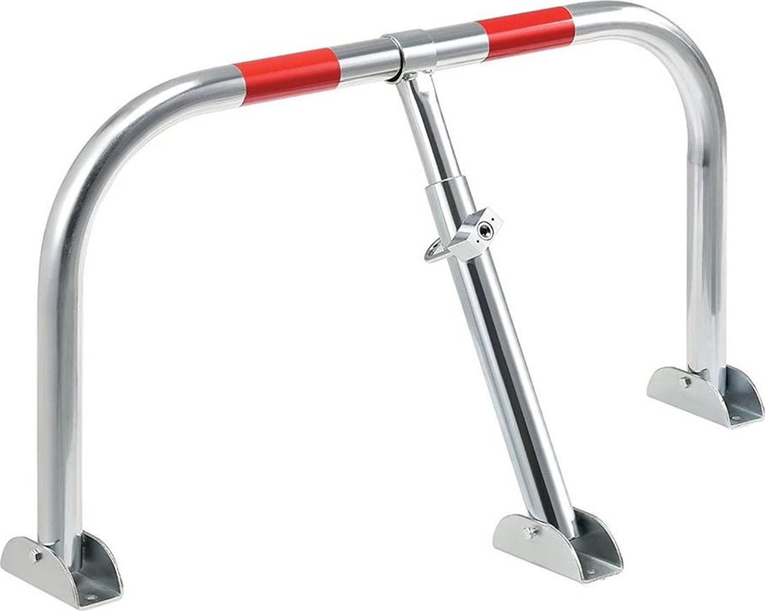

jbosdas Δημοσιεύτηκε March 3, 2023 at 07:15 πμ Δημοσιεύτηκε March 3, 2023 at 07:15 πμ (edited) Με κανα-δύο πτυσσόμενες μπάρες στάθμευσης θα μπορέσετε να αποτρέψετε την είσοδο στην ιδιοκτησία. Αλλά δεν υπάρχει κανένας λόγος να φοβόσαστε χρησικτησία αν έχετε τίτλο. Εν τέλει μπορείτε να το δείτε και λίγο διαφορετικά αφού εσείς δεν χρησιμοποιείτε το χώρο. Κάνετε ένα ιδιωτικό συμφωνητικό με καθέναν από τους ιδιοκτήτες των αυτοκινήτων που κάνουν χρήση του χώρου σας, και αν θέλετε ζητήστε ακόμα και κάποιο μίσθωμα. Ρωτήστε και το λογιστή σας. Edited March 3, 2023 at 07:24 πμ by jbosdas

jbosdas Δημοσιεύτηκε March 3, 2023 at 01:15 μμ Δημοσιεύτηκε March 3, 2023 at 01:15 μμ (edited) 2 ώρες πριν, Arche said: ...για κάποιο λόγο άγνωστο μας όμως δεν χτίστηκε παλιά. Τώρα στο θέμα μας εγώ διαφωνώ ότι ένα μικρό αυτοκίνητο δεν μπορεί να μπαίνει εκεί και επίσης αποθήκη γίνεται! Δηλαδή αν ήταν δικό μου, μου απαγορεύει κάποιος ότι μπορώ να βάλω το ποδήλατο μου, ένα μηχανάκι και μια βαλίτσα και να τα έχω αποθηκευμένα εκεί? 1. Από τη στιγμή που δεν αντιστοιχεί στα σχέδια έχουμε αυθαίρετη κατασκευή. Καμία άδεια χωρίς την βεβαίωση του αρθ83/4495. Υπαγωγή / Πρόστιμο / Νομιμοποίηση (άρα ανέγερση). 2. Αυτοκίνητο εκεί ούτε παρκαδόρος δεν το βάζει. Μόνο με όπισθεν και πολλούς ελιγμούς. Άσε που δεν πληροί καμία από τις προδιαγραφές της αποφ7722/93 (ελαχ. ακτίνες στροφής/διαστάσεις χώρου κλπ). 3. Η αποθήκη είναι άλλη χρήση, αρα ΒΧ σε ΒΧ όπως άλλωστε αναφέρεται στις περιπτώσεις της παρ7,αρθ100/4495, μονο που θα είναι > 28/7/11, άρα μπλέξαμε. Άρα μόνο για αποθήκευση του αυτοκινήτου και των "συμπαραμαρτούντων" του υπάρχει δυνατότητα και όχι να γεμίσει ντέξιον ο χώρος (=επικρατούσα χρήση) Παράθεση Ενδεικτικά βρήκα το αντίστροφο... απο ΑΠΘ σε ΘΣ.. ΔΕφΠειρ 2807/2015: "Την 25-07-08 ο υπάλληλος της Διευθύνσεως Πολεοδομίας Πειραιώς διενήργησε αυτοψία στην εν λόγω αποθήκη, όπου και διαπίστωσε ότι έγινε αυθαίρετη αλλαγή χρήσης τμήματος υπογείου από αποθήκη σε χώρο στάθμευσης μοτοποδηλάτων. Και συγκεκριμένα ότι στην είσοδο του ανωτέρω χώρου η αιτούσα είχε τοποθετήσει μεταλλική ράμπα για τη διευκόλυνση των μοτοποδηλάτων και για το λόγο τούτο συνέταξε την υπ' αριθμ. …/08 Έκθεση αυτοψίας. Για την παράβαση αυτή με την ως άνω Έκθεση αυτοψίας, της επεβλήθη πρόστιμο ανέγερσης ύψους 17.157,50€ και πρόστιμο διατήρησης 8.578,75€.Ευθύς μόλις έλαβε γνώση της ανωτέρω Έκθεσης αυτοψίας και ε... Πιο ωφέλιμη θεωρώ την λύση της εκμίσθωσης σε αυτούς που ήδη εξυπηρετούνται, αφού και οικονομικό όφελος προκύπτει, και βολεύονται δύο αυτοκίνητα αντί για ένα, και αδειάζει μία θέση στάθμευσης στο δρόμο.. Edited March 3, 2023 at 01:38 μμ by jbosdas
