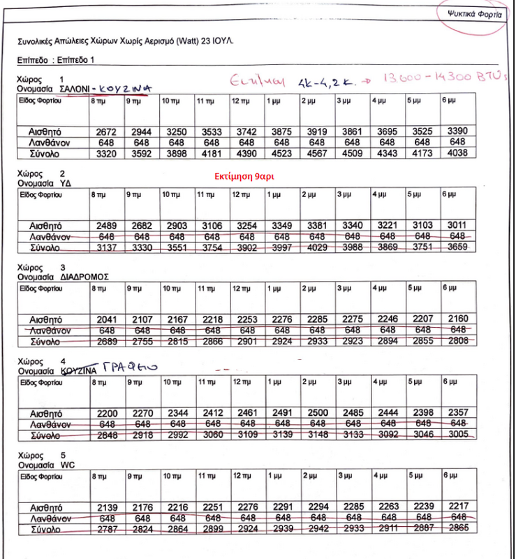

Με σκοπό να βρω τα κατάλληλα κλιματιστικά, αποφάσισα να καλέσω μηχανικό ο οποίος θα υπολογίσει απώλειες ψύξης και θέρμανσης. Πρόσφατα λοιπόν, παρέλαβα απ' τον μηχανολόγο τις απώλειες και μια δύσκολη θεωρώ εξίσωση.
Αρχικά παραθέτω την κάτοψη, τα ψυκτικά φορτία και τις θερμικές απώλειες.
Εν γένει, η "ανησυχία" του μηχανικού σχετίζεται με την ψύξη του χώρου και όχι τόσο με την θέρμανση. Στην πράξη, όντως το διαμέρισμα παρόλες τις μονώσεις είναι πολύ ζεστό το καλοκαίρι.
Κάποιες διευκρινήσεις σχετικά με τα ψυκτικά φορτία:
1. Τα λανθάνοντα φορτία από λάθος προστέθηκαν σε κάθε χώρο. Θα διορθωθεί και θα μου αποσταλεί ξανά
2. Οι μετρήσεις των διαστάσεων του κάθε χώρου έγιναν με βάση τις διαστάσεις που έχει η κάτοψη. Στην κάτοψη ωστόσο υπάρχει η εξωτερική διάσταση (το εξωτερικό μέρος των τοίχων), συνεπώς οι απώλειες είναι κατά ένα μικρό ποσοστό λιγότερες.
3. Η εκτίμηση του μηχανικού είναι πως η σαλονοκουζίνα έχει απώλειες στην ψύξη γύρω στα 4-4.2 kW, ενώ το Υ/Δ γύρω στα 3kW. Εδώ συμβάλει στα μειωμένα kW η ύπαρξη ντουλάπας στο νότιο τοίχο, ο οποίος είναι μια πληγή γενικότερα για το διαμέρισμα.
4. Όλα τα παραπάνω θα βελτιωθούν με την τοποθέτηση τέντας σε όλο το νότιο τοίχο (πριν το καλοκαίρι).
Βάση των παραπάνω προτείνεται από τον μηχανικό στη σαλονοκουζίνα ένα π.χ. 14αρι και στο Υ/Δ ένα καλό 9άρι. Συγκεκριμένα το κλιματιστικό στην σαλονοκουζίνα προτείνεται να μπει απέναντι από το νότιο τοίχο, ο οποίος θα έχει και τα περισσότερα φορτία το καλοκαίρι. Γραφείο και W/C αναμένεται να καλυφθούν από την λειτουργία των δύο κλιματιστικών, καθώς βρίσκονται δεξία του διαδρόμου που ενώνει σαλόνι και Υ/Δ.

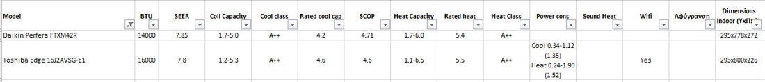

Έχω λοιπόν καταλήξει σε δύο μοντέλα, ένα 14αρι και ένα 16αρι.
Βάση των capacities και τα δύο φαίνεται πως είναι ικανά να καλύψουν τις απώλειες τον χειμώνα. Όσον αφορά το καλοκαίρι, τα rated capacities και των δύο φαίνεται πως καλύπτουν τα 4.2kW της σαλονοκουζίνας.
Δύο πράγματα είναι που με προβληματίζουν:
  • Η περίπτωση το Toshiba να μεγάλο για τις ανάγκες του χώρου με αποτέλεσμα να έχει πολλά on/off που να καταλήξουν σε αυξημένη κατανάλωση
  • Το Daikin, γνωρίζουμε από κατόχους σε άλλο forum πως μπορεί να φτάσει σε minimum κατανάλωση τα 90 watts σε θέρμανση. Το toshiba ωστόσο, βάση του capacity table μπορεί να φτάσει μέχρι τα 340 watts σε ψύξη και 240 Watts σε θέρμανση.
Ποιά είναι η άποψη σας; Τι θα έπρεπε να λάβω υπόψη μου για την όσο πιο δυνατόν σωστή επιλογή κλιματιστικών;
