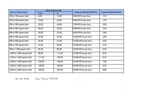

mixyak790 Δημοσιεύτηκε Μάρτιος 5 , 2017 Share Δημοσιεύτηκε Μάρτιος 5 , 2017 (edited) Ναι ,αν δεχτουμε οτι το υποψιν κλιματιστικο θερμαινει-ψυχει κατα 40/104=0.38 και το υπολοιπο παει με θεωρητικο συστημα,τοτε ειναι Δ...Αλλα καπου βρηκα αυτο Edited Μάρτιος 5 , 2017 by mixyak790 Link to comment Share on other sites More sharing options...

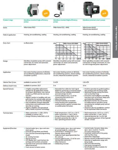

Roukat Δημοσιεύτηκε Νοέμβριος 17 , 2017 Share Δημοσιεύτηκε Νοέμβριος 17 , 2017 Το βρήκα και καταλαβαίνω ότι δεν υπάρχει αντιστάθμιση (βλέπω σταθερές στροφές) . Μπορείς να μου το επιβεβαιώσεις? WILO.pdf Link to comment Share on other sites More sharing options...
panos-vicious Δημοσιεύτηκε Νοέμβριος 17 , 2017 Share Δημοσιεύτηκε Νοέμβριος 17 , 2017 Ναι, είναι τριών ταχυτήτων και όχι μεταβλητών. Οι καμπύλες των inverter είναι κάπως σαν του συνημμένου. Π.χ. αυτός. Link to comment Share on other sites More sharing options...
