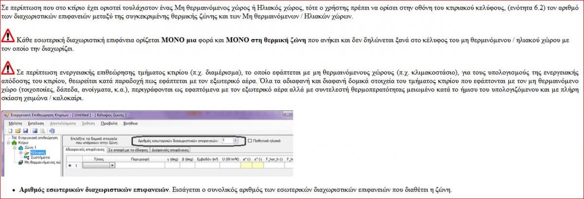

Ιάμβλιχος Δημοσιεύτηκε April 7, 2017 at 08:52 μμ Δημοσιεύτηκε April 7, 2017 at 08:52 μμ (edited) α)Τυχαία είπα τιμή Ψ. β)Για το δεύτερο, σωστά όχι μόνο κοινόχρηστο αλλά και όταν πχ συνορεύει ένα υπό εξέταση διαμέρισμα με υπόγειο αποθηκευτικό χώρο που δεν ανήκει στο διαμέρισμα δεν ανοίγουμε διαχωριστική καρτέλα, και λαμβάνουμε U/2. Δηλαδή δεν ανοίγουμε καρτέλα Διαχωριστική όταν υπάρχει μθχ αλλά δεν ανήκει στην ιδιοκτησία που εξετάζουμε. Δυστυχώς πολλές απορίες πολλά θέματα και η βοήθεια σε μπερδεύει: ''Σε περίπτωση ενεργειακής επιθεώρησης τμήματος κτιρίου (π.χ. διαμέρισμα), το οποίο εφάπτεται με μη θερμαινόμενους χώρους (π.χ. κλιμακοστάσιο), για τους υπολογισμούς..... '' => αυτό θα έπρεπε να το λέει μετά την καρτέλα διαφορετικά έτσι που το γράφει πριν και μετά ακολουθεί η καρτέλα σαν παράδειγμα, νομίζει κανείς ότι ισχύει και για τις 2 περιπτώσεις η εισαγωγή εσωτερικής διαχωριστικής επιφάνειας. γ)Όταν έχουμε ΜΘΧ κάτω του 10% του εξεταζόμενου όγκου => ο χώρος εντάσσεται στη θερμική ζώνη και άρα δεν ανοίγουμε διαχωριστική καρτέλα και τα στοιχεία των μεταξύ τους διαχωριστικών επιφανειών καταχωρούνται πάλι με U/2 δ)Μια άλλη περίπτωση, όταν έχουμε πχ ισόγειο κατάστημα 90τμ (Θ.Χ.) με πατάρι 70τ.μ. (ΜΘΧ) και πάνω από το πατάρι υπάρχει άλλη οριζόντια ιδιοκτησία/διαμέρισμα τότε η αντιμετώπιση είναι: μία καρτέλα ''Διαχωριστιστκή 1'' για την οριζόντια επιφάνεια μεταξύ ισογείου και παταριού/μθχ+την όποια πόρτα/κάθετη επιφάνεια υπάρχει. Και για την μεταξύ πατάρι/μθχ και διαμερίσματος? Δεν λαμβάνεται υπόψη, θεωρείται αδιαβατική? Edited April 7, 2017 at 08:53 μμ by Ιάμβλιχος

panos-vicious Δημοσιεύτηκε May 15, 2017 at 09:31 πμ Δημοσιεύτηκε May 15, 2017 at 09:31 πμ Αν μπορείς να υπολογίσεις σωστά τις σκιάσεις των δομικών στοιχείων που αποτελούν τις διαχωριστικές επιφάνειες και τα περιμετρικά στοιχεία των μ.θ.χ., καθώς και τους αερισμούς των μ.θ.χ.,αν τους συγχωνεύσεις σε έναν, τότε μπορείς να το κάνεις, καταχωρώντας και μια μόνο διαχωριστική (σαν σύνολο επιφανειών). Διαφορετικά καταχώρησε δύο μ.θ.χ. και δύο διαχωριστικές. Αν είναι σωστοί οι υπολογισμοί, τότε υπολογιστικά, δεν βλέπω αλλάζει κάτι με τους δύο τρόπους. Κάθε σύνολο επιφανειών που αποτελούν μια διαχωριστική επιφάνεια (διαφορετικών πιθανόν κλίσεων ή και προσανατολισμών), αντιστοιχίζεται με έναν και μόνο, διακριτό, μ.θ.χ. Επίσης, στην βοήθεια του λογισμικού γράφει πως <<Κάθε εσωτερική διαχωριστική επιφάνεια ορίζεται ΜΟΝΟ μια φορά και ΜΟΝΟ στη θερμική ζώνη που ανήκει και δεν δηλώνεται ξανά στο κέλυφος του μη θερμαινόμενου / ηλιακού χώρου με τον οποίο την διαχωρίζει>>. Ένας μη θερμαινόμενος χώρος, μπορεί να συσχετιστεί με περισσότερες από μια (σαν σύνολο επιφανειών εννοώ) διαχωριστικές, όχι όμως μέσα στην ίδια θ.ζ., αλλά σε διαφορετικές. Π.χ., μπορεί στο ίδιο εξεταζόμενο "κτήριο" (ίδιο xml αρχείο) μπορεί να έχουμε δύο θερμικές ζώνες (έστω πως συντρέχει λόγος να γίνει διαχωρισμός σε δύο) όπου και οι δύο να έρχονται σε επαφή με τον ίδιο μ.θ.χ. Θα καταχωρήσουμε και στις δύο θ.ζ. τον ίδιο μ.θ.χ. αλλά διαφορετικές διαχωριστικές επιφάνειες. Ωστόσο, στο συνολικό εμβαδό και στον συνολικό όγκο, εννοείται πως ο μ.θ.χ. θα προσμετρηθεί μια και μόνο φορά. Επίσης, δεν μας απαγορεύει πουθενά ο κανονισμός, όταν έχουμε δύο διακριτούς μ.θ.χ., και σε απόσταση μεταξύ τους (ώστε να μην υπάρχουν αδιαβατικές επιφάνειες μεταξύ τους, οι οποίες θα μας οδηγούσαν σε ενοποίησή τους), να τους καταχωρήσουμε και ξεχωριστά. Εμμέσως και αντίστροφα, κάπου μπορεί να συναχθεί από την τελευταία παράγραφο της ενότητας 2.5. της ΤΟΤΕΕ 20701-2/2010. Παράθεση Όσες καρτέλες μθχ μέσα στην ίδια θ.ζ. τόσες και οι καρτέλες διαχωριστικών επιφανειών μέσα στην ίδια θ.ζ.? 1
