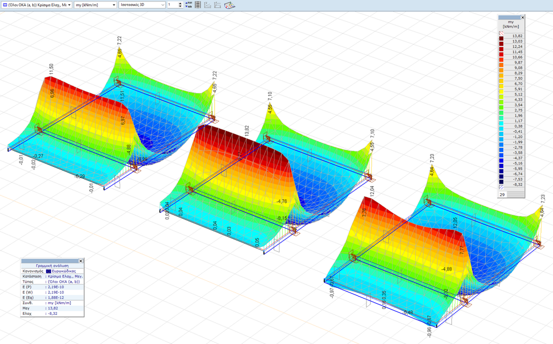

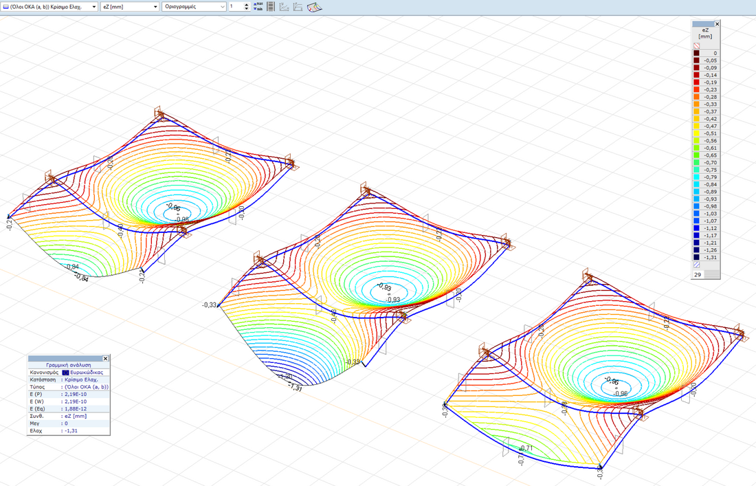

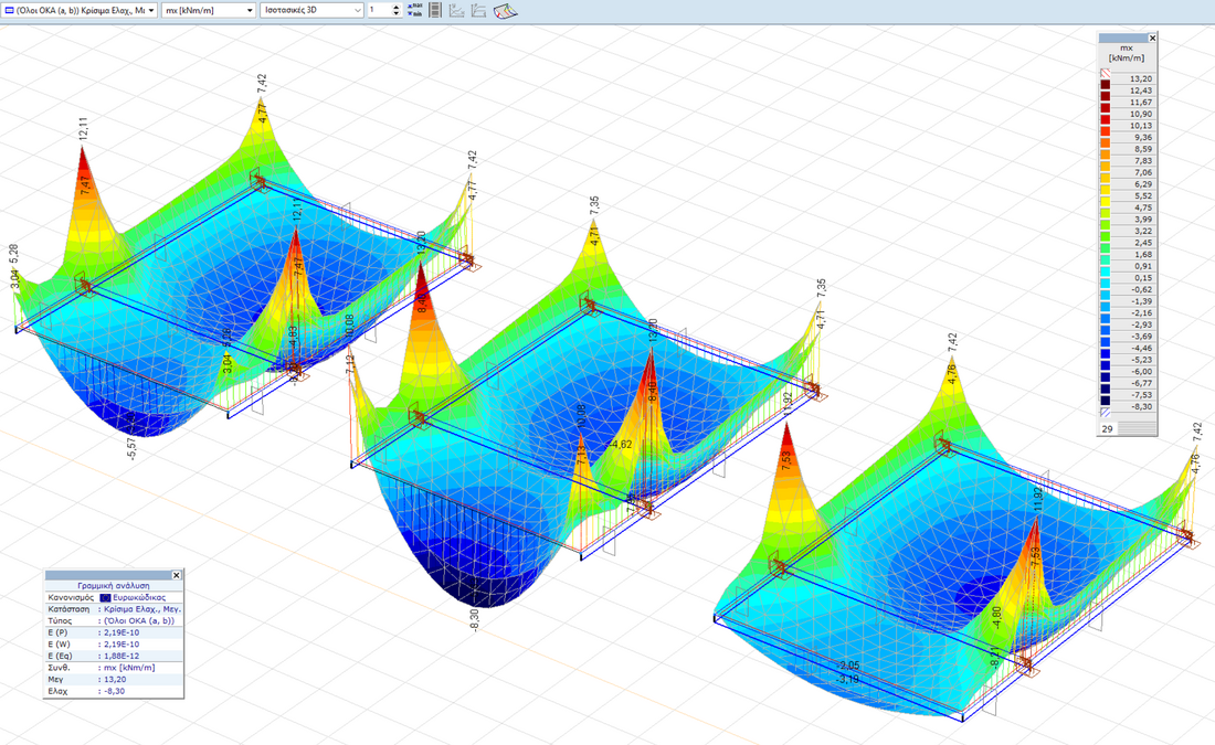

kan62 Δημοσιεύτηκε June 8, 2025 at 12:20 μμ Δημοσιεύτηκε June 8, 2025 at 12:20 μμ Σωστά ο @ilias αναλύει την πλευρά του πρακτικού σχεδιασμού υπέρ της ασφάλειας. Επί της ουσίας όμως του ερωτήματος του μηχανικού, "χωρίς δοκό με φορτίο ή με δοκό" η αναλυτική κατάσταση έχει όπως φαίνεται στα παρακάτω διαγράμματα. (Αριστερά χωρίς δοκό στο άκρο, Κέντρο με γραμμικό φορτίο στο άκρο, Δεξιά με δοκό στο άκρο) Πάντα σε πρόβολο... Η κεντρική προσομείωση με το γραμμικό φορτίο φαίνεται κατευθείαν ότι δεν είναι σωστή μοντελοποίηση και μπορεί να μη ληφθεί υπόψη στην εξέταση της τελικής επιλογής μεταξύ των δύο ακραίων σεναρίων.

Faethon11 Δημοσιεύτηκε June 10, 2025 at 09:36 πμ Δημοσιεύτηκε June 10, 2025 at 09:36 πμ @analysis συγγνώμη που ξέχασα να σε απαντήσω... ο εξώστης είναι 3χ6 και όντως το λεπτό θέμα είναι το πάχος της πλάκας επειδή αυτό θέλουν αν μειώσουν.... Θα άφηνα το πάχος της 3έρειστης @ilias & @kan62 σας ευχαριστώ για την ανάλυση που κάνατε. Να ρωτήσω όμως. Η ανάλυση έχει γίνει για τις πλάκες χωρίς να ληφθεί υπόψη η βύθιση που θα έχει το άκρο της δοκού-προβόλου. Όταν λοιπόν η δοκός πάρει την βύθιση, η πλάκα τι θα κάνει? μπορεί να έχει 4 στηρίξεις αλλά στην πραγματικότητα η 4η θα έχει βύθιση... Αυτό πως δίνεις να το καταλάβει η εφαρμογή? Εκεί είναι και ο μεγαλύτερος ενδοιασμός μου...
kan62 Δημοσιεύτηκε June 10, 2025 at 09:50 πμ Δημοσιεύτηκε June 10, 2025 at 09:50 πμ Οι εφαρμογές πλέον όλες το λαμβάνουν υπόψη. Πχ στη δική μου ανάλυση θα δεις ότι υπάρχει αυτή η βύθιση στο άκρο των δοκών προβόλων (ez). Από τις σωστές μοντελοποιήσεις, οι δύο ακραίες θα δεις ότι είναι σχεδόν όμοιες. Εδώ έρχεται η επιλογή μηχανικού που λέει ... παίρνω τη δυσμενέστερη υπολογιστικά αλλά ευμενέστερη κατασκευαστικά.
analysis Δημοσιεύτηκε June 10, 2025 at 10:32 πμ Δημοσιεύτηκε June 10, 2025 at 10:32 πμ On 6/10/2025 at 12:36 PM, Faethon11 said: συγγνώμη που ξέχασα να σε απαντήσω... ο εξώστης είναι 3χ6 και όντως το λεπτό θέμα είναι το πάχος της πλάκας επειδή αυτό θέλουν αν μειώσουν.... Θα άφηνα το πάχος της 3έρειστης Αν πας με 3έρειστη (μεμονωμένη), τότε δύνασαι να δώσεις συνολικό στατικό ύψος πλάκας 0,21μ., οπότε περίπου 0,23μ. συνολικό ύψος (με τους απλοποιητικούς ελέγχους ΕΚΩΣ). Αυτά χωρίς να ληφθεί υπ' όψιν ερπυσμός και συστολή ξήρανσης. Δεν ξέρω αν η ανάλυση fem των συναδέλφων λαμβάνει υπ' όψιν ερπυσμό/συστολή ξήρανσης ή είναι το ελαστικό βέλος, αλλά μέσω αυτού θα μπορούσες να δεις αν είσαι πχ. κάτω από l/250. On 6/8/2025 at 3:20 PM, kan62 said: (Αριστερά χωρίς δοκό στο άκρο, Κέντρο με γραμμικό φορτίο στο άκρο, Δεξιά με δοκό στο άκρο) Ποιο πρόγραμμα είναι? Τις mx/my στις στηρίξεις γιατί τις εμφανίζει ως θετικές, είναι θέμα συμβολισμού προγράμματος?
