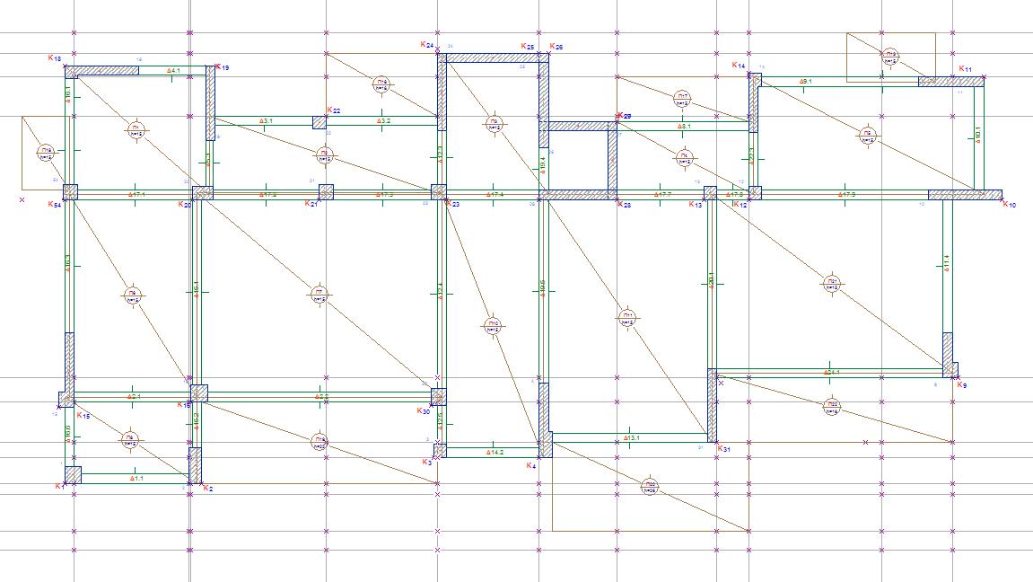

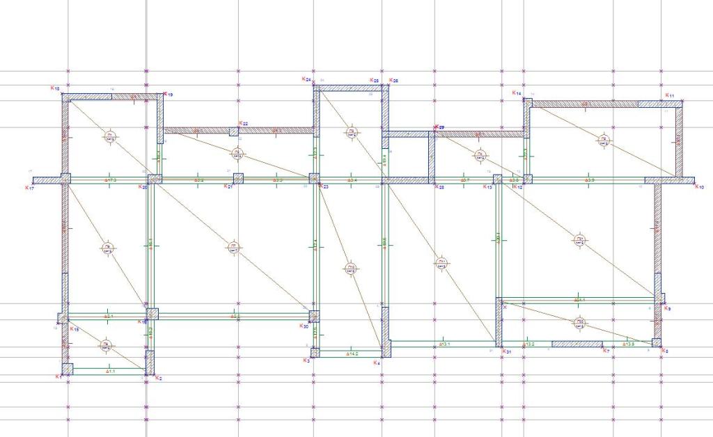

nic Δημοσιεύτηκε Ιούνιος 9 , 2009 Share Δημοσιεύτηκε Ιούνιος 9 , 2009 Συνάδελφοι καλημέρα. Η κάτοψη της εικόνας 22 είναι αυτή της οροφής υπογείου, ισογείου και α ορόφου. Η κάτοψη της εικόνας 1 είναι της οροφής β, γ και δ ορόφου. Όπως φαίνεται το δίμετρο τοιχείο που βρίσκεται κάτω δεξιά λόγω αρχιτεκτονικών περιορισμών καταργείται στους ξυλοτύπους οροφής β, γ και δ ορόφου. Συμμετέχει το συγκεκριμένο τοιχείο στον υπολογισμό του nv; Τι έχετε να πείτε για την κατάργηση του συγκεκριμένου τοιχείου; Για τον υπολογισμό του nv τους κόμβους της θεμελίωσης τους θεωρείτε πακτωμένους ενώ της οροφής υπογείου οριζόντια παγιωμένους? Link to comment Share on other sites More sharing options...
rigid_joint Δημοσιεύτηκε Ιούνιος 9 , 2009 Share Δημοσιεύτηκε Ιούνιος 9 , 2009 συμμετέχει, το άλλο που ρωτάς θέλει από σενα διερεύνηση π.χ. εγω την πάνω πλευρά κατα Χ και τις 2 Υ θα τις δέσμευα σίγουρα στις αντίστοιχες διευθύνσεις κ.λπ. και θα'βγαζα περιβάλλουσα οπλισμών μην περιμένεις πάντως ντετερμινιστική λύση του τύπου "αυτό να κάνεις" Link to comment Share on other sites More sharing options...
ΑΡΗΣ ΧΑΝΙΑ Δημοσιεύτηκε Ιούνιος 9 , 2009 Share Δημοσιεύτηκε Ιούνιος 9 , 2009 Άσχετο αλλά δεν σε προβληματίζει η εκκεντρότητα? Link to comment Share on other sites More sharing options...
Evan Δημοσιεύτηκε Ιούνιος 9 , 2009 Share Δημοσιεύτηκε Ιούνιος 9 , 2009 http://www.michanikos.gr/downloads.php?do=file&id=264 κοίτα στο σημείο 2 Link to comment Share on other sites More sharing options...
rigid_joint Δημοσιεύτηκε Ιούνιος 9 , 2009 Share Δημοσιεύτηκε Ιούνιος 9 , 2009 Άσχετο αλλά δεν σε προβληματίζει η εκκεντρότητα? επειδή δεν ξέρω αν ρωτάς εμένα, βεβαια και με προβληματίζει αλλά δεν έθεσε θέμα αλλαγής ξυλοτύπου επίσης θεωρω ότι η οδηγία του οασπ που αναφέρει ο evan δεν βρίσκει ξεκάθαρα εφαρμογή εδώ (όση διάβασα, δεν τη διάβασα ολη γιατι δεν ειχε φωτογραφίες) Link to comment Share on other sites More sharing options...
