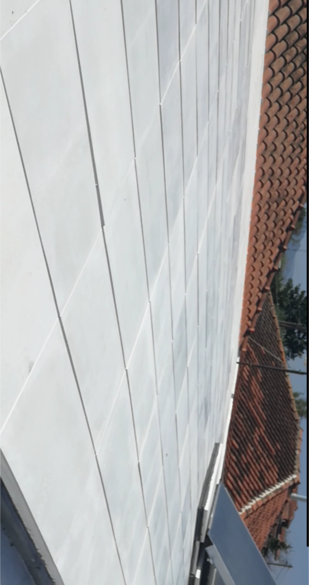

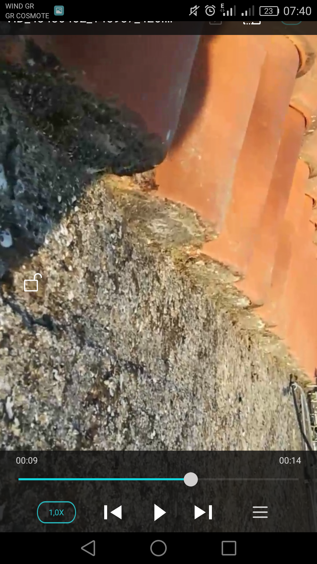

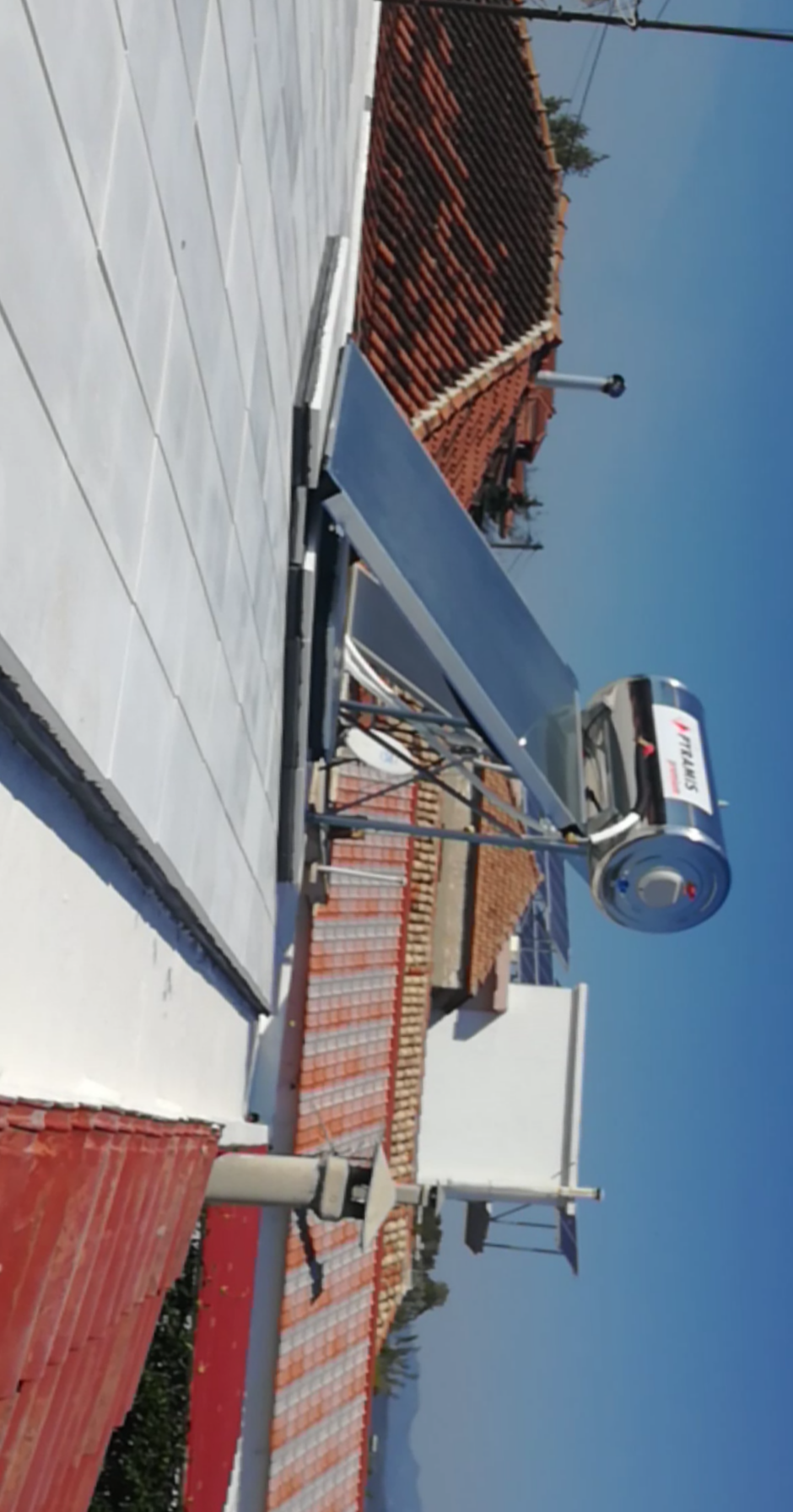

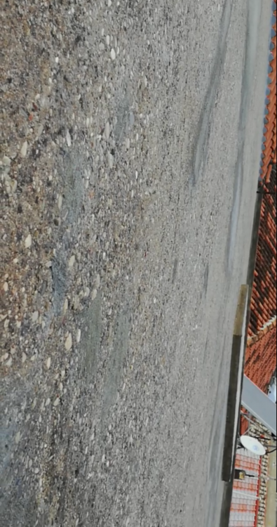

  IMG_20181016_220214.thumb.png.255b3cfd30ff8356fb6f316f73e53575.png καλησπέρα σε όλους. Ολοκλήρωσα την ανεστραμμένη μόνωση της ταράτσας μου και θέλω να μου πείτε τι λάθος έχει γίνει,αν έχει γίνει. Αφαίρεσα ότι σαθρό είχε πάνω με πολύ καλό καθάρισμα. Γέμισα όπου κρατούσε νερό με επισκευαστικό κονίαμα.περασα ασταρι alchimicha. Μετά δύο χέρια hyperdesmo LV. Έβαλα από πάνω γεωύφασμα. Μετά τοποθέτησα τις πλάκες Dow xenergy 7+2. Όπως βλέπετε το κεραμίδι εφάπτεται στην ταράτσα ακριβώς χωρίς περιθώριο.εκει άφησα ένα κενό μεταξύ πλακιδίων κ κεραμιδιού για να ρέει πιο εύκολα το νερό. Δεν ξέρω αν είναι σωστή κίνηση από άποψη θερμογεφυρας που λένε. Τι άλλο θα μπορούσα να κάνω εκεί δεδομένου αν ακουμπαγα το πλακίδιο στο Κεραμίδι θα έβγαινε πιο πάνω σε ύψος με κίνδυνο να μου γυρίσει τα νερά μέσα. Το σπίτι γύρω γύρω έχει μπαλκόνια.τα μπαλκόνια μόνο υγρομονωση τα έκανα,δεν συμπλήρωσα πλακίδια στα μπαλκόνια. Οι πλάκες μπαίνουν όπως τις έβαλα κατά σειρά ή δεν πρέπει οι αρμοί να είναι κατά σειρά αλλά να έβαζα την μια πλάκα στην μέση της άλλης; Αν καταλάβατε τι εννοώ... ευχαριστώ εκ των προτέρων. Τώρα περιμένω την βροχή να δω τα αποτελέσματα....imageproxy.php?img=&key=d0c56760e3df4f52imageproxy.php?img=&key=d0c56760e3df4f52

Πέραν του ότι ο συνάδελφος συντονιστής έχει απόλυτο δίκιο σε ό,τι αφορά στην ανάρτηση του οπτικού υλικού (ώριμοι είμαστε και από πλευράς εμπειρίας, και από πλευράς ηλικίας, αλλά μη μας κάνεις τη ζωή δύσκολη-δεν είναι εύκολο να στραβολαιμιάζουμε), να σε ρωτήσω αν τη μόνωση την έκανε έμπειρο συνεργείο ή μόνος σου. Επίσης, αν η τελική επιφάνεια είναι οι πλάκες του μονωτικού, ή προβλέπεται και κάτι άλλο.

Καλημέρα... Πίστευα ότι οι πιο πολλοί χρήστες θα μπαίνουν από κινητό οπότε το θεώρησα εύκολο να γυρίσουν την οθόνη του κινητού κ να το δουν. Επίσης στο πλάι φαίνονται πιο μεγάλες κ με καλύτερη ανάλυση οι φωτογραφίες. Στο θέμα μου τώρα. Μόνος μου το έκανα. Μετά από πολύ ψάξιμο τόσο στο ίντερνετ όσο και σε καταστήματα που ασχολούνται με μονώσεις. Στην συγκεκριμένη ανεστραμμένη μόνωση,ναι το τελικό στάδιο είναι αυτή η πλάκα χωρίς σφράγιση αρμών. Το γύρω γύρω που άφησα κενό είναι όπως προανέφερα γιατί εκεί είναι τα μπαλκόνια,δεν είναι το σπίτι. Το μόνο που με προβληματίζει είναι η ένωση κεραμιδιών ταράτσας αν προλαβαίνουν να φεύγουν τα νερά. Γιατί εως τώρα δεν είχα ποτέ πρόβλημα με την ταράτσα σε υγρασία.

Nα πήγαινες σε ένα τεχνικό γραφείο της εμπιστοσύνης σου, να συμφωνούσες την αμοιβή του συναδέρφου μηχανικού για να ασχοληθεί με τη περίπτωσή σου και να μην έκανες του κεφαλιού σου ζητώντας δωρεάν γνώμες από το ίντερνετ εκ των υστέρων.
Α, και να είχες διαφορετικό ύφος προς τους ανθρώπους που μπήκαν στο κόπο να σου απαντήσουν.
Αυτά για αρχή. Επίσης, προετοιμάσου για μερεμέτια και αποξηλώσεις με τα πρώτα νερά του χειμώνα. ... Βέβαια όταν δεις το πρόβλημα θα είναι ήδη αργά. Περισσότερα θα σου πει ο μηχανικός του τεχνικού γραφείου που θα επισκεφθείς. Για να έχεις όμως μια ιδέα, ότι έχεις κάνει θα αχρηστευτεί σε σύντομο χρόνο, ελπίζω τουλάχιστον να πήρες δωρεάν τα υλικά από τα καταστήματα για να μην τα κλαις.
