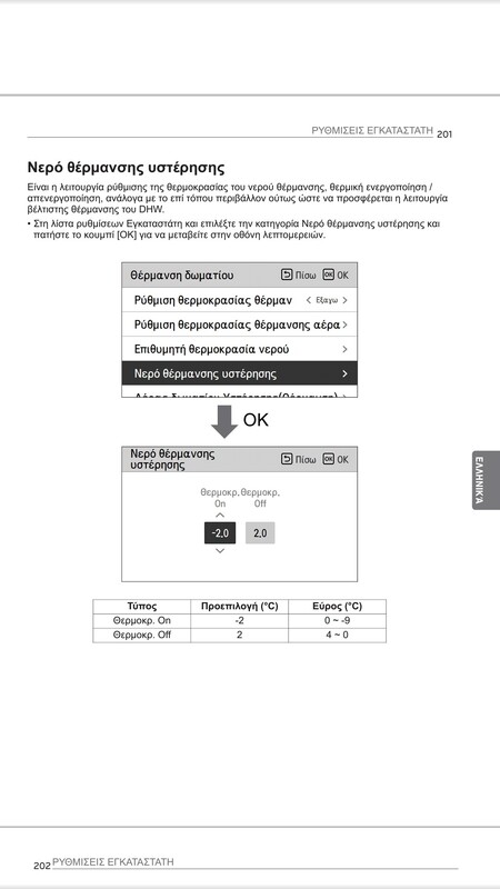

On 29/11/2023 at 9:56 ΠΜ, Gantem said:
Εγώ εδώ την βρίσκω...
Καλησπέρα,Αυτή την ρυθμιση την έχουμε σε νερά μόνο η και αέρα και νερο; Πρέπει να έχουμε και boiler η μπορούμε μόνο με το να δουλεύουμε τα καλοριφερ.. ευχαριστώ εκ των προτέρων
