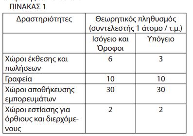

persepolis88 Posted December 31, 2020 at 08:25 AM Posted December 31, 2020 at 08:25 AM Καλημέρα και Χρόνια Πολλά! Σε ΚΥΕ που εξετάζεται με την Πυρ. Διάταξη 8/2016 έχω χώρο έκθεσης-πώλησης, WC, αποδυτήρια, γραφείο και διαδρόμους. Οι συντ/ες για τον υπολογισμό του Θ.Π. δίνονται στον Πιν.1, Άρθρο 2 της Πυρ. Διάταξης. Τι συντ/ές πρέπει να πάρω? Να πάρω τον συντ/ή για γραφεία για όλους τους βοηθητικούς χώρους?
Panagiotis_H Posted January 5, 2021 at 08:16 AM Posted January 5, 2021 at 08:16 AM Η 8/2016 είναι για εμπορικά καταστήματα Εσύ αναφέρεις ΚΥΕ Τί από τα 2 ισχύει?
persepolis88 Posted January 5, 2021 at 08:36 AM Posted January 5, 2021 at 08:36 AM Η 8/2016 είναι και για ΚΥΕ, αν διαβάσεις το άρθρο 1 το λέει. Εν πάσει περιπτώσει εγώ έχω ένα εργαστήριο τροφίμων που έχει και χώρο πώλησης που εξετάζεται με την 8/2016. Από Πυροσβεστική μου είπαν όλους τους βοηθητικούς χώρους (γραφείο, wc, διάδρομοι, αποδυτήρια προσωπικού) να τους εξετάσω με το πωλητήριο. Το εργαστήριο εξετάζεται ξεχωριστά με την ΚΥΑ ΑΠ-136860/2018. Η ερώτησή μου είναι με τι συντ/ή να υπολογίσω Θ.Π. για τους βοηθητικούς μου χώρους? Καλημέρα!
Panagiotis_H Posted January 7, 2021 at 12:46 PM Posted January 7, 2021 at 12:46 PM Ε, αφού σου είπαν έτσι, λογικά θα πας με πίνακα 1 άρθρο 3 της 8-2016, δηλ 6 άτομα ανά τ.μ. Σε παρόμοιο εργαστήριο που είχα φτιάξει εγώ, το πήγα με 6 άτομα ανά τ.μ για όλο το ωφέλιμο εμβαδό.
KonstantinosKat Posted January 12, 2021 at 06:25 PM Posted January 12, 2021 at 06:25 PM (edited) On 31/12/2020 at 10:25 ΠΜ, persepolis88 said: Καλημέρα και Χρόνια Πολλά! Σε ΚΥΕ που εξετάζεται με την Πυρ. Διάταξη 8/2016 έχω χώρο έκθεσης-πώλησης, WC, αποδυτήρια, γραφείο και διαδρόμους. Οι συντ/ες για τον υπολογισμό του Θ.Π. δίνονται στον Πιν.1, Άρθρο 2 της Πυρ. Διάταξης. Τι συντ/ές πρέπει να πάρω? Να πάρω τον συντ/ή για γραφεία για όλους τους βοηθητικούς χώρους? Βάσει του πίνακα που σωστά αναφέρεις θα πρέπει να προσθέσεις τους Θεωρητικούς Πληθυσμούς για κάθε περίπτωση. Αφού σου είπαν από την Πυροσβεστική ότι τους βοηθητικούς χώρους θα τους υπολογίσεις μαζί με τον χώρο πώλησης άρα θα υπολογίσεις 1 άτομο / 6τ.μ. Π.χ. Αν ο χώρος πώλησης είναι 50τ.μ. και οι βοηθητικοί χώροι 40, θα πρέπει να υπολογίσεις 1 άτομο / 6τ.μ. / (50+40)τ.μ. δηλαδή (50+40)/6=15 άτομα On 7/1/2021 at 2:46 ΜΜ, Panagiotis_H said: Σε παρόμοιο εργαστήριο που είχα φτιάξει εγώ, το πήγα με 6 άτομα ανά τ.μ για όλο το ωφέλιμο εμβαδό. Κάτι γράψατε λάθος. Λογικά αν το δούμε δεν γίνεται να υπάρχουν 6 άτομα σε χώρο 1x1 και αυτό να θεωρείται ασφαλές. Edited January 12, 2021 at 06:33 PM by KonstantinosKat Ειδικότερη επεξήγηση
