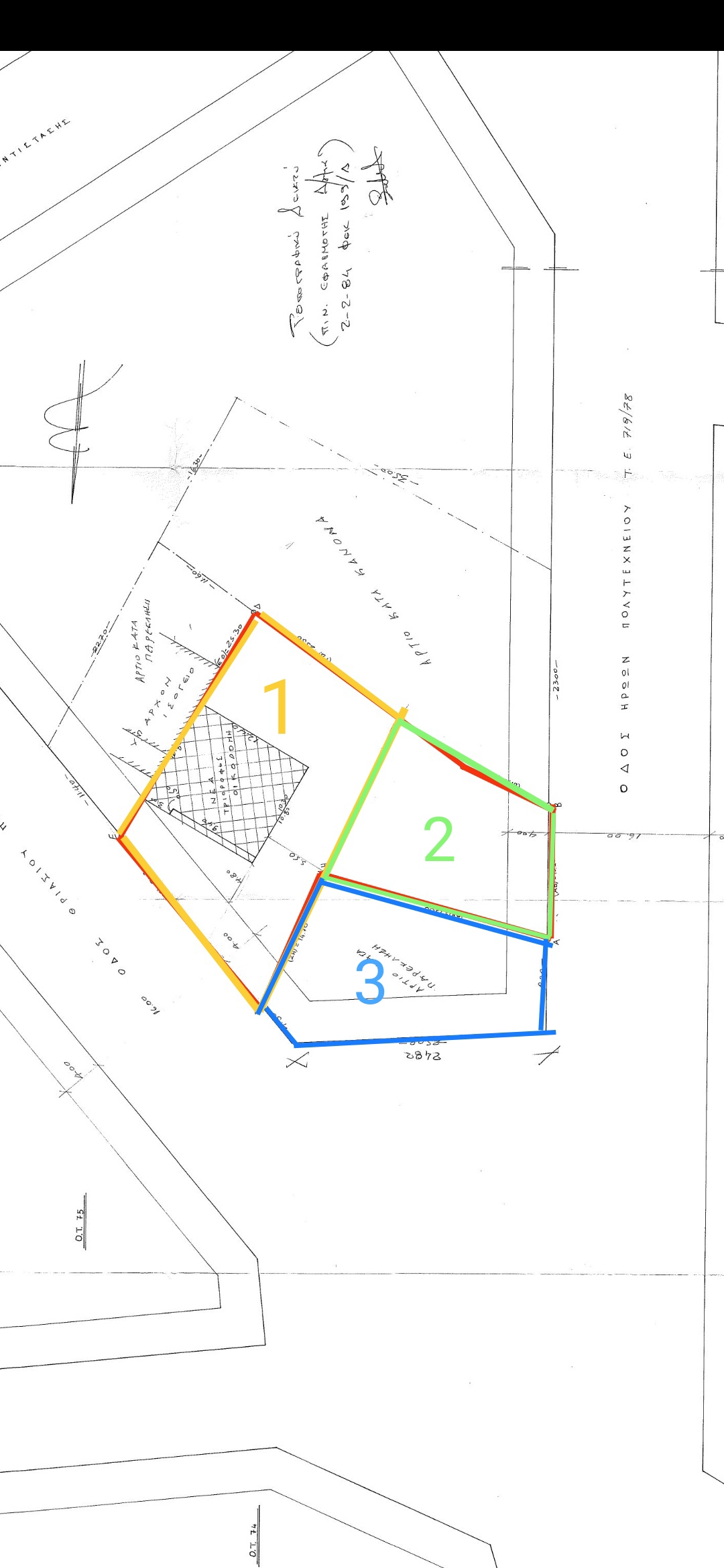

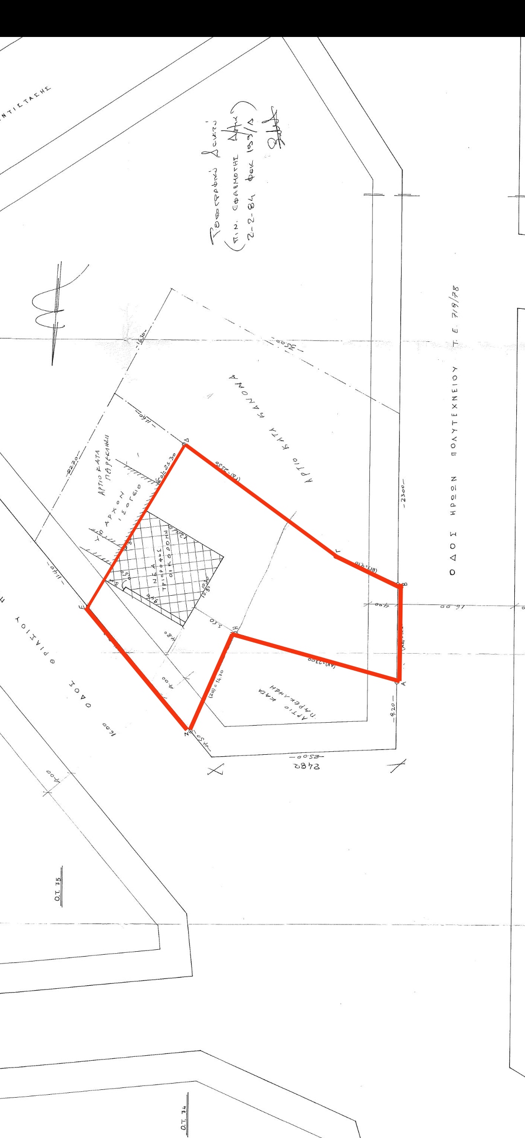

Marirena Δημοσιεύτηκε Φεβρουάριος 16 , 2023 Συγγραφέας Share Δημοσιεύτηκε Φεβρουάριος 16 , 2023 Ξεκινώντας από τη λεπτομέρεια στο τέλος είμαι πτυχιούχος Α/Μ χωρίς να έχω ασχοληθεί με τον τομέα πέρα απο 2 χρόνια και αυτό προ δεκαετίας.. - Η πραγματικά υφιστάμενη επιφάνεια του ολου οικοπέδου είναι 1050τμ όπως είναι στο συμβόλαιο και η πραγματική επιφανεια του τμήματος που με αφορά είναι 490τμ. - Ο τύπος που είχε το όλον του οικοπέδου έχει πουλήσει σε τρεις διαφορετικούς, τρία ξεχωριστά τμήματα. - Το τμήμα που με ενδιαφέρει έχει σωστά τμ και σε τίτλους και σε άδεια 490τμ.Ομως στο σύνολο δεν αναγράφονται στην άδεια τα 1050 αλλά 760τμ.Παραθετω εικόνα μήπως γίνει πιο κατανοητό.Το τμήμα 1 είναι αυτό που με αφορά.Το τμήμα 3 είναι το κομμάτι που ΔΕΝ έχει συμπεριληφθεί στο τοπογραφικό και στο Δκαλυψης στην άδεια.Στο τμήμα 2 υπάρχει μια οικοδομή και στο 3 τίποτα. -Να σημειώσω ότι σύσταση καθέτου δεν έχω βρει και η άδεια έχει βγει το '89 μόνο για το κτίσμα που με ενδιαφέρει οπότε δε μιλάμε για κοινή άδεια αλλά για ξεχωριστη μόνο του πωλητή που με ενυ.Τα αλλα δεν γνωρίζω πότε μεταβιβάστηκαν. -Στο ΔΚ οι όροι δόμησης έχουν γίνει βάσει του συνολικού οικοπέδου ως 761 και όχι 1050 εξαιρώντας κατά λάθος (?) το τμήμα 3.. -Για τι διαδικασία μιλάμε?Από χρόνο και από χρήμα γιατί δεν ξέρω αν αξίζει τη βαβούρα..Πάει για ανάκληση δλδ? Ευθύνη του μηχανικού που είναι δικό του το λάθος ή όχι? Για να καταλάβω αν διορθώνεται, ποιος πληρώνει και τι... 1_0001.pdf Link to comment Share on other sites More sharing options...
Didonis Δημοσιεύτηκε Φεβρουάριος 16 , 2023 Share Δημοσιεύτηκε Φεβρουάριος 16 , 2023 (edited) 2 ώρες πριν, Marirena said: 1- ...έχουν γίνει βάσει του συνολικού οικοπέδου ως 761 και όχι 1050 εξαιρώντας κατά λάθος (?) το τμήμα 3.. 2-Πάει για ανάκληση δλδ? 3- Για να καταλάβω αν διορθώνεται, 4-ποιος πληρώνει και τι... 1- Δεν νοούνται λάθη 2-Μπορεί και ναι μπορεί και όχι. Η περιγραφή των δεδομένων που δίνεις δεν επαρκεί. Πρέπει να το δεις με έμπειρο τεχνικό γραφείο μηχανικών τα σχέδια και την πραγματικότητα για να υπάρχει βεβαιώτητα 3- Αν έχεις χρήμα χρόνο και διάθεση μπορεί να διορθωθεί. μη ρωτάς πόσο ούτε το πότε. 4- Σε όποιον ή ους έχουν την ιδιοκτησία. Τώρα αν μπορούν να διεκδικήσουν από τρίτους ευθύνες ή αποζημιώσεις είναι άλλου πάτερ ευαγγέλιο και θα το δεις με δικηγόρο όταν, αν και πως, ολοκληρωθεί το 3 Edited Φεβρουάριος 16 , 2023 by Didonis Link to comment Share on other sites More sharing options...
sdtopo Δημοσιεύτηκε Φεβρουάριος 17 , 2023 Share Δημοσιεύτηκε Φεβρουάριος 17 , 2023 Είναι σημαντικό, για την επιλογή της όποιας διαδικασίας "διόρθωσης" του θέματος, να εξεταστεί το εάν τα όσα εγκρίθηκαν, στην άδεια που δεν εμφανίζει το τρίτο τμήμα, θα ήταν τα ίδια και στην περίπτωση που εμφανιζόταν το όλο οικόπεδο. Αν δηλαδή από την απόκρυψη του τρίτου τμήματος προέκυψαν στοιχεία δόμησης που δεν θα προέκυπταν αν εμφανιζόταν το όλο. Αν η άδεια θα ήταν ίδια με το όλο οικόπεδο, τότε θεραπέυεται πιο εύκολα. Πρέπει επίσης να εξεταστεί μήπως για το τρίτο τμήμα έχει γίνει νόμιμη κατάτμηση με συμβολαιογραφική πράξη (και όχι κάθετη) οπότε και γιαυτό δεν εμφανίζεται στην άδεια. 1 Link to comment Share on other sites More sharing options...
