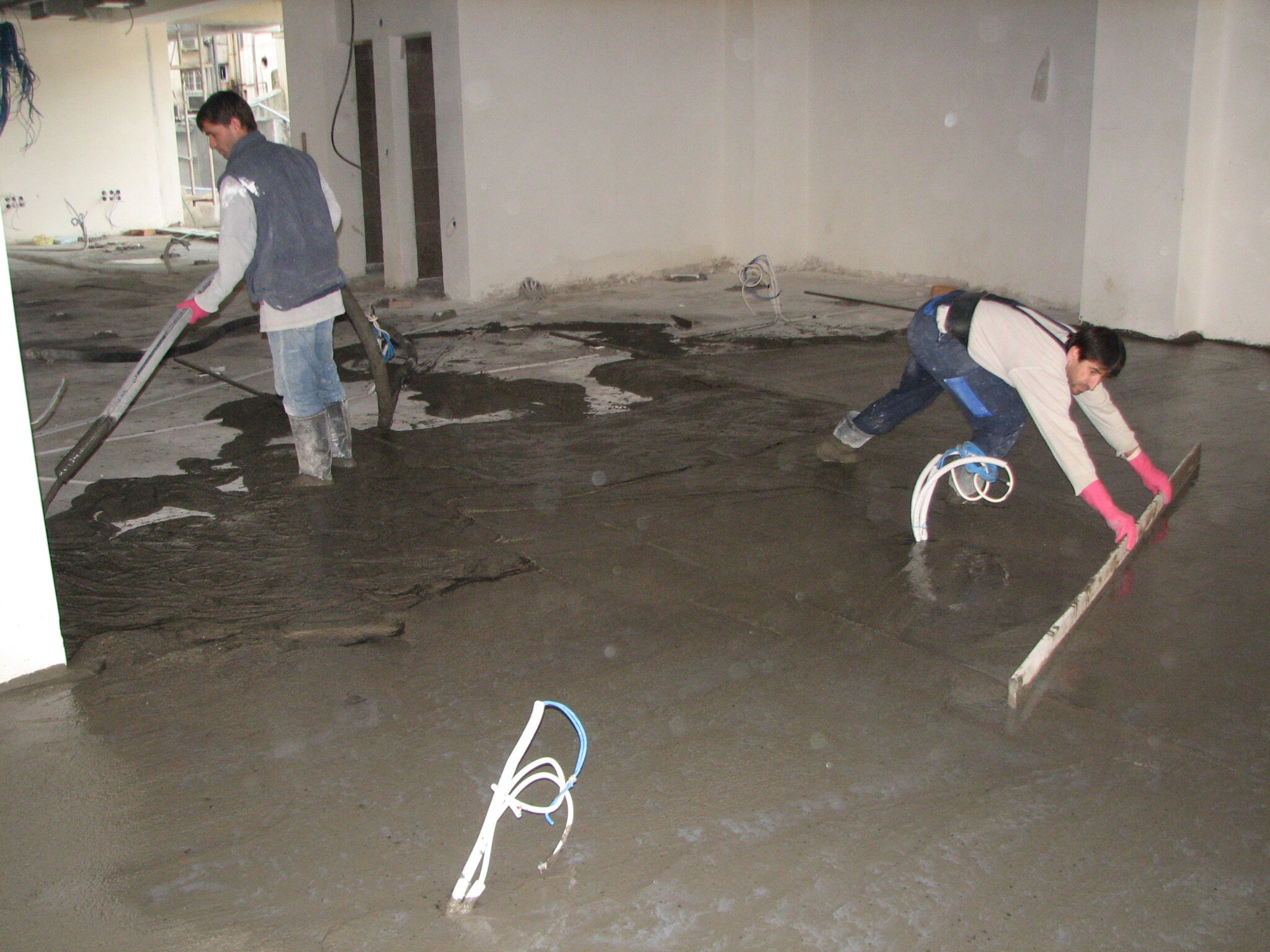

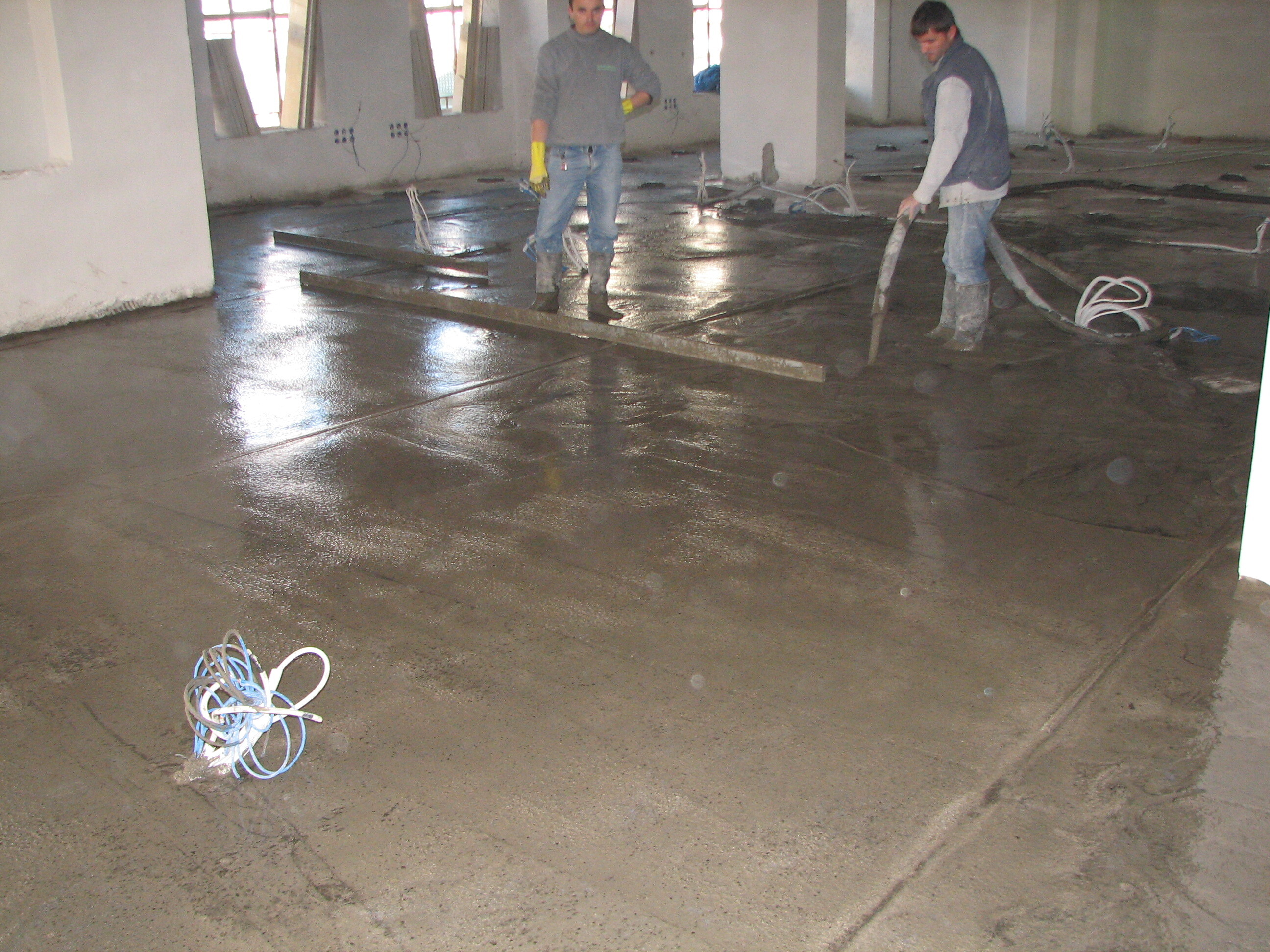

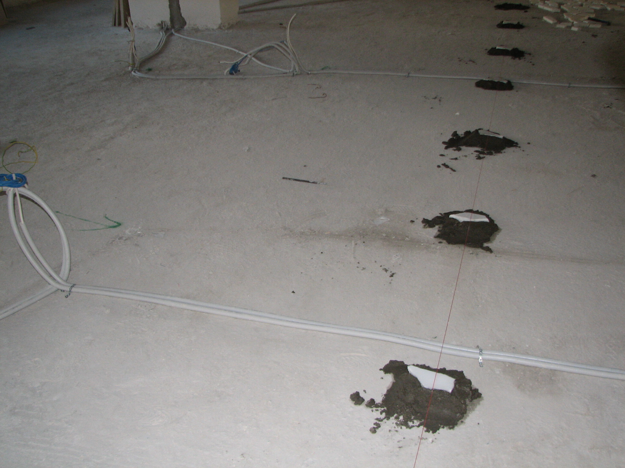

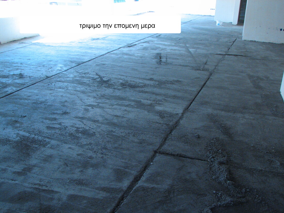

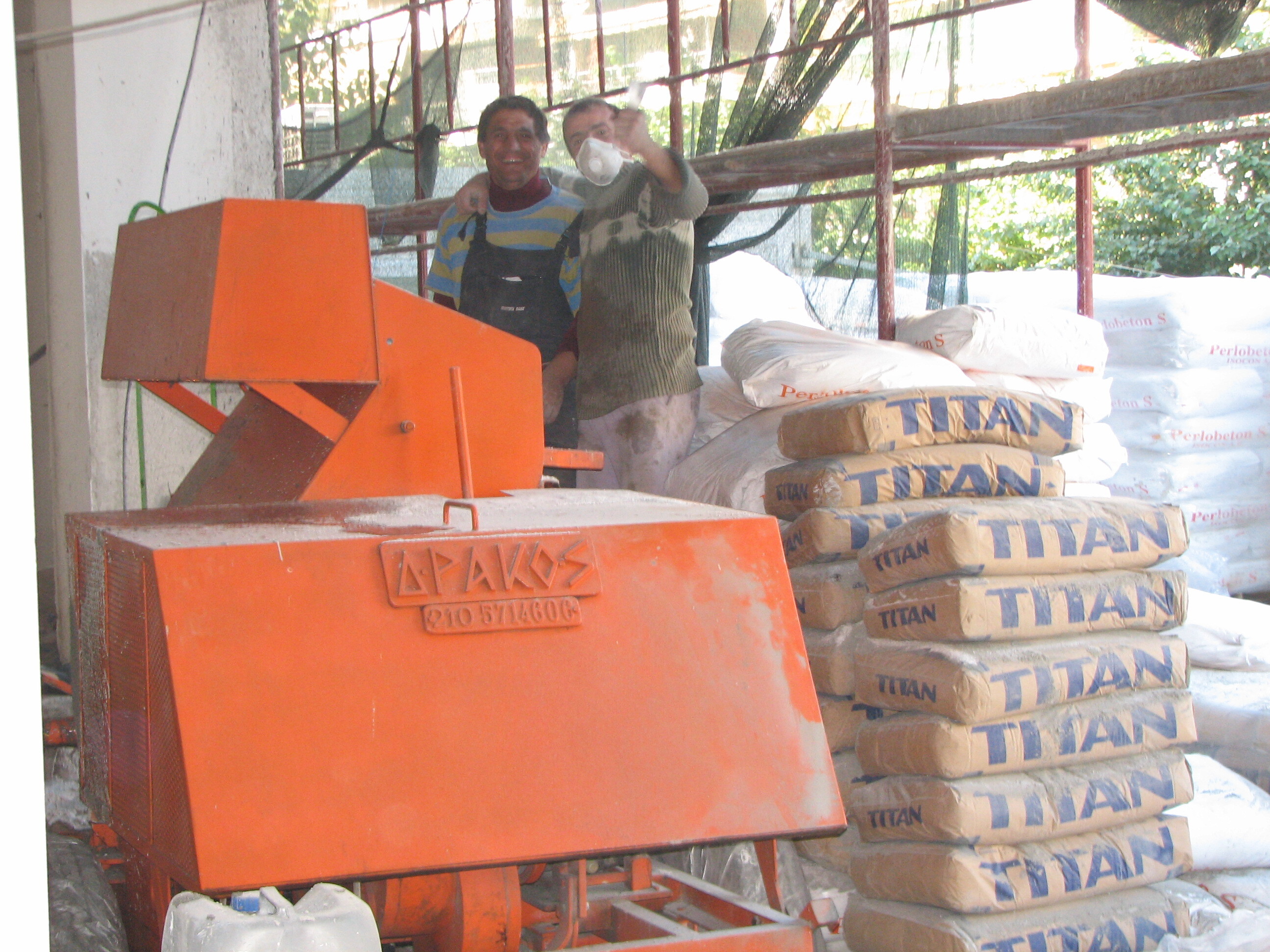

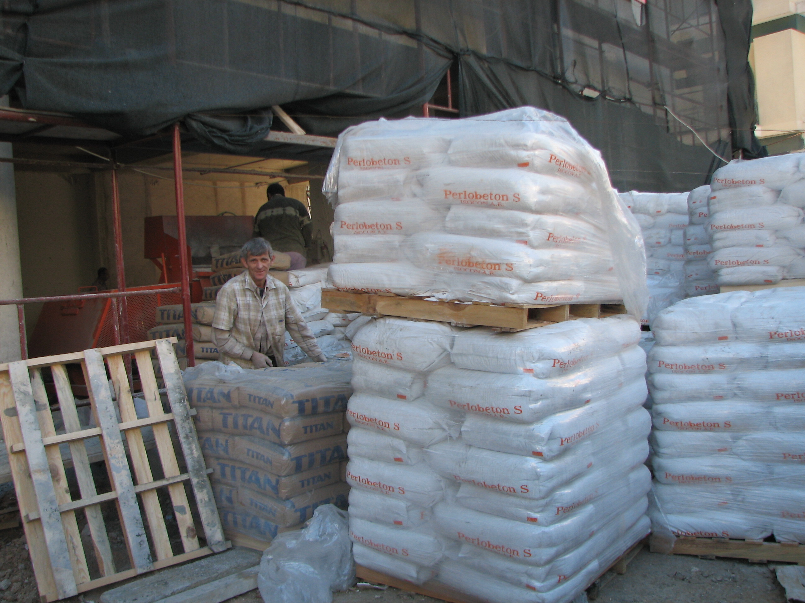

θανος_ Δημοσιεύτηκε December 9, 2025 at 09:09 μμ Δημοσιεύτηκε December 9, 2025 at 09:09 μμ (edited) Χρησιμοποίησα το περλομπετόν από το 95 σαν εργοταξιάρχης σε μεγάλα κτίρια γραφείων στην Αθήνα. Το επέβαλα, δεν ήταν δυνατό τόσες χιλιάδες μέτρα να στρωθούν με τσιμεντοκονίες. Πήγα στην isocon, με ενημέρωσε , μου συνέστησε μάστορα, ήρθε με μια μεγάλη πρέσα του Δράκου, που ανέβαζε το μίγμα στον 8ο όροφο. Έτσι το πρόβλημα γέμισμα έγινε παιχνίδι. Έκτοτε έστρωσα αρκετές χιλιάδες μέτρα, και δεν είχα ποτέ πρόβλημα. Θέλει τη τεχνική του. Αλφαδιές με τάκους η οδηγούς ανά 3 μ. πηχάρισμα και το άλλο πρωί ξύσιμο. Το αποτέλεσμα είναι επίπεδο αλλά ολίγον άγριο λόγω ξυσίματος για αυτό καταναλώνει παραπάνω κόλλα στο πλακάκι. Η ωφέλεια όμως σε μεγάλα έργα είναι τεράστια, μείωση φορτίων, μόνωση , μείωση χρόνου κλπ και κανένα πρόβλημα στατικότητας δεν είδα ποτέ. Αν θέλουμε όμως κάτι περισσότερο για αυτό ρίχνουμε και 2-3 εκ τσιμεντοκονία από πάνω , ειδικά σε μεγάλα ύψη γεμίσματος. Μπορούμε επίσης να βάλουμε και παραπάνω τσιμέντο στο μίγμα για να αυξησουμε την αντοχή του . 1 σακί τσιμέντο με 3 σακιά περλομπετόν είναι πολύ καλή αναλογία, μπορούμε και 1 στα 4 για μικρότερη αντοχή. Τα τελευταία χρόνια που επέστρεψα στην επαρχία, είδα ότι οι μαστόροι δεν το ξέρουν καν. Κι όσοι το ξέρουν δεν έχουν πρέσα και το ανακατεύουν με τη μπετονιέρα, η με τα πόδια, το είδα κι αυτό. Ωστόσο, σε ένα μικρό έργο, μια μονοκατοικία με 4,5 εκ μέσο πάχος γεμίσματος, το όφελος είναι μικρό, όσο και η πιθανή ζημία. Edited December 10, 2025 at 08:15 πμ by θανος_ 1
