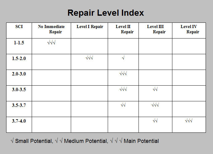

Ροδοπουλος Δημοσιεύτηκε September 20, 2010 at 02:26 μμ Συγγραφέας Δημοσιεύτηκε September 20, 2010 at 02:26 μμ Απο ΦΕΜ, ΤΣΜΕΔΕ. Το κόστος θα είναι στις 8000 Australian Dollars per course. Ακόμα δεν υπάρχει επίσημος τίτλος ή επίσημη σελίδα. ----------------------------------------------------------------------------- Αφου μετρήσουμε κάθε στοιχείο και το κατηγοριοποιήσουμε με βάση το SCI τότε θα πρέπει να προβούμε σε συντήρηση. Διεθνώς τόσο από μεγάλες εταιρίες ελέγχου και ασφαλιστικές εταιρίες εχουμε την φωτό 1. Το νομόγραμμα αυτό μας λέει για τα ελάχιστα επίπεδα συντήρησης που πρέπει να ακολουθήσουμε. Κάθε επίπεδο χωρίζεται σε potential low, medium, main. Τωρα καθε επίπεδο αντιστοιχεί στην φωτο 2. Θα τα εξηγήσω και στην ημερίδα πιο σχολαστικά. το βάζω απλά για να έχετε ένα μπούσουλα όταν κάνετε επισκευή. Eνα μαστερ λιγοτερο τεχνικό αλλα εξίσου καλο ειναι στο Μιλανο http://www.english.polimi.it/academics/english_courses/master_building.php?id_nav=-277

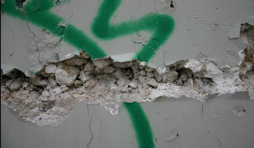

Ροδοπουλος Δημοσιεύτηκε September 21, 2010 at 05:29 πμ Συγγραφέας Δημοσιεύτηκε September 21, 2010 at 05:29 πμ Υπάρχει ηδη ενα νήμα για τις μονώσεις. Δεν βοηθάει στην διάβρωση. Αντίθετα μπορεί να κρατήσει υγρασία και να αυξήσει τους ρυθμούς. Απο την αλλη κόβει θερμοκρασία και μειώνει τους ρυθμούς. Για το 2. Εαν εισαι στην θάλασσα (<800μ) θα κρατήσει 5-8 χρόνια. Με υψηλή συγκέντρωση ρύπων 8-10 για ενα C20/25 με κλάση διαπερατότητας 3. Οι χρόνοι απο την στιγμή που οι συνθήκες θα ξεπεράσουν την επικάλυψη. Θεωρώ βασικό να κλείσω τους πόρους με κονια κατα 1504. Να ψεκάσω, να βαλω θερμομονωση, να σοβατισω με σοβά και μετά να ασταρωσω κατα 1504 και να βαψω με 1504. ------------------------------------------------------------------------ Επισκευή απόπλυσης. Συνάδελφοι μια ερώτηση. Εχω μια σημαντική απόπλυση σκυροδέματος σε οπλισμένο τοιχίο, φωτό. Ξεχνάμε γκρέμισμα διοτι ειναι 90 πάχος 8.9 μέτρα ύψος και καμιά 50 μέτρα μήκος. Η αντοχή είναι σχεδόν μηδέν. Απο πίσω έχω κανάλι άδρευσης. Να το κάνω by-pass δεν γίνεται με τίποτα.
AlexisPap Δημοσιεύτηκε September 22, 2010 at 05:42 μμ Δημοσιεύτηκε September 22, 2010 at 05:42 μμ Υπέρρευστο τσιμεντένεμα... Και όποιον πάρει ο Χάρος, λογικά θα γεμίσει το μισό σύμπαν (ο,τι είναι πίσω από τον τοίχο)...
terry Δημοσιεύτηκε September 22, 2010 at 05:45 μμ Δημοσιεύτηκε September 22, 2010 at 05:45 μμ Το αδρευτικο καναλι εχει βαθος 8.μ?? Δλδ εχει που εχει γινει η αποπλυση ειναι ο πυθμενας?? Εγω θα ελεγα προσθετο τοιχειο απο την εξω πλευρα μεχρι το υψος της ρωγμης και κανα μετρο παραπανω, στεγανωση απο μεσα και τσιμεντενεση να γεμισει αυτη τη ρωγμη... ΥΓ. Με προλαβε ο Αλεξης.. Αλεξη γι'αυτο λεω πρωτα σφραγιση και γεμισμα με ενεση...
