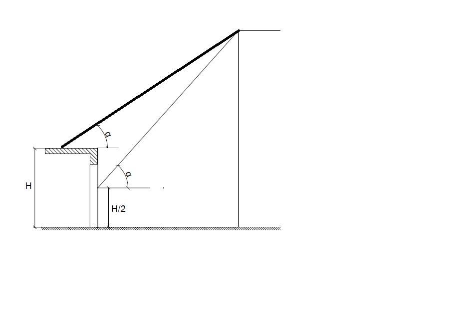

babis.lou Δημοσιεύτηκε Φεβρουάριος 18 , 2011 Share Δημοσιεύτηκε Φεβρουάριος 18 , 2011 Συνάδελφοι, με κάθε επιφύλαξη, μία σύντομη λύση για το παραπάνω θέμα που θέτει ο panos-vicious είναι ότι ορίζεις για συντελεστή σκίασης από ορίζοντα με γωνία α αυτή που επισυνάπτω, και επειδή "ηλιάζεται" από όλους τους προσανατολισμούς το δώμα από τον πίνακα 3,18 θα έβαζα τον μέσο όρο όλων των Fhor που δίνει για κάθε περίοδο θέρμανσης και ψύξης ανάλογα την γωνία α που έχεις.. λέω εγω τώρα.. πείτε και άλλες ιδέες.. Link to comment Share on other sites More sharing options...
ΜΑΡΙΑ Δημοσιεύτηκε Φεβρουάριος 18 , 2011 Share Δημοσιεύτηκε Φεβρουάριος 18 , 2011 Γεια σας παιδιά.Έχω καιρό να μπω στο forum λόγω ασθένειας.'Ηθελα να ρωτήσω: α)Στα στοιχεία που βάζουμε αρχικά στην ''Συνολική επιφάνεια'' μπαίνει η συνολική επιφάνεια διαμερίσματος + τμήμα κλιμακοστασίου και ο αντίστοιχος όγκος? β)Στην ''θερμαινόμενη επιφάνεια'' μπαίνει η επιφάνεια διαμερίσματος? γ)Στη ''ψυχόμενη επιφάνεια'' μπαίνει η επιφάνεια του διαμερίσματος ή το μισό αυτής?Εγώ σε όλα τα πιστοποιητικά έβαζα την συνολική επιφάνεια του διαμερίσματος.Αν είναι λάθος υπάρχει πρόβλημα με τα πιστοποιητικά? δ)Επειδή βλέπω ασχολείστε με τις σκιάσεις.Εγώ στα ΠΕΑ στα αδιαφανή χρησιμοποιώ το 0,90 που λέει η ΤΟΤΤΕ 1.Πιστεύω πως δεν είναι λάθος και έλεγχω σκιάσεις μόνο στα αδιαφανή.Επίσης στα δώματα και στις σκεπές βάζω 1 (καμία σκίαση) και πυλωτή 0 (πλήρης σκίαση).Στο παράδειγμα του ΠΕΑ το δώμα το έχει 1 γι'αυτο, την πυλωτή δεν θυμάμαι.Η αλήθεια είναι ότι δεν μου έχει τύχει κτίριο υψηλότερο για να ελέγξω σκίαση ορίζοντα στο δώμα αλλά δεν μου φαίνεται και λάθος η προσέγγιση του babis.lou. Link to comment Share on other sites More sharing options...
