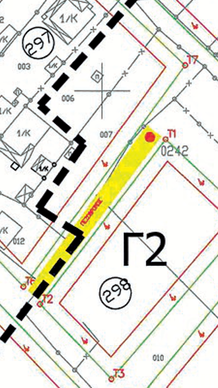

ΦΕΚ ΑΑΠ Αριθμός φύλλου 80, 9 Μαΐου 2016
σελ 1017 ΟΤ 297 οικόπεδο 007. Έχει σύνορο με άλλα δύο οικόπεδα είναι μακρόστενο. ελπίζω να φαίνεται

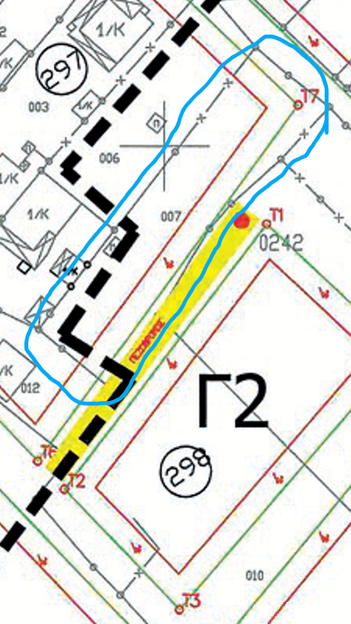

Η δική μου εκτίμηση είναι πως το "οικόπεδο" 007 στο Ο.Τ. 297  δεν θα μπορούσε να πάρει Ο.Α. πριν την κύρωση της πράξης. Βορειοδυτικά του 003 οικοπ. δεν υπάρχει κάποια Ρ.Γ.. αυτό ίσως συνεπάγεται πως ο μελετητης πρέπει να κάνει τακτοποίηση στα οικόπεδα.
Βλέπω πολλά ρυμοτομούμενα τμήματα. Πρέπει να δεις το άθροισμα των τμημάτων αυτών .
Στον κίτρινο μαρκαδόρο ή βόρεια- ανατολικά, πρέπει η υπηρεσία να σου κάνει διάνοιξη δρόμου (????)
Εδώ καταλαβαίνεις πραγματικά γιατί οι Εγκυκλ. είναι για τα πυκνά- διαμορφωποιημένα ήδη κομμάτια του σχεδίου όπου ο μελετητής δεν μπορεί και δεν θα κάνει παρεμβάσεις στις ιδιοκτησίες.
Επειδή εγω  θα πάρω την απόφαση, την γνώμη μου λέω,  μπορείς να κάνεις , σε πρώτη φάση, το ερώτημα στην αρμόδια πολεοδομία της περιοχής. Έτσι.... ανεπίσημα.

ο δήμος της Πάτρας σε κάποιο συμβούλιο που έκανε απλά προσκυρώσει την μελέτη πράξης εφαρμογής, δηλαδή ποιος μηχανικός θα την πάρει από εκεί και πέρα η πολεοδομία λέει, πάνω στο ερώτημα μου σε ποια φάση βρίσκεται το όλο θέμα, ότι έχει δρόμο ακόμα. απλά καταλαβαίνω ότι επειδή είναι στο αραιοδομημενο τμήμα πως δεν θα μου δώσουν.
Edited by Pavlos33

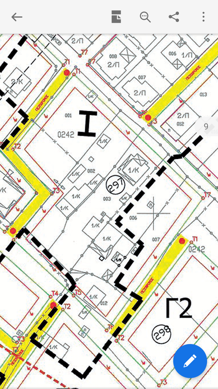

να συμπληρώσω πως στο οικόπεδο 006 πλέον υπάρχει σπίτι. το έχτισαν πριν εγκριθεί το ρυμοτομικό σχέδιο εικόνα από δορυφόρο τη δεδομένη χρονική στιγμή με μπλε είναι το δικό μου οικόπεδο
Edited by alexo
και ολόκληρο το οικοδομικό τετράγωνο με βάση του ρυμοτομικου σχεδιου
