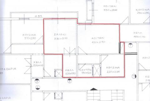

sundance Δημοσιεύτηκε May 10, 2012 at 04:27 μμ Δημοσιεύτηκε May 10, 2012 at 04:27 μμ διαμερισμα το οποιο χωριστηκε σε 2 ξεχωριστα διαμερισματα, θα το δηλωνατε ως διαμερισματωση σωστα? καποια αλλη παρανομια, δεν δηλωνω γιατι δεν υπαρχει, και μου βγαζει προστιμο 500€. σωστα τα υπολογιζω?
αστέριος Δημοσιεύτηκε May 10, 2012 at 05:41 μμ Δημοσιεύτηκε May 10, 2012 at 05:41 μμ διαμερισμα το οποιο χωριστηκε σε 2 ξεχωριστα διαμερισματα, θα το δηλωνατε ως διαμερισματωση σωστα? καποια αλλη παρανομια, δεν δηλωνω γιατι δεν υπαρχει, και μου βγαζει προστιμο 500€. σωστα τα υπολογιζω? Ναί.
