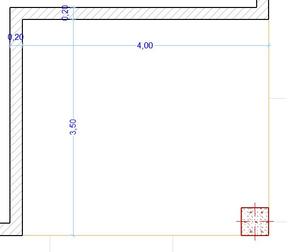

st2 Δημοσιεύτηκε June 5, 2012 at 07:01 μμ Δημοσιεύτηκε June 5, 2012 at 07:01 μμ ρε παιδια μπορειτε να με βοηθησετε στην παρακατω απλη περιπτωση ποσο βαζω καλυψη και ποσο δομηση γιατι τα εχω μπλεξει???
Faethon11 Δημοσιεύτηκε June 5, 2012 at 07:23 μμ Δημοσιεύτηκε June 5, 2012 at 07:23 μμ Αν λέγοντας "ανοίγματος" εννοούν όλες τις ανοιχτές πλευρές, τότε δεν μετράει τίποτα δόμηση, αφού το άνοιγμά σου είναι 6,50μ > 35% περιμέτρου (15μ). Αν όμως δεν εννοούν αυτό, τότε μάλλον θα μετρήσει ένα τμήμα 1,50x2,43 στην εσωτερική γωνία....(θεώρησα την κολόνα 50χ50) Είδωμεν..... 1
kan62 Δημοσιεύτηκε June 5, 2012 at 09:28 μμ Δημοσιεύτηκε June 5, 2012 at 09:28 μμ (edited) @Faethon11, στο δεύτερο ενδεχόμενο (με την ίδια παραδοχή κολώνας) βγάζω διαφορετικό τμήμα που θα μετρήσει ... Γράψε υπολογισμό, να τσεκάρουμε ... να δούμε τι γίνεται ... Edited June 5, 2012 at 10:08 μμ by kan62
alexpak Δημοσιεύτηκε June 5, 2012 at 09:57 μμ Δημοσιεύτηκε June 5, 2012 at 09:57 μμ Λογικά όταν λένε άνοιγμα εννοούν το συνλικό μήκος του ανοίγματος, δεν αναφέρει ότι πρέπει να είναι ευθύγραμμο, ούτε λέει κάτι για το σχήμα! οπότε εγώ δεν βλέπω να μετράει ο χώρος που έχεις κάνει. 1
alexpak Δημοσιεύτηκε June 5, 2012 at 09:59 μμ Δημοσιεύτηκε June 5, 2012 at 09:59 μμ μάλιστα η παρ.6 του άρθου 2 που ορίζει τον ΗΧ, λέει πως πρέπει να έχει ΤΟΥΛΑΧΙΣΤΟΝ μία ανοιχτή πλευρά, οπότε γιατί να μην θεωρείται ΗΧ ο χώρος του σχεδίου??? νομίζω είναι πολύ ξεκάθαρο 1

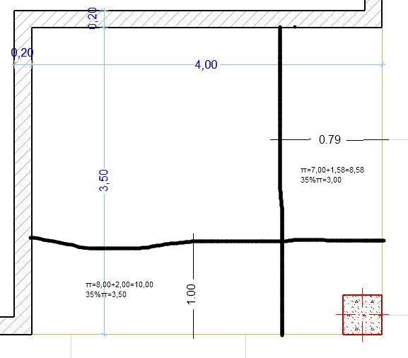

kan62 Δημοσιεύτηκε June 5, 2012 at 10:24 μμ Δημοσιεύτηκε June 5, 2012 at 10:24 μμ (edited) Οι δύο εκδοχές είναι : 1. Γράφουν ... 6. Ανοικτoί ημιυπαίθριοι χώροι είναι οι μη θερμαινόμενοι στεγασμένοι χώροι που διαθέτουν τουλάχιστον μία ανοιχτή πλευρά προς κοινόχρηστο χώρο ή προς τους υποχρεωτικούς ακάλυπτους χώρους και το μήκος του ανοίγματος είναι ίσο ή μεγαλύτερο του 35% του συνολικού μήκους του περιγράμματος του ανοικτού ημιυπαίθριου χώρου. 2. και εννοούν ; ... 6. Ανοικτoί ημιυπαίθριοι χώροι είναι οι μη θερμαινόμενοι στεγασμένοι χώροι που διαθέτουν τουλάχιστον μία ανοιχτή πλευρά προς κοινόχρηστο χώρο ή προς τους υποχρεωτικούς ακάλυπτους χώρους και το συνολικό μήκος του ανοίγματος είναι ίσο ή μεγαλύτερο του 35% του συνολικού μήκους του περιγράμματος του ανοικτού ημιυπαίθριου χώρου. Νομίζω η πρώτη ... απαγόρευση πρόθεσης παραβατικότητας ... το είπα και πιό πάνω ... Edited June 5, 2012 at 10:25 μμ by kan62
Faethon11 Δημοσιεύτηκε June 6, 2012 at 08:18 πμ Δημοσιεύτηκε June 6, 2012 at 08:18 πμ @Faethon11, στο δεύτερο ενδεχόμενο (με την ίδια παραδοχή κολώνας) βγάζω διαφορετικό τμήμα που θα μετρήσει ... Γράψε υπολογισμό, να τσεκάρουμε ... να δούμε τι γίνεται ... Έχεις δίκιο, έκανα λάθος υπολογισμό. Θα μετρήσει εμβαδό 3,21χ2,50... Θέλω όμως να πιστεύω πως δεν εννοούν αυτό αλλά το συνολικό μήκος του ανοίγματος.... οπότε δεν θα μετράει τίποτα σε δόμηση.

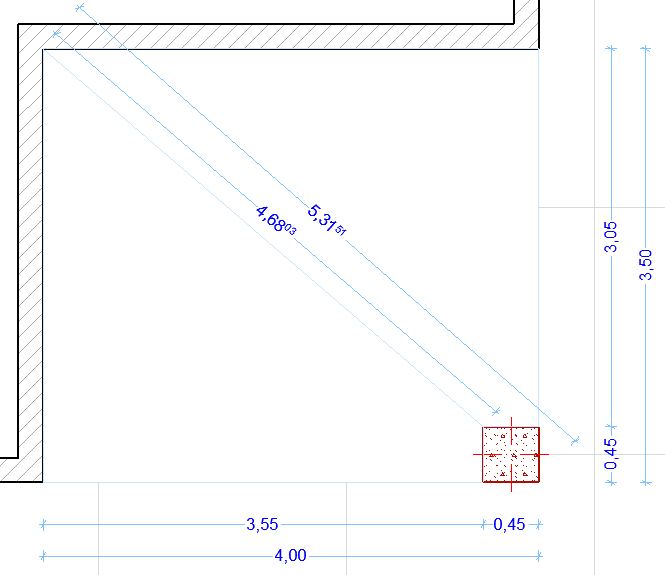

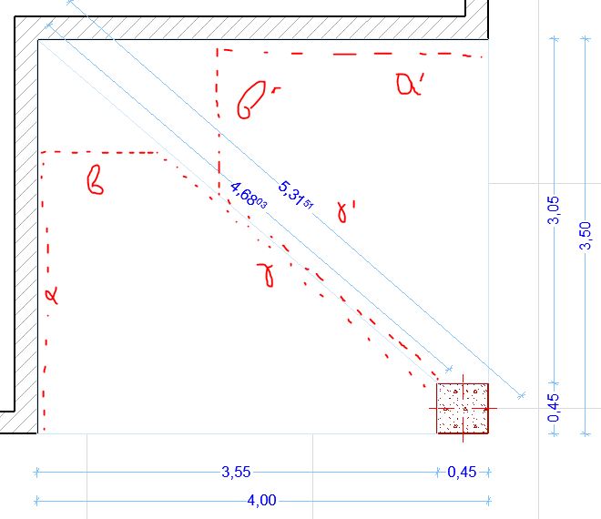

st2 Δημοσιεύτηκε June 6, 2012 at 08:25 πμ Δημοσιεύτηκε June 6, 2012 at 08:25 πμ (edited) ρε παιδια εγω εξαρχης το ειδα ότι (με κολώνα 45*45) Π=4+3,50+(3,55+0,45)+(3,05+0,45)=> Π=15μ => 15*35%=5,25 => 5,25<(4,05+3,55) => 5,25<7,6 άρα δεν είναι Η/Χ αλλα στεγασμενος υπαιθριος χωρος (ΣΥΧ) και δεν μετρα στην δομηση αλλα αλλος μηχανικός λεει ότι πρεπει να κοπει σε 2 τριγωνα (δηλαδη τραπεζια) και για τραπεζιο με 3,55 ανοιγμα και 0,45 κολωνα : Π= 3,55+4,00+4,68+0,45 => Π=12,68 => 12,68*35%=4,438 => 4,438>3,55 αρα καποια επιφανεια πρεπει να χρεωθει ως Η/Χ οποτε πρεπει [(α+β+γ)+0,45]*35%=3,55 (α+β+γ)*35%=3,55-0,45*35% (α+β+γ)*35%=3,39 (α+β+γ)=3,39/35% α+β+γ=9,69 ομοίως για τραπεζιο με 3,05 ανοιγμα και 0,45 κολωνα : Π= 3,05+4,00+4,68+0,45 => Π=12,18 => 12,18*35%=4,263 => 4,263>3,05 αρα καποια επιφανεια πρεπει να χρεωθει ως Η/Χ οποτε πρεπει [(α`+β`+γ`)+0,45]*35%=3,05 (α`+β`+γ`)*35%=3,05-0,45*35% (α`+β`+γ`)*35%=2,89 (α`+β`+γ`)=2,89/35% α`+β`+γ`=8,26 και μετα να διαλεξω τις διαστασεις........ :shock: είναι δυνατόν??? κάνω κάτι λάθος???? Edited June 6, 2012 at 08:48 πμ by st2
