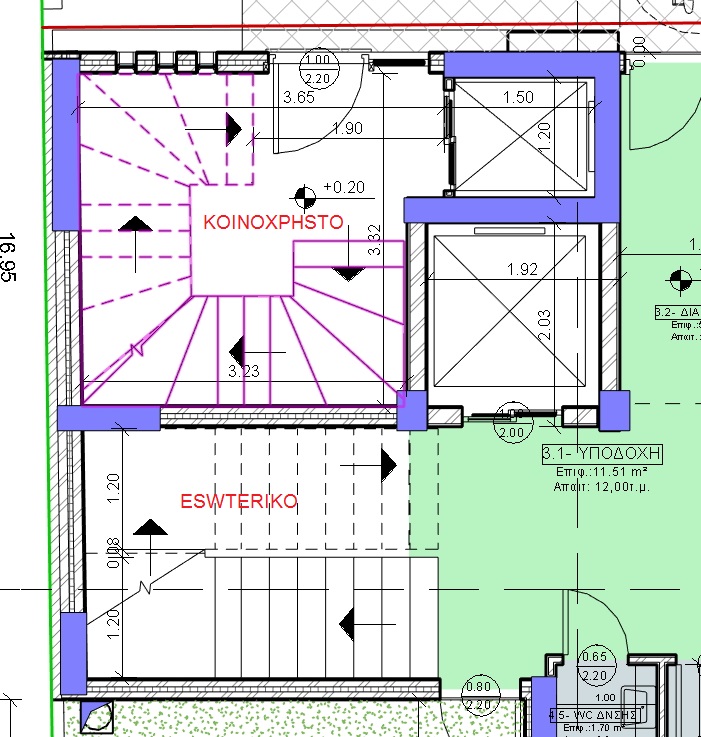

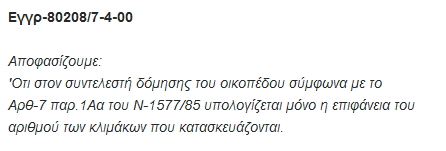

JTB Δημοσιεύτηκε Μάρτιος 20 , 2014 Share Δημοσιεύτηκε Μάρτιος 20 , 2014 (edited) Στη επισυναπτόμενη εικόνα, βλέπετε ένα κτίριο με κ/χ κλιμακοστάσιο και ένα 2ο κλιμ/σιο που ανήκει σε μια ιδιοκτησία (εσωτ. σκάλα). Οπως έχει ήδη ξεκαθαριστεί στο αρ.11 του ΝΟΚ, αφαιρώ τα 25τ.μ. ανά όροφο για το κ/χ κλιμακοστάσιο ενώ για το εσωτερικό δεν θα αφαιρέσω τα 12 τ.μ.. Αυτό θα επρεπε να αφαιρεθεί όπως αναφέρεται ρητά, μόνο αν δεν υπήρχε το κ/χ κλιμακοστάσιο. ΟΜΩΣ ΠΟΥΘΕΝΑ ΔΕΝ ΑΝΑΦΕΡΕΤΑΙ το ότι δεν ισχύει πλέον το κείμενο του 2ου συνημμένου που αναφέρει ότι ΕΝΤΟΣ Σ.Δ. ΠΡΟΣΜΕΤΡΩΝΤΑΙ ΟΙ ΚΛΙΜΑΚΕΣ ΠΟΥ ΚΑΤΑΣΚΕΥΑΖΟΝΤΑΙ. Ετσι, η τρύπα του εσωτ. κλιμακοστασίου θα πρέπει να αφαιρεθεί!!! Δυστυχώς, ο τοπικός νόμος της πολεοδομίας που ανήκει το ακίνητο που μελετάω (Δηλαδή ο υπάλληλος σε συνεννόηση με τον Δντή) δεν το δέχονται και δεν αιτιολογούν την άρνησή τους. Εσάς ποιά η άποψή σας; Ποιά η εμπειρία σας;;; Edited Μάρτιος 20 , 2014 by JTB Link to comment Share on other sites More sharing options...

Arche Δημοσιεύτηκε Μάρτιος 21 , 2014 Share Δημοσιεύτηκε Μάρτιος 21 , 2014 Ποιά είναι η τρύπα του εσ. κλιμακ/σιου που δεν θα έπρεπε να μετρήσει? Link to comment Share on other sites More sharing options...
JTB Δημοσιεύτηκε Μάρτιος 21 , 2014 Συγγραφέας Share Δημοσιεύτηκε Μάρτιος 21 , 2014 Η σκάλα που γράφω ως eswteriko στον όροφο πάνω από αυτόν που βλέπεις... Οπως ακριβώς το κάναμε μέχρι τώρα στις μεζονέτες. Link to comment Share on other sites More sharing options...

JTB Δημοσιεύτηκε Μάρτιος 21 , 2014 Συγγραφέας Share Δημοσιεύτηκε Μάρτιος 21 , 2014 Ευχαριστώ πολύ για την απάντηση,αλλά θεωρώ ότι είναι άσχετο ένα διαμπερές άνοιγμα με τη τρύπα του κλιμακοστασίου που νοείται μόνο στον τελευταίο όροφο. Το πράγμα είναι πάρα πολύ απλό! Αν έχω εσωτερικό εξώστη, μετράει η τρύπα; ΟΧΙ... Δηλαδή, μέσα στον όγκο του κτιρίου έχω ένα κενό... μια επιφάνεια ανύπαρκτη.... Τί διαφέρει αν έχω κάτι λοξό από κάτω; Πάλι μία πλάκα είναι...Τί να είναι το πάτωμα του ισογείου, τί να είναι σκάλα από το ισόγειο στον όροφο... ΤΟ ΘΕΜΑ ΕΙΝΑΙ ΟΤΙ... "ΟΤΙ ΔΕΝ ΑΠΑΓΟΡΕΥΕΤΑΙ ΡΗΤΩΣ, ΕΠΙΤΡΕΠΕΤΑΙ..." Ολοι οι υπάλληλοι, είτε ΥΔΟΜ είτε ΔΟΚΚ, κάνουν το αντίθετο...ΟΤΙ ΔΕΝ ΕΠΙΤΡΕΠΕΤΑΙ ΡΗΤΩΣ, ΑΠΑΓΟΡΕΥΕΤΑΙ... Αν όντως θέλουν να το απαγορέψουν, τότε να γράψουν μια προτασούλα, ότι πλέον δεν ισχύει το Αποφ-80208/00 Εγγρ-80208/7-4-00 και τελειώσαμε! Link to comment Share on other sites More sharing options...

kan62 Δημοσιεύτηκε Μάρτιος 22 , 2014 Share Δημοσιεύτηκε Μάρτιος 22 , 2014 Παύλο, αναφέρεσαι σε διαμπερή κατά ΝΟΚ ανοίγματα. Τα κλιμακοστάσια δεν είναι διαμπερή του κελύφους ανοίγματα. Εκεί που αναφέρεται σε κλιμακοστάσια εννοεί άλλες περιπτώσεις, όπως κλίμακα μέσα σε όδευση διαμπερούς ανοίγματος (σαν να μπαίνει σε ακάλυπτο χώρος που μετράει στο ΣΔ) ... Το κλιμακοστάσιο της περίπτωσης (όπως και όλα τα παρόμοια) είναι εσωτερικό κλιμακοστάσιο ιδιοκτησίας. Εκεί οι ΤΟ, σε αντίθεση με το κοινόχρηστο, αναφέρονται μόνο στην κλίμακα και όχι σε άλλα στοιχεία όπως φανάρια, πλατύσκαλα κλπ. Στην περίπτωσή μας, ως ειδικά στοιχεία, έχουμε μία κλίμακα που ανήκει (περιέχεται) στο κάτω επίπεδο και μιά τρύπα της επιφάνειας του πάνω επιπέδου. Δεν μας δίνεται δικαίωμα να αφαιρέσουμε την κλίμακα (λόγω κοινόχρηστου), άρα στο ΣΔ μετράμε επιφάνειες των δύο χώρων (πάνω-κάτω) αφαιρώντας την τρύπα. Έτσι λέει και ο κανονισμός στο άρθρο του ΣΔ στο τι μετράμε σ' αυτόν ... επιφάνειες κλειστών κλπ. χώρων. Τώρα η διαφορετική άποψη των συναδέλφων της ΥΔΟΜ είναι άλλο θέμα ... ειδικά δε η αντιμετώπισή της ... 1 Link to comment Share on other sites More sharing options...
