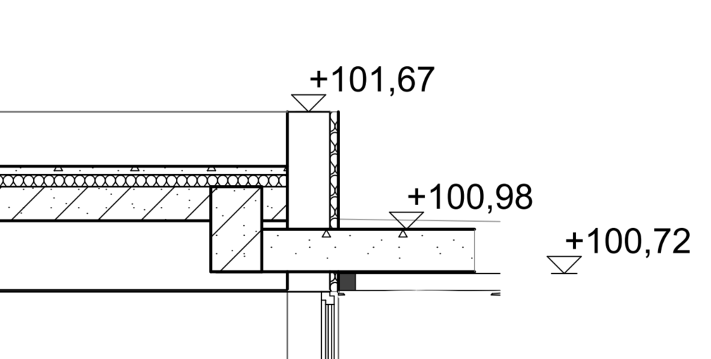

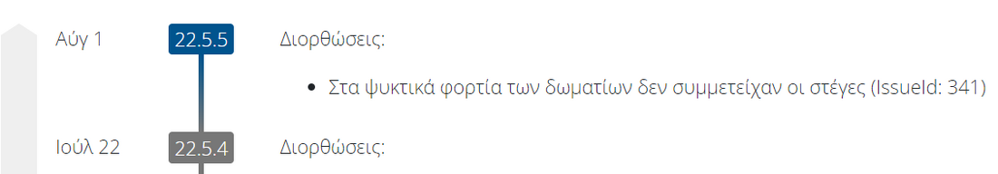

persepolis88 Posted August 2, 2022 Share Posted August 2, 2022 Ευχαριστώ @Konstantinos IB Μετά από τηλέφωνο στην εταιρία αναρτήθηκε νέα έκδοση που διορθώνει το πρόβλημα με την οροφή (βλ. εικόνα). Για την ιστορία η εν λόγω οροφή έχει 6cm μόνωση η οποία διακόπτεται στο στηθαίο και στον πρόβολο. 1 Link to comment Share on other sites More sharing options...
