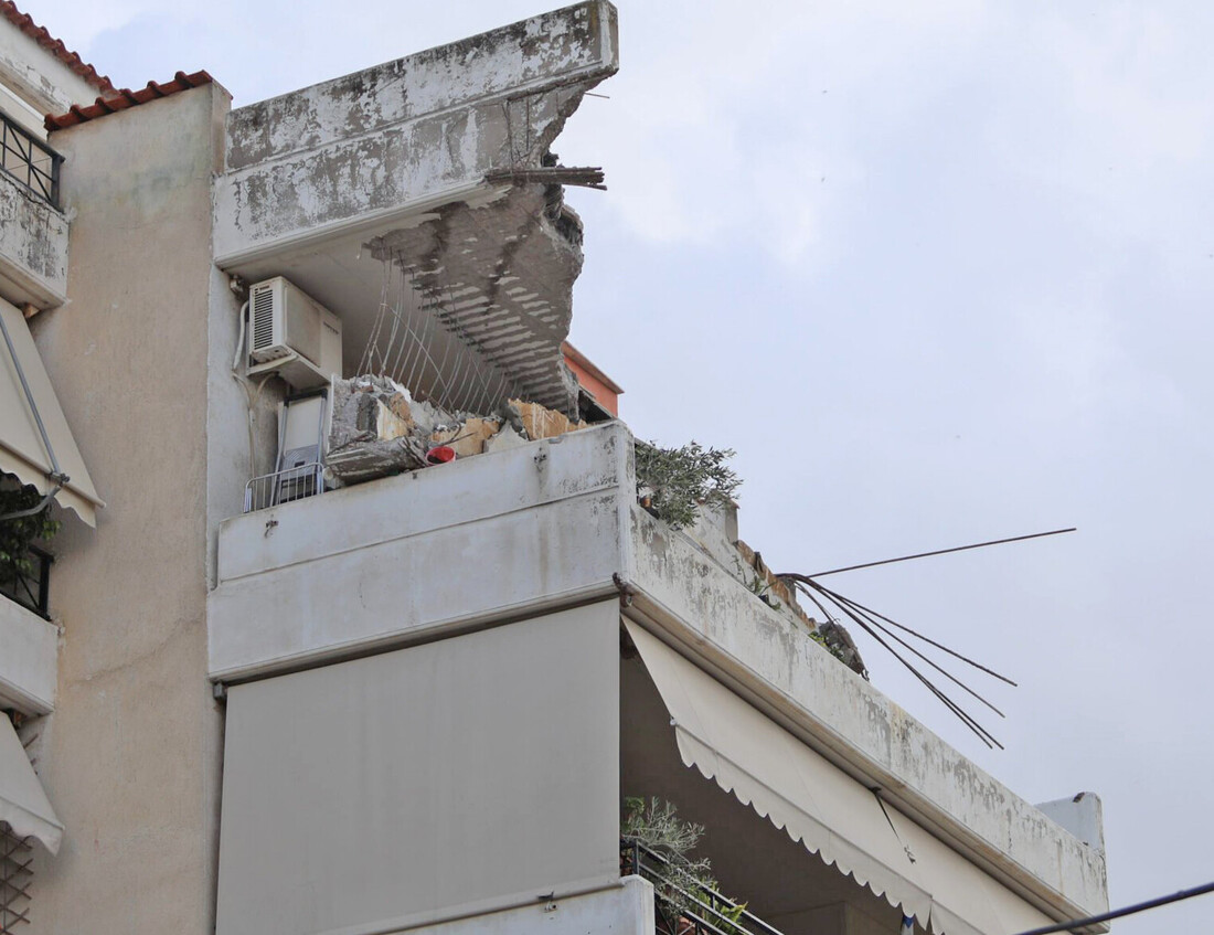

θανος_ Δημοσιεύτηκε October 15, 2021 at 12:17 μμ Δημοσιεύτηκε October 15, 2021 at 12:17 μμ (edited) Σημερινή φωτογραφία από κατάρρευση μπαλκονιού στο Χαλάνδρι, τάχα από το πολύ νερό. Όλα αυτά τα σίδερα που φαίνονται , πλάκας και δοκού δοκού, θα έπρεπε να είναι πάνω (η και πάνω) , ο σιδεράς τα έβαλε κάτω , ο μηχανικός δεν είδε….δεν ήξερε…δεν ρώτησε.... Edited October 16, 2021 at 06:21 μμ by Pavlos33 έγινε μερική τροποποίηση τίτλου για καλύτερη κατανόηση του θέματος
Popular Post dimitris11140 Δημοσιεύτηκε October 15, 2021 at 12:26 μμ Popular Post Δημοσιεύτηκε October 15, 2021 at 12:26 μμ (edited) Ας τον κρεμάσουμε τον Μηχανικό . Σύμφωνος μαζί σου . Για πες μου λίγο κατι και για την πιστοποίηση του συνεργειου . Την Δευτέρα σιδεράς , την Τρίτη πλακάς , την Τετάρτη τουβλάς ? Ήμουνα νιος και γέρασα με αυτή την ποιστοποιηση των συνεργείων. Ουσιαστικά το κράτος ρίχνεις πάντα τις ευθύνες στον μ@@@@@@κα που βάζει την τζιφρα . Λάθος του επιβλέποντα , αλλά και λάθος του συνεργείου που με την ανέχεια του κράτους δεν έχει την απαιτούμενη ποιστοποιηση. Τουλάχιστον οι νεώτεροι μηχανικοί ας μην τραβήξουν ότι τραβήξαμε εμείς οι παλαιότεροι. Edited October 15, 2021 at 12:33 μμ by dimitris11140 6 7 1
θανος_ Δημοσιεύτηκε October 15, 2021 at 12:48 μμ Συγγραφέας Δημοσιεύτηκε October 15, 2021 at 12:48 μμ Κι εγώ (γέρασα) … αλλά για πιστοποίηση σιδεράδων δεν άκουσα ποτέ. Είναι αμέλεια του μηχανικού, ίσως και μια τυχαία-αναγκαστική απουσία του εκείνη την ημέρα από το έργο. Αλλά με όποιον τρόπο κι αν συνέβη είναι ΑΠΟΚΛΕΙΣΤΙΚΗ ΕΥΘΥΝΗ ΤΟΥ ΜΗΧΑΝΙΚΟΥ ΚΑΙ ΜΟΝΟ. Έχουμε έναν σοβαρό ρόλο , και δεν θα τον μοιραστούμε με τους σιδεράδες. 2
tetris Δημοσιεύτηκε October 15, 2021 at 03:05 μμ Δημοσιεύτηκε October 15, 2021 at 03:05 μμ Ο επιβλέπων (οφείλει να) είναι το απόλυτο αφεντικό στην κατασκευή. Αν δεν μπορεί να συνεργαστεί με τα συνεργεία ή τον ιδιοκτήτη. ΠΑΡΑΙΤΕΙΤΑΙ. Οτιδήποτε άλλο, είναι απλώς αποποίηση ευθυνών. 1 5 1
Popular Post dimitris11140 Δημοσιεύτηκε October 15, 2021 at 03:19 μμ Popular Post Δημοσιεύτηκε October 15, 2021 at 03:19 μμ (edited) 16 λεπτά πριν, tetris said: Ο επιβλέπων (οφείλει να) είναι το απόλυτο αφεντικό στην κατασκευή. Αν δεν μπορεί να συνεργαστεί με τα συνεργεία ή τον ιδιοκτήτη. ΠΑΡΑΙΤΕΙΤΑΙ. Οτιδήποτε άλλο, είναι απλώς αποποίηση ευθυνών. Ρε παιδιά γράφετε και κουνάτε το δάχτυλο λες και δεν ξέρετε πως είναι τα πράγματα στην οικοδομή . Η κατασκευή αστοχησε σε εφελκυσμό . Το συνεργείο πετούσε χαρταετό και μάλλον εκείνη την εποχή μόλις θα είχε περάσει τα συνορα . Ο μηχανικός δεν έδειξε την προσοχή που έπρεπε . Τέλος πάντων , ευτυχώς δεν έπαθε κανένας τίποτα . Ποιστοποιηση στα συνεργεία χθες , αν και κάποιους τους βολεύει αυτό το χύμα γιατί με την ποιστοποιηση θα ανέβουν και τα μεροκάματα. Τώρα όλοι τα κάνουν όλα και ο μηχανικός υπογράφει . Ο καθένας έχει την γνώμη του , αυτή είναι η δική μου . Edited October 15, 2021 at 03:22 μμ by dimitris11140 1 10 1
tetris Δημοσιεύτηκε October 15, 2021 at 06:01 μμ Δημοσιεύτηκε October 15, 2021 at 06:01 μμ Πώς "είναι τα πράγματα" στη οικοδομή συνάδελφε? Κι αν είναι τόσο άσχημα, όσο υπονοείς, ποιός φταίει? Μόνο το "κακό κράτος"? Το να αποδεχόμαστε το κακώς έχειν, μας κάνει συνένοχους σε εγκληματικές ενέργειες. Η γνώμη σου είναι εντελώς λανθασμένη. Το να επιμερίζεις τις ευθύνες, και μάλιστα κατά το μεγαλύτερο ποσοστό στα "συνεργεία", είναι επικίνδυνο. Εκτός κι αν ανήκεις στους μηχανικούς που κάνουν επίβλεψη εκ του μακρόθεν. Η όποια "πιστοποίηση" των συνεργείων, ΔΕΝ απαλλάσσει τον επιβλέποντα από τις ευθύνες του. Κι αν δεν το γνωρίζεις, μάθε πως έχει δικαίωμα να απορρίψει και συνεργεία και υλικά. Προκειμένου δε να προστατέψει την επαγγελματική κι επιστημονική του αξιοπρέπεια, καθώς και την ψυχική του υγεία, δεν διστάζει να ΠΑΡΑΙΤΗΘΕΙ. Οι απόψεις μου είναι προϊόν εμπειρίας 40 χρόνων στο εργοτάξιο και στις μελέτες. Σε αυτό το διάστημα έχω δει πολλά (κυρίως τα αποτελέσματα των σεισμών), και μπορώ να είμαι βέβαιος για την ορθότητα της σκέψης μου. 7 1
dimitris11140 Δημοσιεύτηκε October 15, 2021 at 07:26 μμ Δημοσιεύτηκε October 15, 2021 at 07:26 μμ (edited) 1 ώρα πριν, tetris said: Πώς "είναι τα πράγματα" στη οικοδομή συνάδελφε? Κι αν είναι τόσο άσχημα, όσο υπονοείς, ποιός φταίει? Μόνο το "κακό κράτος"? Το να αποδεχόμαστε το κακώς έχειν, μας κάνει συνένοχους σε εγκληματικές ενέργειες. Η γνώμη σου είναι εντελώς λανθασμένη. Το να επιμερίζεις τις ευθύνες, και μάλιστα κατά το μεγαλύτερο ποσοστό στα "συνεργεία", είναι επικίνδυνο. Εκτός κι αν ανήκεις στους μηχανικούς που κάνουν επίβλεψη εκ του μακρόθεν. Η όποια "πιστοποίηση" των συνεργείων, ΔΕΝ απαλλάσσει τον επιβλέποντα από τις ευθύνες του. Κι αν δεν το γνωρίζεις, μάθε πως έχει δικαίωμα να απορρίψει και συνεργεία και υλικά. Προκειμένου δε να προστατέψει την επαγγελματική κι επιστημονική του αξιοπρέπεια, καθώς και την ψυχική του υγεία, δεν διστάζει να ΠΑΡΑΙΤΗΘΕΙ. Οι απόψεις μου είναι προϊόν εμπειρίας 40 χρόνων στο εργοτάξιο και στις μελέτες. Σε αυτό το διάστημα έχω δει πολλά (κυρίως τα αποτελέσματα των σεισμών), και μπορώ να είμαι βέβαιος για την ορθότητα της σκέψης μου. Έχω φάει την ζωή μου στα γιαπια . Δεν κάνω επίβλεψη ούτε με drone ούτε με το κινητο. Έχω δουλέψει και με κατασκευαστές και με ιδιώτες . Αυτά που γράφεις είναι έκθεση ιδεών .Η παραίτηση είναι η έσχατη λύση σε μια δουλειά και λάθη δεν κάνει μόνο αυτός που δεν κάνει τίποτα .Κακώς κουνάς το δάχτυλο. Ευθύνη έχουν οι πάντες , όχι μόνο ο μηχανικός . Απλά το κράτος του έχει δώσει τον ρόλο του μα@@κα και νοοτροπίες όπως η δική σου , διαιωνιζουν αυτό το ρολο . Λοιπόν ποιστοποιηση στα συνεργεία χθες και συνυπεύθυνοτητα των παντων . Edited October 15, 2021 at 07:33 μμ by dimitris11140 1 8 1
θανος_ Δημοσιεύτηκε October 15, 2021 at 07:41 μμ Συγγραφέας Δημοσιεύτηκε October 15, 2021 at 07:41 μμ 4 ώρες πριν, dimitris11140 said: κουνάτε το δάχτυλο λες και δεν ξέρετε πως είναι τα πράγματα στην οικοδομή .........Ο καθένας έχει την γνώμη του , αυτή είναι η δική μου .... ο καθένας έχει τη γνώση του κι ανάλογα τη γνώμη του......... Τα πράγματα στις οικοδομές ειδικά στο σιδέρωμα είναι πολύ καλά. Τα σίδερα συνήθως πολλά αλλά πρέπει να μπουν στη σωστή θέση, ιδιαίτερα στα μπαλκόνια. Με μια μικρή επίβλεψη, το σιδέρωμα καθίσταται η νο 1 εγγυημένη εργασία στην οικοδομή. Ενα λάθος σιδέρωμα όμως μπορεί να αποβεί μοιραίο. Άλλη μια έκθεση ιδεών , για συναδέλφους που χρειάζονται "πιστοποίηση".
dimitris11140 Δημοσιεύτηκε October 15, 2021 at 07:50 μμ Δημοσιεύτηκε October 15, 2021 at 07:50 μμ 1 λεπτό πριν, θανος_ said: ο καθένας έχει τη γνώση του κι ανάλογα τη γνώμη του......... Τα πράγματα στις οικοδομές ειδικά στο σιδέρωμα είναι πολύ καλά. Τα σίδερα συνήθως πολλά αλλά πρέπει να μπουν στη σωστή θέση, ιδιαίτερα στα μπαλκόνια. Με μια μικρή επίβλεψη, το σιδέρωμα καθίσταται η νο 1 εγγυημένη εργασία στην οικοδομή. Ενα λάθος σιδέρωμα όμως μπορεί να αποβεί μοιραίο. Άλλη μια έκθεση ιδεών , για συναδέλφους που χρειάζονται "πιστοποίηση". Αφού έμαθαν τόσα χρόνια στου κασιδι το κεφάλι , τώρα είναι καλά τα πράγματα στο σιδέρωμα . Την εποχή που χτίστηκε η οικοδομή αυτή , μόλις είχαν περάσει τα σύνορα και απλά ήταν φτηνοί . Οι δε Ελληναρες εργολάβοι της εποχής εκείνης έκαναν πλάκα ο ένας στον άλλον κάθε Παρασκευή-Σαββατο που πλήρωναν τον κόσμο για το πόσο μικρά μεροκάματα πληρώνουν. Το σταματάω εδώ . Είστε παντελώς λάθος κάποιοι και έχετε μπερδέψει την ευθύνη που θα έπρεπε Επιβλέπων και τι πραγματικά του έχουν μεταβιβασει . Δεν γίνεται να φταίει μόνο ο επιβλέποντας . Τι να λέμε τώρα .Το κόβω γιατί κουράζει . Καλή συνέχεια . 8
AlexisPap Δημοσιεύτηκε October 15, 2021 at 07:56 μμ Δημοσιεύτηκε October 15, 2021 at 07:56 μμ (edited) Πολύ ωραία, είχαμε τα διάφορα δημοσιογραφικά τηλε-δικεία, τώρα θα έχουμε διαδικτυακό ξεκατίνιασμα μεταξύ μηχανικών για την ευθύνη και το ποιός την έχει πιό μεγάλη την εμπειρία, την ευσυνειδησία και την ηθική υπεροχή... Αστεία πράγματα, και συζητήσεις ανάξιες μηχανικών. Όσο για το "αστείο σιδέρωμα", δείτε λίγο πιο προσεκτικά, μήπως βγει και κάτι ωφέλιμο από αυτή την συζήτηση: Μήπως πλάκα του εξώστη δεν είναι πρόβολος, αλλά είναι τετραέρειστη; Βλέπετε τις τρεις περιμετρικές δοκούς στο κάτω μπαλκόνι; Εντοπίσατε τους οπλισμούς κάμψης και διάτμησης στην δοκό που απέμεινε στην θέση της; Είδατε τους οπλισμούς κάμψης στην ομόλογή της δοκό; Παρατηρήσατε την -μάλλον εσφαλμένη- διαμόρφωση της αγκύρωσης του κύριου οπλισμού στον κόμβο δοκού-δοκού; Υ.Γ: Αφήστε τις κρίσεις και τις επικρίσεις κατά μέρος, είναι τουλάχιστον αντιδεοντολογικό. Δεν ξέρετε γιατί αστόχησε ο εξώστης, υποθέτετε. Μάλλον αβάσιμα. Ασχοληθείτε με το επιστημονικό μέρος του προβλήματος με αξιοπρέπεια. Edited October 15, 2021 at 08:01 μμ by AlexisPap 3 5
