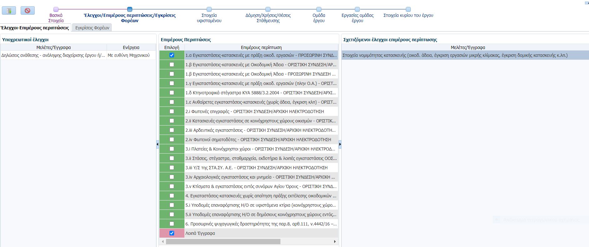

Καλησπέρα, μου ζητήθηκε να εκδώσω μια βεβαίωση σύνδεσης με τα δίκτυα κοινης ωφέλειας για εργοταξιακό ρεύμα την οποία την βγάζω πρώτη φορα ! θα ήθελα να ρωτήσω στη καρτέλα έλεγχοι /επιμέρους περιπτώσεις/ εγκρίσεις φορεων επιλέγω το 1α εγκαταστάσεις - κατασκευές με πράξη οικοδομικών εργασιών/ προσωρινή σύνδεση/ εργοταξιακή ηλεκτροδότηση ή το 1β εγκαταστάσεις - κατασκευές με οικοδομική αδεια - προσωρινή σύνδεση για ένα έτος?
επίσης τι έγγραφα πρέπει να ανεβάσω? χρειάζεται υπεύθυνη δήλωση και από τον ιδιοκτήτη και από εμένα?
η αδεια έχει αναθεωρηθεί επ' αορίστων

Καλησπέρα, στον παρακάτω σύνδεσμο έχει αναρτήσει το ΤΕΕ οδηγίες για χρήση της πλατφόρμας. Εκεί πέρα αναφέρει τι χρειάζεται να κάνεις για προσωρινή σύνδεση.
https://web.tee.gr/wp-content/uploads/ΟΔΗΓΙΕΣ-ΒΕΒΑΙΩΣΗΣ-ΣΥΝΔΕΣΗΣ_2022-09-20.pdf

ευχαριστώ πολύ! H αίτηση για προσωρινή σύνδεση (εργοταξιακή ηλεκτροδότηση) δεν προϋποθέτει την θεώρηση της αδείας, αλλά απαιτεί την καταχώριση της ημερομηνία λήξης της αδείας στο πεδίο "Στοιχεία ενδιαφέροντος Υπηρεσίας", στα Βασικά στοιχεία της αίτησης
η αδεια αναθεωρήθηκε επ αοριστων οπότε τι να βάλω σαν ημερομηνία λήξης?

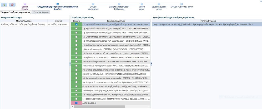

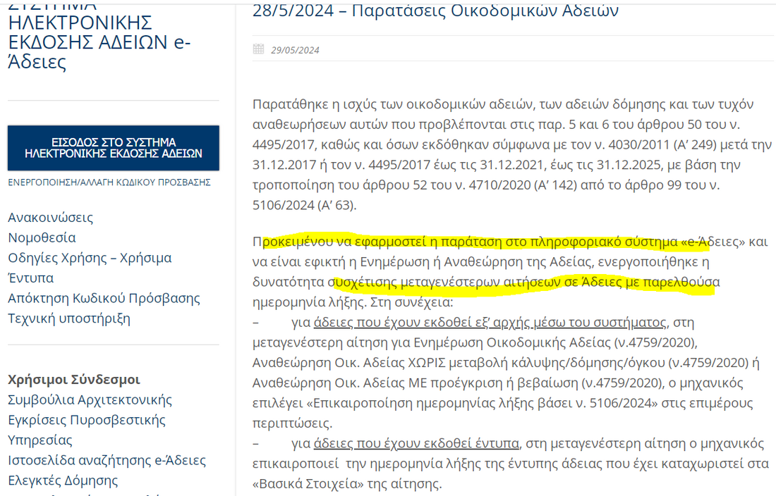

Καλημέρα. Για παράταση εργοταξιακού ρεύματος σε άδεια που είναι σε ισχύ και λήγει στις 31/12/2024 η διαδικασία γίνεται μέσα από το e-adeies σωστά? Στα πεδία των επιμέρους περιπτώσεων η υποπερίπτωση που διάλεξα είναι πρώτη. Δεν φαίνεται να ταιριάζει κάποια άλλη. Είναι σωστή? Ευχαριστώ για την όποια γνώμη. image.thumb.jpeg.ff1765b836e067065f95e1bc1f8141c2.jpegπολύ.
ναι η πρωτη ειναι απλα στα βασικα στοιχεια της αιτησης πρεπει να βαλετε και την ημερομηνια ληξης της αδειας! καλημερα
