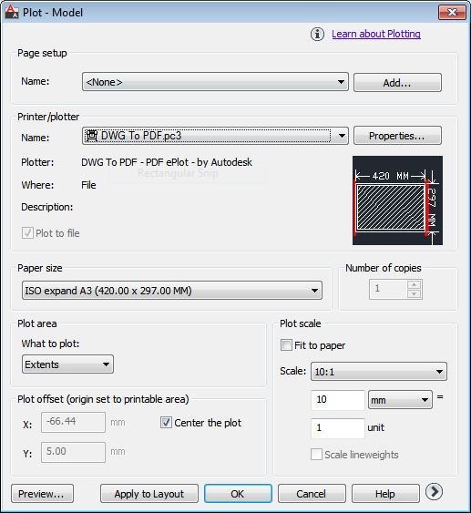

Εγώ όταν διδάχθηκα autocad στη σχολή, μου είπαν να σχεδιάζω σαν το πρόγραμμα να καταλαβαίνει μέτρα. Πχ για να σχεδιάσω κάτι το οποίο είναι 2 μέτρα, απλά του δίνω διάσταση 2 (drawing units).
Μετά όταν έρθει η ώρα για εκτύπωση, και έστω ότι θέλω να εκτυςπώσω σε κλίμακα 1:100, θα ρυθμίσω το autocad στο scale 10mm=1drawing unit (δηλαδή 10mm στο χαρτί που θα εκτυπωθεί θα αντιστοιχούν σε 1 drawing unit, για το οποίο drawing unit εγώ αποφάσισα όταν σχεδίαζα ότι θα είναι μέτρα).
Για κλίμακα 1:50 ρυθμίζω 20mm=1drawing unit.
Εγώ έτσι το κάνω και οι εκτυπώσεις μου είναι σωστές.
Αν βέβαια μπορούσα να ρυθμίσω εξ αρχής το autocad ώστε να αντιλαμβάνεται ότι 1drawing unit = 1 μετρο, τότε θα ήταν λίγο πιο απλή η διαδικασία.
Δες λίγο και αυτό το αρχείο στο Lesson 3 όπου λέει: Before you begin drawing you decide what one drawing unit will represent.AutoCAD does not include a setting that determines the length of a drawing unit. http://usa.autodesk.com/adsk/servlet/item?siteID=123112&id=14898013

3. Η ρύθμιση αυτή δεν έχει να κάνει μόνο με την εκτύπωση, αλλά και με τα blocks και με τα xref κλπ. και είναι πολύ σημαντική! Όπως ξαναείπα, πάντα ρυθμίζουμε τις μονάδες, και όπως εξηγεί και η autodesk, το κάνουμε ανοίγοντας το σχέδιο, πριν ξεκινήσουμε να σχεδιάζουμε. Αν βαριέσαι τη διαδικασία, φτιάχνεις ένα δικό σου template που να είναι στημένο σε μέτρα.
4. Στην εκτύπωση (εμείς που χρησιμοποιούμε μέτρα για μονάδες) βάζουμε πχ για 1:50 --> 1000:50
(όπου 1000mm=1m)

Για το 1000:50 κάνε μια απλοποίηση και δες 20:1. Αν και ο δικός σου τρόπος είναι πιο ξεκάθαρος. Δεν το είχα σκεφτεί.
