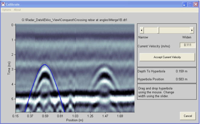

Ροδοπουλος Δημοσιεύτηκε January 31, 2016 at 05:41 μμ Συγγραφέας Δημοσιεύτηκε January 31, 2016 at 05:41 μμ Λοιπόν......παράδειγμα 1ο και τις μετρήσεις τις έκανα εγώ ο ίδιος (γι'αυτο και μιλάω) Υγρασία στο 64% Πλάκα πάχους 2m σε κτίριο θραύσης - Βάσεις Πλατφορμών Δύο 2πλές εσχάρες Φ32/10 πάνω και κάτω. Στόχος: Να βρεθεί κατάλληλη θέση για τη τοποθέτηση αγκυρόβιδων Πρόβλημα: Αδυναμία αποτύπωσης οπλισμού μέχρι τα 20 εκ απόσταση απο υφιστάμενο τοιχίο.Δεν μπορούσα να σκανάρω με ακρίβεια λόγω πλάτους της κεραίας ,αν και οριακά το έπιανε. Εδώ γίνεται δουλειά Το ferroscan δεν έβγαλε καθαρά ούτε τη πρώτη εσχάρα (με Φ32) Στα επόμενα παραδείγματα θα δείς και αφρολέξ και ΔΚΩ και τοιχία Ο/Σ και δοκάρια....να το λύνουμε το θέμα σιγά σιγά για το τι κάνουν και τι όχι.Θα σου κρατήσω και 3 γέφυρες για το τέλος, όπου και τελικά απέδωσε καλύτερα απο τα κτηριακά. σφήνα αφρολεξ και διαβάζεις μια χαρά. Το έδειξα στον Ιταλο της hilti και με κοίταγε. Το θέμα είναι απλό. Παίρνεις το GPR-Slice και κάνεις διόρθωση της Hyperbola με βάση την γωνία που σκανάρεις.
McRaster Δημοσιεύτηκε January 31, 2016 at 05:43 μμ Δημοσιεύτηκε January 31, 2016 at 05:43 μμ (edited) Με το Hyperbola διορθώνεις τη ταχύτητα,γιατί τα μπλέκεις; Edited January 31, 2016 at 05:43 μμ by McRaster
Ροδοπουλος Δημοσιεύτηκε January 31, 2016 at 05:45 μμ Συγγραφέας Δημοσιεύτηκε January 31, 2016 at 05:45 μμ Με το Hyperbola διορθώνεις τη ταχύτητα,γιατί τα μπλέκεις; ΟΧΙ. Διορθώνεις και το oblique angle
McRaster Δημοσιεύτηκε January 31, 2016 at 05:48 μμ Δημοσιεύτηκε January 31, 2016 at 05:48 μμ Χρήστο......hyperbola είναι για διόρθωση ταχύτητας και μόνο.....θα σε αφήσω να πάω να κάνω κάτι να φάω και περιμένω να μου ανεβάσεις παράδειγμα "case study" για να δώ

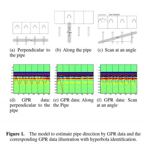

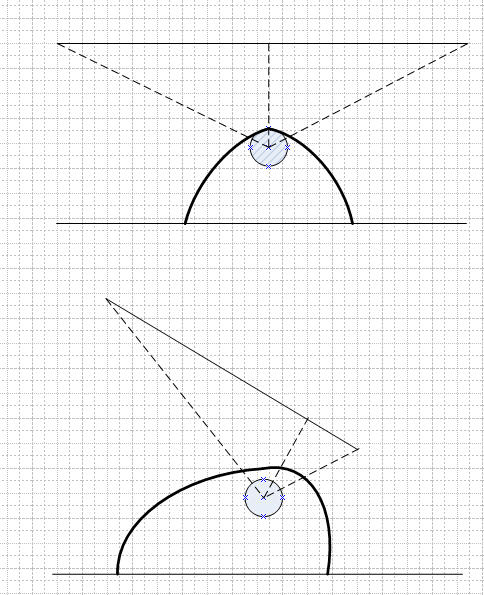

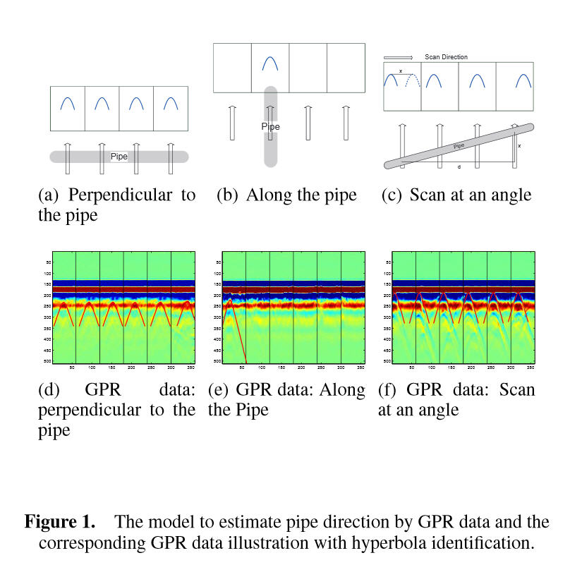

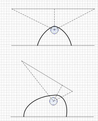

Ροδοπουλος Δημοσιεύτηκε January 31, 2016 at 05:59 μμ Συγγραφέας Δημοσιεύτηκε January 31, 2016 at 05:59 μμ Χρήστο......hyperbola είναι για διόρθωση ταχύτητας και μόνο.....θα σε αφήσω να πάω να κάνω κάτι να φάω και περιμένω να μου ανεβάσεις παράδειγμα "case study" για να δώ Δημήτρη θα πρέπει να σου κάνω ένα σχήμα για να δεις τι εννοώ. Φάε κάτι και το φτιάχνω.
Ροδοπουλος Δημοσιεύτηκε January 31, 2016 at 06:16 μμ Συγγραφέας Δημοσιεύτηκε January 31, 2016 at 06:16 μμ (edited) στο πολύ περίπου .... το GPR-SLICE έχει αυτόματο tilt correction Δεν είναι το καλύτερο βίντεο αλλα σου δίνει την ιδέα του tilt correction η βασική θεωρία εδω http://www-rohan.sdsu.edu/~geology/jiracek/sage/documents/Sensors%20and%20Software%20GPR%20Manual.pdf Edited January 31, 2016 at 06:47 μμ by Ροδοπουλος

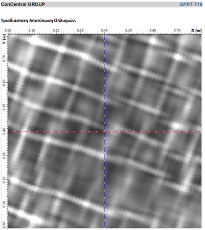

McRaster Δημοσιεύτηκε January 31, 2016 at 06:57 μμ Δημοσιεύτηκε January 31, 2016 at 06:57 μμ (edited) Καταρχάς, along the pipe να διορθώσεις τη διεύθυνση της κεραίας,δεν μπορείς να διαβάζεις κατα μήκος...Η διόρθωση σε γωνία γίνεται μέσα απο το λογισμικό του γεωραντάρ και είναι κάπως έτσι... Στα υπόλοιπα συμφωνώ μαζί σου.Απλά η διόρθωση της γωνίας δεν έχει καμία σχέση με τη ταχύτητα του κύματος αυτό γίνεται ΜΟΝΟ απο το Hyperbola ή αν μετρήσεις το βάθος και διορθώσεις τη ταχύτητα μέχρι να σου δώσει το μετρούμενο βάθοςή αν ξέρεις την υγρασία (με τη προϋπόθεση οτι το μηχάνημα έχει βιβλιοθήκη υλικών) διαφορετικά διηλεκτρική σταθερά. Κατάστρωμα Οδογέφυρας Τ16 Βόλος Edited January 31, 2016 at 07:16 μμ by McRaster 1
