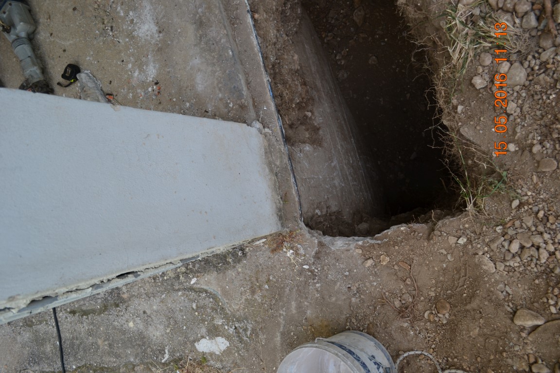

kostassid Δημοσιεύτηκε May 16, 2016 at 05:52 μμ Δημοσιεύτηκε May 16, 2016 at 05:52 μμ 3 όροφοι, η μελετη του 75. Πολύ καλό ότι έχει φτιάξει θεμέλια θηρία με 1,20Χ0,4 συνδετήριο, σ(εδ) 1kg/cm2 και υπάρχει πρόβλεψη για 1 ακόμα, οπότε και οι διατομές των υποστυλωμάτων στη στάθμη Pilotis δεν είναι καλαμακια. Gunite δίπλα στη θάλασσα δεν το θέλω, μάλλον θα εξεταστεί συνδυασμός τοιχείων εξωτερικών και έγχυτου υλικού ως μανδύα στα εσωτερικά υποστυλώματα.

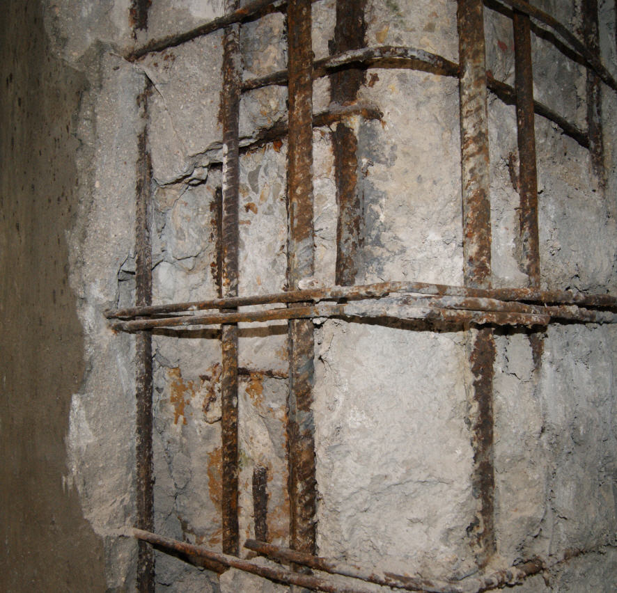

Ροδοπουλος Δημοσιεύτηκε May 16, 2016 at 06:10 μμ Συγγραφέας Δημοσιεύτηκε May 16, 2016 at 06:10 μμ (edited) 3 όροφοι, η μελετη του 75. Πολύ καλό ότι έχει φτιάξει θεμέλια θηρία με 1,20Χ0,4 συνδετήριο, σ(εδ) 1kg/cm2 και υπάρχει πρόβλεψη για 1 ακόμα, οπότε και οι διατομές των υποστυλωμάτων στη στάθμη Pilotis δεν είναι καλαμακια. Gunite δίπλα στη θάλασσα δεν το θέλω, μάλλον θα εξεταστεί συνδυασμός τοιχείων εξωτερικών και έγχυτου υλικού ως μανδύα στα εσωτερικά υποστυλώματα. Σε κάθε περίπτωση θα πρέπει να αναστείλεις την διάβρωση στο 100% για τουλάχιστον 30 χρόνια. Διαφορετικά θα καταλήψεις στην παρακάτω εικόνα.... τα έγχυτα επισκευαστικά έχουν αυξημένη αντοχή > 60MPa ενώ έχουν διαπνοή βάση ΕΛΟΤ ΕΝ 1504-3. Πρόσεξε την αντοχή του έγχυτου διότι μπορεί να μην συνεργαστεί με το υφιστάμενο. Επίσης θα πρέπει να δημιουργήσεις συνθήκες εξάτμισης της υγρασίας ώστε να μην εγκλωβίσεις την υγρασία μεταξύ υφισταμένου και νέου. Αυτό σημαίνει οτι θα πρέπει να κάνεις χημική εξάτμιση στο υφιστάμενο, να τοποθετήσεις τα ανόδια, να κάνεις de-polarisation και μετά την ενίσχυση. Edited May 16, 2016 at 06:21 μμ by Ροδοπουλος
kostassid Δημοσιεύτηκε May 16, 2016 at 06:51 μμ Δημοσιεύτηκε May 16, 2016 at 06:51 μμ (edited) Χρήστο, αυτά πίστεψε με είναι τα ευκολα. Το δύσκολο είναι να φτάσεις στην πραγματική κάτω στάθμη του υποστυλώματος γιατί το δάπεδο Pilotis είναι μπαζόπλακα. (κάτι το οποίο πολλοί δεν υπολογίζουν και θεωρούν ως στάθμη την πλάκα) Edited May 16, 2016 at 06:58 μμ by kostassid 1
Roy_Hobbs Δημοσιεύτηκε May 16, 2016 at 07:32 μμ Δημοσιεύτηκε May 16, 2016 at 07:32 μμ Συνεπώς κομπρεσέρ και πάμε για το πέδιλο. Αφού κάνεις κιόλας ότι είναι να κάνεις, προσωπικά θα πρότεινα και ένα περιμετρικό πεζοδρόμιο για να αποφύγεις τα όμβρια, καθώς απ'ότι βλέπω υπάρχει χώμα δίπλα στα υποστυλώματα.

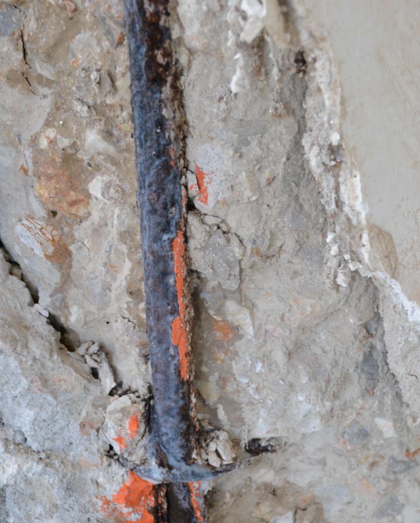

kostassid Δημοσιεύτηκε May 27, 2016 at 04:59 μμ Δημοσιεύτηκε May 27, 2016 at 04:59 μμ Η αλήθεια είναι ότι νόμιζα πως έριξα γάλα πάνω στον οπλισμό.... 1
Ροδοπουλος Δημοσιεύτηκε May 27, 2016 at 06:57 μμ Συγγραφέας Δημοσιεύτηκε May 27, 2016 at 06:57 μμ Η αλήθεια είναι ότι νόμιζα πως έριξα γάλα πάνω στον οπλισμό.... τελείως είσαι πολύ επάνω απο 1% κ.β.
