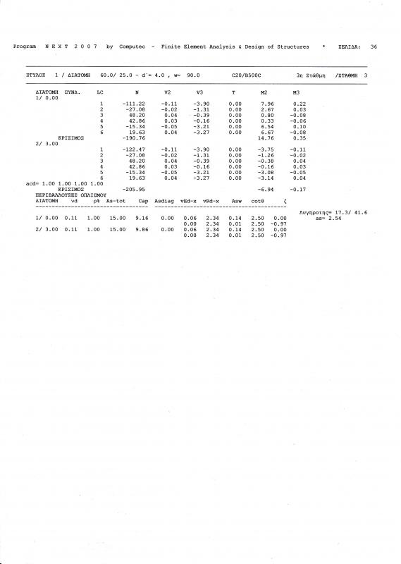

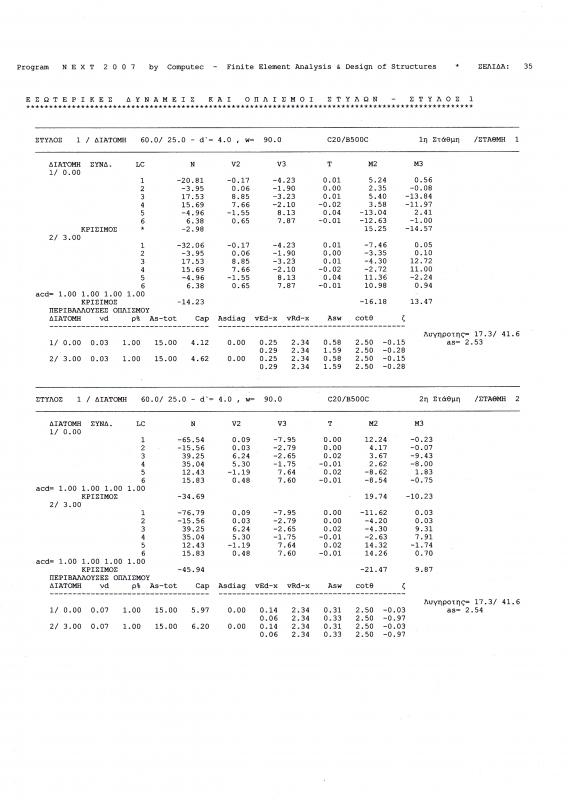

κοίτα. στην περίπτωση σου το cap είναι μεν υψηλό αλλά προκύπτει από ρmin και την εν λογω διατομή. αν την μειώσεις, τότε θα πέσει το cap αλλά πρέπει να δεις και την διάτμηση

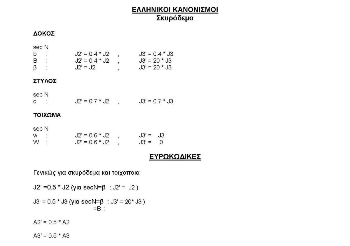

Γεια σας
Προσεξα οτι στον τομο 1 του manual στη σελ 312 δινονται οι συντελεστες μειωσης των δυσκαμψιων που χρησιμοποιει το προγραμμα. Για τον EC8 ειναι οι προτεινομενοι. Για τον ΕΑΚ ομως χρησιμοποιουνται οι 0.4 για δοκους, 0.7 για στυλους, 0.6 για τοιχωματα. Αυτο μαλλον αλλαξε το 2010 ενω στα παλια manual χρησιμοποιουνταν οι προτεινομενοι του ΕΑΚ δηλ 0.5 για δοκους, 1 για στυλους, 0.67 για τοιχωματα. Γνωριζει κανεις κατι επ'αυτου ? Αν θελει καποιος να χρησιμοποιησει τους παλιους συντελεστες πως ακριβως τροποποιει την εντολη sections ?

Ψάχνοντας καλύτερα στο site βρήκα παλαιότερη ανάρτηση
http://tinyurl.com/oeabc6j
όπου φαίνεται ότι οι δυσκαμψίες που χρησιμοποιούνται για επιλύσεις κατά ΕΑΚ είναι αυτές των σχολίων του ΕΑΚ. Παραμένει όμως η ερώτηση αν θελει καποιος να χρησιμοποιησει τους παλιους συντελεστες μείωσης δυσκαμψίας ή οποιουσδήποτε άλλους πως ακριβώς τροποποιεί την εντολή sections ?

Μήπως γνωρίζει κάποιος συνάδελφος με τι ενεργές δυσκαμψίες εφαρμόζει τη μέθοδο m-factor το πρόγραμμα;;
Επίσης πως μπορούμε να εισάγουμε διαφορετική ενεργό δυσκαμψία από τις default που έχει το πρόγραμμα για κάθε μέλος Ο/Σ;
Δίνοντας κατάλληλη τιμή στο συντελεστή eteo, που είναι ο Ε/Εο κάθε μέλους, από την εντολή properties γίνεται σωστα;
