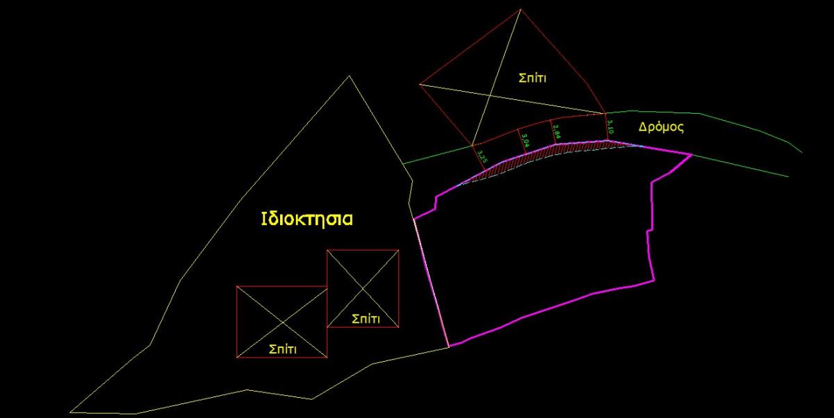

panmyr Δημοσιεύτηκε Φεβρουάριος 3 , 2016 Share Δημοσιεύτηκε Φεβρουάριος 3 , 2016 (edited) Συνάδελφοι, έχω την παρακάτω περίπτωση οικοπέδου σε οικισμό < των 2000 κατοίκων. Το πρόβλημά μου είναι ότι το οικόπεδο μου (magenda) έχει πρόσωπο σε δρόμο πλάτους μικρότερο από 4,00μ, όπως διαπιστώθηκε από την αποτύπωση..…οπότε, πρέπει να παραχωρήσω εδαφική λωρίδα, συμβολαιογραφικά, ώστε να υπάρξει το απαιτούμενο πλάτος, βάσει του ΠΔ 24-4-85 (ΦΕΚ 181/Δ/85) Να σημειώσω ότι έχει εκδοθεί άδεια το 90, για όμορο οικόπεδο (με τα δύο κτίσματα), όπου φαίνεται δρόμος, αλλά δεν αναγράφεται πλάτος…. Δεν ξέρω τι έχει γίνει με το κτίριο που είναι απέναντι από το οικόπεδό μου, εάν είναι νόμιμο εκεί που είναι, μήπως μπαίνει στον δρόμο….. Τα σημειώνω αυτά και κοιτάω για την παραχώρηση της εδαφικής λωρίδας συμβολαιογραφικά…ωστόσο, με τον Ν. 4164/13 άρθρο 10, αναφέρονται τα παρακάτω: ΑΡΘΡΟΝ-10'Αδειες δόμησης με παραχώρηση λωρίδας σε κοινή χρήση Μετά την παρ.3 του Αρθ-35 του Ν-3937/11 (ΦΕΚ-60/Α/11) προστίθενται παρ.4, παρ.5 και παρ.6 και η παρ.4 αναριθμείται σε παρ.7 , ως εξής: "4. Μέχρι την κατά τις διατάξεις του παρόντος, κύρωση του δικτύου κοινοχρήστων χώρων, επιτρέπεται η δόμηση σε οικόπεδα που εμπίπτουν εντός εγκεκριμένων ορίων, κατά τις διατάξεις του ΠΔ/24-4-85 (ΦΕΚ-181/Δ/85), όπως ισχύει, με την εφαρμογή των προϋποθέσεων και διαδικασιών της παρ.1 του Αρθ-6 του ιδίου προεδρικού διατάγματος. Για τη δόμηση σε οικόπεδα που έχουν πρόσωπο αποκλειστικά και μόνο σε εδαφική λωρίδα που έχει παραχωρηθεί σε κοινή χρήση, κατ' εφαρμογή των διατάξεων 2 και 3 του Αρθ-6 του ΠΔ/24-4-85 (ΦΕΚ-181/Δ/85), όπως ίσχυαν, μέχρι την κατά τα παραπάνω κατάργησή τους, απαιτείται η προηγούμενη κύρωση του δικτύου κοινοχρήστων χώρων, σύμφωνα με τις διατάξεις του παρόντος. Κατ' εξαίρεση η δόμηση στα οικόπεδα αυτά μπορεί να επιτρέπεται πριν την κύρωση του δικτύου κοινοχρήστων χώρων, εφόσον συντρέχουν αθροιστικά οι εξής προϋποθέσεις: α) η εδαφική λωρίδα που έχει παραχωρηθεί, έχει τεθεί σε κοινή χρήση και έχει γίνει η σχετική μεταγραφή της στον οικείο δήμο, β) ο κοινόχρηστος χώρος της παραχωρημένης εδαφικής λωρίδας συνδέεται λειτουργικά με κοινόχρηστο χώρο του οικισμού που δεν δημιουργήθηκε, κατ' εφαρμογή των παραπάνω καταργηθεισών διατάξεων είτε άμεσα είτε μέσω άλλων παραχωρημένων εδαφικών λωρίδων, για τις οποίες ισχύουν οι προϋποθέσεις της προηγούμενης περίπτωσης και γ) έχει παρέλθει χρονικό διάστημα μεγαλύτερο των τριών (3) μηνών από την υποβολή στην αρμόδια Διεύθυνση Περιβάλλοντος και Χωρικού Σχεδιασμού της οικείας Αποκεντρωμένης Διοίκησης, του φακέλου στοιχείων κατά τις διατάξεις της παρ.1 του παρόντος, με πρόταση για την κύρωση του δικτύου κοινοχρήστων χώρων του οικισμού ή τμήματος αυτού, στην οποία συμπεριλαμβάνεται και η ιδιοκτησία για την οποία αιτείται η άδεια δόμησης. Στην περίπτωση αυτή, πέραν των λοιπών απαιτούμενων στοιχείων για την έκδοση της έγκρισης δόμησης, υποβάλλεται και αντίγραφο του τοπογραφικού διαγράμματος ή του ορθοφωτοχάρτη της πρότασης για την κύρωση του δικτύου κοινοχρήστων χώρων, με ειδική ένδειξη της συγκεκριμένης ιδιοκτησίας, για την οποία έχει υποβληθεί αίτηση για την έκδοση έγκρισης ή άδειας δόμησης. Θεωρημένο αντίγραφο της έγκρισης δόμησης που εκδίδεται, αποστέλλεται άμεσα από την Υπηρεσία Δόμησης που την εξέδωσε στην αρμόδια Διεύθυνση της οικείας Αποκεντρωμένης Διοίκησης και λαμβάνεται υπόψη υποχρεωτικά κατά την έκδοση της διοικητικής πράξης κύρωσης του δικτύου των κοινοχρήστων χώρων για το σύνολο ή για τμήμα του οικισμού. "Πέραν των ανωτέρω, κατ' εξαίρεση, η δόμηση στα οικόπεδα του πρώτου εδαφίου της παρούσας παραγράφου και ανεξαρτήτως της ύπαρξης πράξης παραχώρησης, "καθώς και στα οικόπεδα του δεύτερου εδαφίου της παρούσας παραγράφου" (**) μπορεί να επιτρέπεται πριν την κύρωση του δικτύου κοινοχρήστων χώρων εφόσον έχουν υλοποιηθεί από την αρμόδια δημόσια αρχή εργασίες "οδοστρωσίας" (***) ή συντήρησης ή και διέλευση κοινοχρήστου, δικτύου" (*). Σε αυτή την περίπτωση για την έκδοση έγκρισης δόμησης και άδειας δόμησης προσκομίζεται βεβαίωση της Τεχνικής Υπηρεσίας του αρμοδίου ΟΤΑ για τη διαπίστωση της υλοποίησης έργων επίστρωσης ή συντήρησης ή και διέλευσης κοινοχρήστων δικτύων χωρίς να απαιτείται η προηγούμενη κύρωση του κοινοχρήστου δικτύου. Για την κύρωση του δικτύου κοινοχρήστων χώρων αποστέλλεται από την αρμόδια Τεχνική Υπηρεσία στην αρμόδια Διεύθυνση Περιβάλλοντος και Χωρικού Σχεδιασμού της οικείας Αποκεντρωμένης Διοίκησης έκθεση συνοδευόμενη από τοπογραφικό διάγραμμα όπου περιγράφονται αναλυτικά οι κοινόχρηστοι χώροι όπου έχουν γίνει δημόσια έργα, σύμφωνα με τα ανωτέρω. Στις ανωτέρω περιπτώσεις της παρούσας παρ.εφόσον έχει καταρτιστεί συμβολαιογραφική πράξη παραχώρησης και δεν έχει μεταγραφεί δύναται η μεταγραφή να πραγματοποιηθεί μετά την κύρωση των κοινοχρήστων χώρων μετά από την απόφαση του Γενικού Γραμματέα Αποκεντρωμένης Διοίκησης της παρ.1 του παρόντος άρθρου. (* Σ.Σ. Το εντός "..." πέμπτο εδάφιο της παρ.4 όπως επαναδιετυπώθη με το Αρθ-36 του Ν-4258/14 ΦΕΚ-94/Α/14-4-14, αντικαθίσταται και τίθεται ως αντικατεστάθη με την παρ.18α Αρθ-10 του Ν-4315/14ΦΕΚ-269/Α/24-12-14.** Σ.Σ. Η εντός "..." φράση προσετέθη με την παρ.1 Αρθ-70 του Ν-4342/15 ΦΕΚ-143/Α/9-11-15.*** Σ.Σ. Η εντός "..." λέξη τίθεται σε αντικατάσταση της προηγούμενης:(ασφαλτόστρωσης), σύμφωνα με την παρ.2 Αρθ-70 του Ν-4342/15ΦΕΚ-143/Α/9-11-15) ( Σ.Σ. ΠΡΟΣΟΧΗ δεν ισχύει, είναι το αρχικό πέμπτο εδάφιο της παρ.4 Πέραν των ανωτέρω, κατ' εξαίρεση, η δόμηση στα οικόπεδα του πρώτου εδαφίου της παρούσας παραγράφου και ανεξαρτήτως της ύπαρξης πράξης παραχώρησης μπορεί να επιτρέπεται πριν την κύρωση του δικτύου κοινοχρήστων χώρων εφόσον έχουν υλοποιηθεί από την αρμόδια δημόσια αρχή εργασίες ασφαλτόστρωσης ή συντήρησης ή και διέλευσης κοινοχρήστων δικτύων) 5. Διοικητικές πράξεις με τις οποίες καθορίστηκε, πλάτος κοινοχρήστου χώρου μεγαλύτερο των τεσσάρων (4) μέτρων, για την εφαρμογή των παρ.1 και παρ.2 του Αρθ-6 ΠΔ/24-4-85 (ΦΕΚ-181/Δ/85), εξακολουθούν να ισχύουν. Επιτρέπεται για λόγους περιβαλλοντικούς, κυκλοφοριακούς ή πολεοδομικούς να ορίζεται πλάτος κοινοχρήστου χώρου μεγαλύτερο των τεσσάρων (4) μέτρων, με τη διοικητική πράξη έγκρισης της οριοθέτησης οικισμού, κατά τις διατάξεις του παραπάνω προεδρικού διατάγματος ή με τροποποίηση αυτής. 6. Η διαδικασία κύρωσης του δικτύου κοινόχρηστων χώρων του Αρθ-35 του Ν-3937/11 δύναται να περιλαμβάνει και τμήματα ακινήτων που είχαν τεθεί, μέχρι τη δημοσίευσή του, σε κοινή χρήση, εφόσον εξυπηρετούν οικόπεδα για την κτήση των οποίων έχουν συνταχθεί συμβολαιογραφικές πράξεις μεταβίβασης οικοπέδων πριν την 29-1-2010 μετά από απόφαση του αρμόδιου Δημοτικού Συμβουλίου. Απαραίτητη προϋπόθεση για τη διαδικασία κύρωσης στις ανωτέρω περιπτώσεις είναι η μεταγραφή των συμβολαιογραφικών πράξεων μέχρι τη δημοσίευση του παρόντος, καθώς και η αναφορά στις συμβολαιογραφικές πράξεις ότι τα συγκεκριμένα εδαφικά τμήματα συνορεύουν με δρόμο. Κατά τα λοιπά τηρούνται οι προϋποθέσεις του Αρθ-35 του Ν-3937/11. Για την έκδοση της εγκριτικής απόφασης από την Αποκεντρωμένη Διοίκηση, όπως ορίζεται στην παρ.1 του Αρθ-35 του Ν-3937/11 προσκομίζονται από τον αρμόδιο Δήμο όλα τα απαιτούμενα στοιχεία. Στις ανωτέρω περιπτώσεις της παρούσας παραγράφου, εφόσον έχει καταρτιστεί συμβολαιογραφική πράξη παραχώρησης και δεν έχει μεταγραφεί, δύναται η μεταγραφή να πραγματοποιηθεί μετά την κύρωση των κοινοχρήστων χώρων μετά από την απόφαση του Γενικού Γραμματέα Αποκεντρωμένης Διοίκησης της παρ.1 του παρόντος άρθρου". Αυτό που αντιλαμβάνομαι είναι ότι προχωράω κανονικά για παραχώρηση εδαφικής λωρίδας ή πρεπει να παω με τις προυποθέσεις των α,β,γ, ;;;;; Edited Φεβρουάριος 3 , 2016 by panmyr Link to comment Share on other sites More sharing options...
