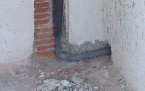

anavatis Δημοσιεύτηκε December 20, 2013 at 10:50 μμ Συγγραφέας Δημοσιεύτηκε December 20, 2013 at 10:50 μμ (edited) γειά σου kan62. μπορεί να είναι αυτό που λές. ο άλλος λόγος μπορεί να είναι οι σωληνώσεις του υδραυλικού που εξυπηρετούν την αντλία θερμότητας που θα τοποθετηθεί και τα fan-coils που θα τοποθετηθούν βάσει μελέτης στην οροφή, αλλά απ' όσο βλέπω ο υδραυλικός τις έχει τοποθετήσει βυθίζοντας τες λίγο στο μπετόν (μήπως δεν τις βύθισε αρκετά?). επισυνάπτω φωτό. δλδ με το προφίλ αλουμινίου που επιλέχθηκε από τον ιδιοκτήτη θα ανέβει τόσο το δάπεδο? είναι σωστό αυτό? υπάρχει άλλη λύση? Edited December 20, 2013 at 11:24 μμ by anavatis
FouksMechMech Δημοσιεύτηκε December 21, 2013 at 07:29 πμ Δημοσιεύτηκε December 21, 2013 at 07:29 πμ Συγνώμη, αυτό που βλέπω είναι πλαστική σωλήνα PVC ?????
anavatis Δημοσιεύτηκε December 21, 2013 at 10:49 πμ Συγγραφέας Δημοσιεύτηκε December 21, 2013 at 10:49 πμ (edited) είναι η σωλήνα του συστήματος της αντλίας πάντως όπως την καθόρισε ο μηχανολόγος. το θέμα σε αυτή τη συζήτηση πάντως είναι η 'επίστρωση δαπέδου' Edited December 21, 2013 at 10:50 πμ by anavatis
