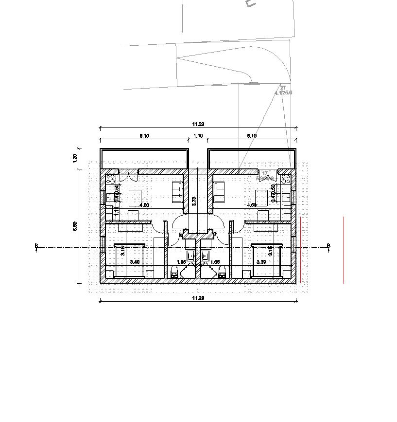

kostas_1986 Δημοσιεύτηκε January 27, 2017 at 07:05 μμ Δημοσιεύτηκε January 27, 2017 at 07:05 μμ συνάδελφοι καλησπέρα , μια καινούργια άδεια , 4 γκαρσονιέρες 30 τετραγωνικών περίπου δικαιούμαι σοφίτα? δεν θέλω να προστεθεί στη δόμηση προφανώς παρακαλώ αν μπορείτε να μου εξηγήσετε ,« πως πρεπει να δημιουργηθεί ο χωρος της σοφίτας (αν δε κανω λάθος πρέπει να βρισκεται ολοκληρωτικά στην στεγη και να εχει το 50% ΤΜ του χώρου απο τον οποιο έχει πρόσβαση) ποσα τετραγωνικα δικαιουμε χωρις να μετρησουν στη δομηση? σορυ αλλά με το θέμα δεν έχω παιδευτεί σας ανέβασα και σχέδια. το υπόγειο δεν θα γίνει
Arche Δημοσιεύτηκε January 27, 2017 at 10:11 μμ Δημοσιεύτηκε January 27, 2017 at 10:11 μμ ειδα το σχεδιο σου Το 1,20 πλάτος κοινοχρηστου διαδρομου, δεν ισχύει στο σχεδιο σου? Εχω την εντύπωση με ΝΟΚ οτι κάποιες σκάλες δεν μετράνε οπότε δες αν μπορεις να την αυξήσεις λίγο, να ανεβάζουν κανένα ψυγείο πάνω. Την ντουλάπα στην κατασκευή θυμίσου να την κάνεις συρόμενη. και κούνα το ενα κομοδίνο ή βάλε ένδειξη στο φύλλο που κλείνει "εδώ έχουν θαψει τη γυναικα του πρωτομαστορα" να καταλαβαίνουν ... το λόγο ύπαρξης του, μη βγει... ΜΠΟΥ . :) :) :) ... οσον αφορα αυτό που λες δες το ΝΟΚ. πΡΕΠΕΙ και κατατοπιστικά σχηματα να εχει.
ΚΑΝΑ Δημοσιεύτηκε January 29, 2017 at 03:57 μμ Δημοσιεύτηκε January 29, 2017 at 03:57 μμ 1) εμβαδό ίσον με το 1/2 της κάθε υποκείμενης γκαρσονιέρας (χωρίς να βγαίνουν πάνω από τον κοιν/στο διάδρομο) 2) μέσω ύψος <2,2 μ 1
Pavlos33 Δημοσιεύτηκε January 29, 2017 at 06:40 μμ Δημοσιεύτηκε January 29, 2017 at 06:40 μμ kostas_1986Ξαναδες λίγο το αρχιτεκτονικό σου. Πως θα δέσεις τις πλάκες; Δεν έχεις περασιές και τα δοκάρια στο εσωτερικό θα περνάνε εκτός επιπέδου τοίχων. Ίσως εκείνο το τουνελ των 1.10 πλάτος να πρέπει να αντικατασταθεί με Α.Η.Χ μπροστά για λειτουργικούς λόγους.
kostas_1986 Δημοσιεύτηκε January 30, 2017 at 05:06 μμ Συγγραφέας Δημοσιεύτηκε January 30, 2017 at 05:06 μμ kostas_1986 Ξαναδες λίγο το αρχιτεκτονικό σου. Πως θα δέσεις τις πλάκες; Δεν έχεις περασιές και τα δοκάρια στο εσωτερικό θα περνάνε εκτός επιπέδου τοίχων. Ίσως εκείνο το τουνελ των 1.10 πλάτος να πρέπει να αντικατασταθεί με Α.Η.Χ μπροστά για λειτουργικούς λόγους. για τα 2 δοκάρια στα μπάνια λες? ''εντολή'' του ''πελάτη (συγγενής είναι) . με περασιά δεν του άρεσε πως έβγαιναν οι χώροι.

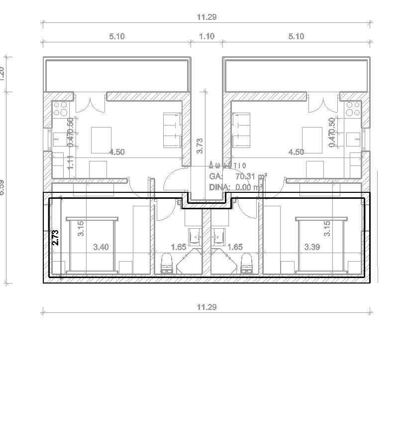

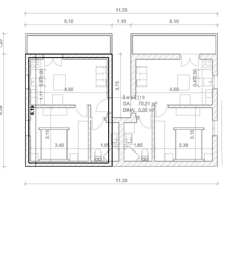

kostas_1986 Δημοσιεύτηκε January 30, 2017 at 06:26 μμ Συγγραφέας Δημοσιεύτηκε January 30, 2017 at 06:26 μμ η μορφή της σοφίτας πως πρέπει να είναι? στην πολεοδομία μου είπαν όπως το σχήμα 1 (sofita1) γιατί όχι όπως στο σχήμα 2? (sofita2) 35 τετραγωνικά είναι και οι 2.... ( 1/2 της υποκείμενης κάτοψης) έτσι όπως το εκλαμβάνω λόγω του ότι εάν έχει πρόσβαση από το υποκείμενο διαμέρισμα είναι ουσιαστικά το 100% των τετραγωνικών του, έτσι ενώ έχω 35 τμ διαθέσιμα . πρέπει να τα χωρίσω και στα 2 διαμερίσματα για να έχει το 1/2 από το κάθε ένα . σωστά?
ΚΑΝΑ Δημοσιεύτηκε January 30, 2017 at 07:23 μμ Δημοσιεύτηκε January 30, 2017 at 07:23 μμ σχήμα ένα (με ένα χώρισμα στη μέση -ώστε να έχεις 2 σοφίτες και όχι μία)
