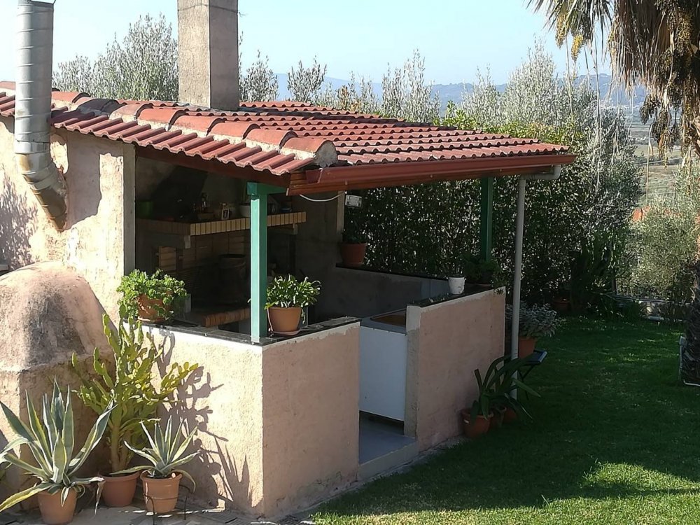

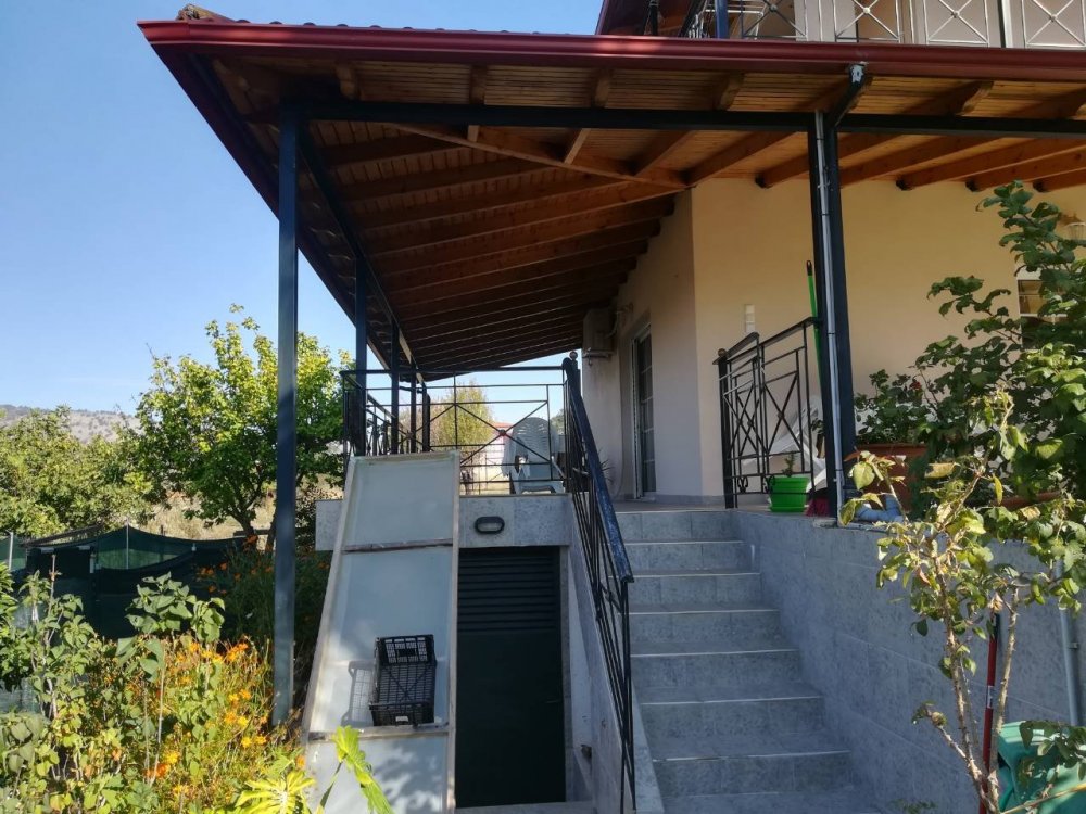

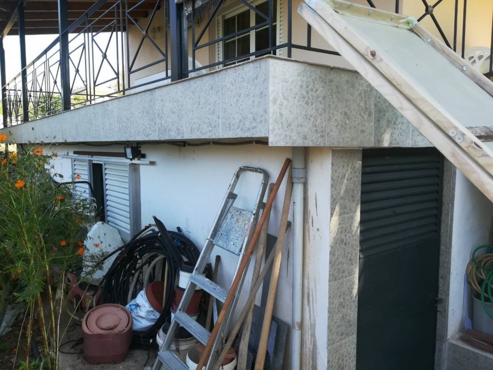

βρίσκεται υπερυψωμένη  μονοκατοικία, στην οποία  ημιυπαίθριος χώρος 15 τ.μ., που στο διάγραμμα κάλυψης υπολογίζεται στους εξώστες,κλείστηκε και έγινε δωμάτιο ενώ παράλληλα έγινε προέκταση του μπαλκονιού το 2007. Ο χώρος κάτω από την προέκταση του εξώστη κλείστηκε κι αυτός και δημιουργήθηκε  μια αποθήκη 24 τ.μ.(ημιυπόγεια, αν δεν κάνω λάθος, όπως φαίνεται στη φωτογραφία). Επίσης κατασκευάστηκαν αυθαίρετα ένα λεβητοστάσιο <15 τ.μ., ένα κιόσκι με ψησταριά και ένα υπόστεγο.
Ο υπολογισμός γίνεται με:
α) υ.δ. κύριων χώρων 15 τ.μ. για τον ημιυπαίθριο ή με αναλυτικό;
β) αναλυτικό για τον εξώστη, το υπόστεγο και την ψησταριά
γ) με υπέρβαση 24 τ.μ. με συντελεστή 0,50 για την ημιυπόγεια αποθήκη (όλα τα παραπάνω κατ.4) και
δ) κατ.3 το λεβητοστάσιο σε δεύτερο φύλλο καταγραφής
επιλέγουμε στάσιμος οικισμός και τα σωστά υποβληθέντα αρχεία θα βγουν μετά την υπαγωγή; γιατί τώρα αναφέρει 9!
β) αναλυτικό για τον εξώστη, το υπόστεγο και την ψησταριά  Ναί
γ) με υπέρβαση 24 τ.μ. με συντελεστή 0,50 για την ημιυπόγεια αποθήκη (όλα τα παραπάνω κατ.4) και  Ναί
δ) κατ.3 το λεβητοστάσιο σε δεύτερο φύλλο καταγραφής Ναί
Χθές υπέβαλα για στάσιμο οικισμό και μου βγάζει 8 αρχεία από την αρχή.
Δες μήπως σε κάποιο ΦΚ δεν έχεις τσεκάρει το "στάσιμος οικισμός με Αρθρο 112".
