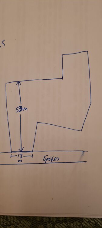

JovannaSar Δημοσιεύτηκε January 25, 2021 at 07:47 μμ Δημοσιεύτηκε January 25, 2021 at 07:47 μμ (edited) 25 λεπτά πριν, Pavlos33 said: Αναφέρεσαι σε παρόδιο γήπεδο με πρόσωπο σε εθνική, επαρχιακή κλπ; Οι γενικές διατάξεις ισχύουν μέχρι κάποια όρια μήκους προσώπου και βάθους. Στο παράδειγμά σου, αν υποθέσουμε ότι είχες γήπεδο 800 τμ με πρόσωπο σε οδό και επικαλείσαι την κατά παρέκκλιση αρτιότητα γηπέδου προ 62 (είπαμε ότι με το νέο νόμο οι παρεκκλίσεις τέλος), και έστω ότι το γήπεδο είχε πρόσωπο 25 μ και βάθος 30 μ, τότε η πλάγιες αποστάσεις δεν θα ήταν 2,50 αλλά 5,0 μ, ενώ η οπίσθια απόσταση θα ήταν 2,50 μ επειδή το βάθος ειναι μικρότερο των 35 μ. (βλ. παρ 2-5 άρθρου 1 ΦΕΚ 270/Δ/85) Το γήπεδο μου φαίνεται παρακάτω...Έχω πρόσωπο 13 μ. Και βάθος 51 μ. (οχι ακριβως 50, οπως σημείωσα στην φωτογραφία) και ανήκει συην παρέκκλιση των 750 τμ... Όπως καταλαβαίνω απο τα παραπάνω λόγω προσώπου θα τηρήσω απόσταση 2.5 μ ενώ λόγω μεγάλου βάθους θα παω στην 15 μ στα οπίσθια όρια? Ή το καταλαβαίνω λάθος... Edited January 25, 2021 at 07:51 μμ by JovannaSar
JovannaSar Δημοσιεύτηκε January 25, 2021 at 07:52 μμ Δημοσιεύτηκε January 25, 2021 at 07:52 μμ 3 λεπτά πριν, JovannaSar said: Το γήπεδο μου φαίνεται παρακάτω...Έχω πρόσωπο 13 μ. Και βάθος 53 μ. και ανήκει συην παρέκκλιση των 750 τμ... Όπως καταλαβαίνω απο τα παραπάνω λόγω προσώπου θα τηρήσω απόσταση 2.5 μ ενώ λόγω μεγάλου βάθους θα παω στην 15 μ στα οπίσθια όρια? Ή το καταλαβαίνω λάθος...
Pavlos33 Δημοσιεύτηκε January 25, 2021 at 09:06 μμ Δημοσιεύτηκε January 25, 2021 at 09:06 μμ Ναι, με βάθος άνω των 50 μ η οπίσθια υποχρεωτική απόσταση ανέρχεται στα 15 μ.
JovannaSar Δημοσιεύτηκε January 25, 2021 at 09:23 μμ Δημοσιεύτηκε January 25, 2021 at 09:23 μμ (edited) 16 λεπτά πριν, Pavlos33 said: Ναι, με βάθος άνω των 50 μ η οπίσθια υποχρεωτική απόσταση ανέρχεται στα 15 μ. Ως οπίσθια απόσταση όμως τι θα θεωρούσες?? Σε ευχαριστώ για τις έως τώρα διευκρινίσεις Edited January 25, 2021 at 09:23 μμ by JovannaSar
Pavlos33 Δημοσιεύτηκε January 25, 2021 at 10:08 μμ Δημοσιεύτηκε January 25, 2021 at 10:08 μμ (edited) Προσεγγιστικά στο σχήμα σου, την κάθετη απόσταση από τις απέναντι πλευρές στο πρόσωπο. Edited January 25, 2021 at 10:09 μμ by Pavlos33 1
