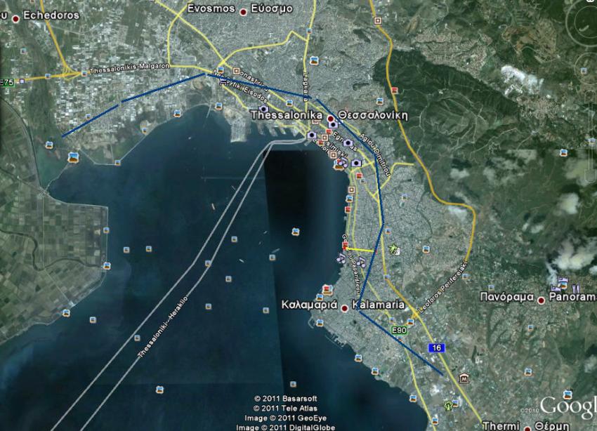

Εκεί που είσαι εσύ εγώ βρίσκω στον κατάλογο του Μαρσέλου:
ΕΡΓΟΜΠΕΤΟΝ - ΣΙΩΜΟΣ Ο.Ε.,ΜΠΕΤΟΝ ΛΑΡΙΣΗΣ Α.Ε.,ΣΚΥΡΟΔΕΜΑ ΑΓΙΑΣ Ε.Π.Ε.,ΑΦΟΙ ΣΟΥΡΛΑ Α.T.E.B.E., oi οποίοι ΔΕΝ είναι μέλη του ΣΕΒΕΣ, τουλάχιστον μέχρι το 2007 που εκδόθηκε ο κατάλογος.
Χαιρω πολυ!!
Κι αυτο τι σημαινει;
Οτι απο τις αλλες εισαι 100% κομπλε;;
Οτι στα παραλια που θελουμε αλλα πραγματα, υπαρχει εταιρια σκυροδέματος-μελος ΣΕΒΕΣ;
Ξερς που πιεφτ η Αγια;;; :lol:
Δες χαρτη και θα καταλαβεις γιατι λεω οσα λεω...
